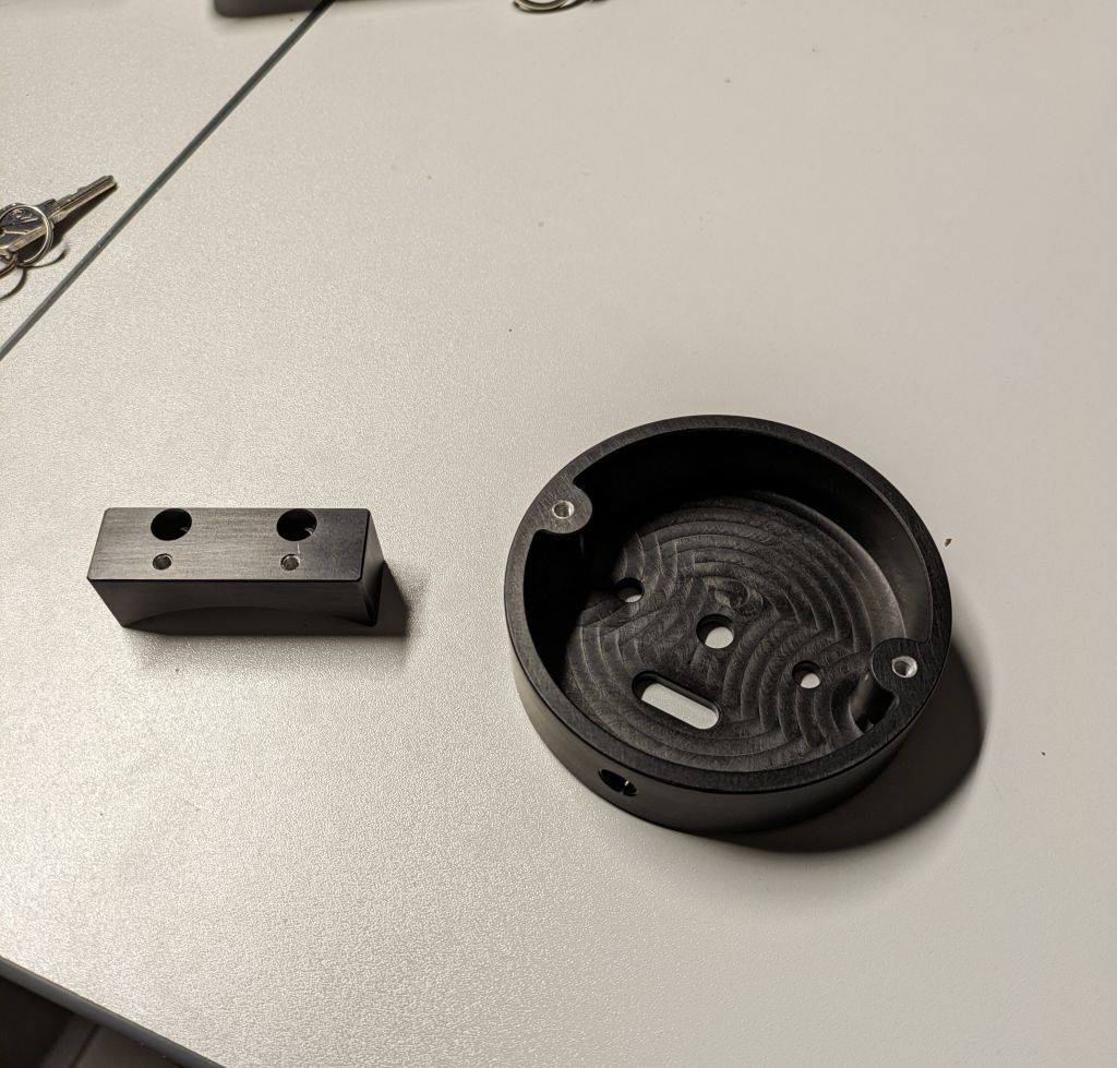

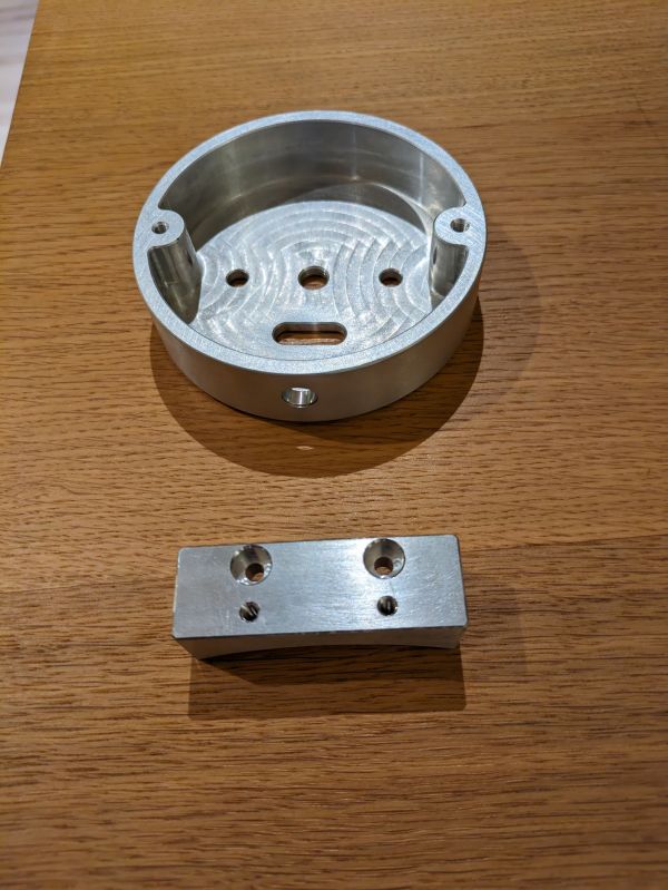

Hier seht ihr Rücklichtgehäuse 2.0.
Weil uns die 2 Kabelstränge wie (weiter oben zu sehen) absolut nicht gefallen haben, wurde ein zweites Gehäuse angefertigt, was genug Platz hat, um alle Kabel darin zu verbinden.
Der Schlitz ist genau auf der Höhe der Röhrchen, an denen die Blinker verschraubt sind, er dient als Kabeleinführung der Blinker.
Die Bohrung im unteren Bereich wird die Kennzeichenbeleuchtung.
Unten:
Dies ist ein Adapter fürs Nummernschild. (gibt es auch 3D gedruckt)
Diesen Adapter haben wir angefertigt, weil die Nachbauschutzbleche Bohrungen fürs Nummernschild haben. wacko.gif
Grüße Robert

Beide Teile habe ich schwarz eloxieren lassen. Ich finde das passt besser mit den Blinkern zusammen.
Grüße Robert

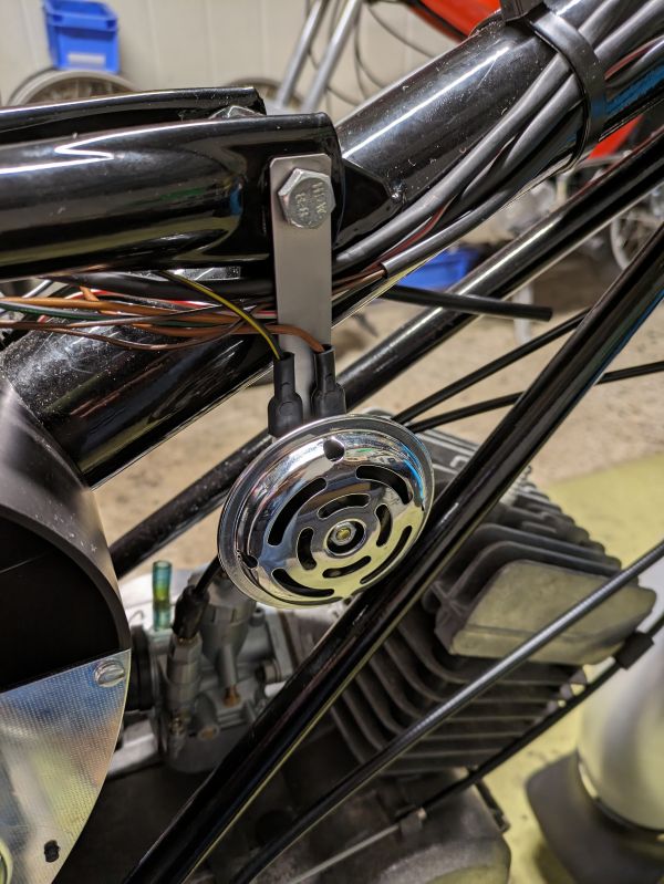

Da der Nachbauherzkasten keine Bohrung hat, haben wir auch keine eingebracht und ein Blech für die Hupe angefertigt.

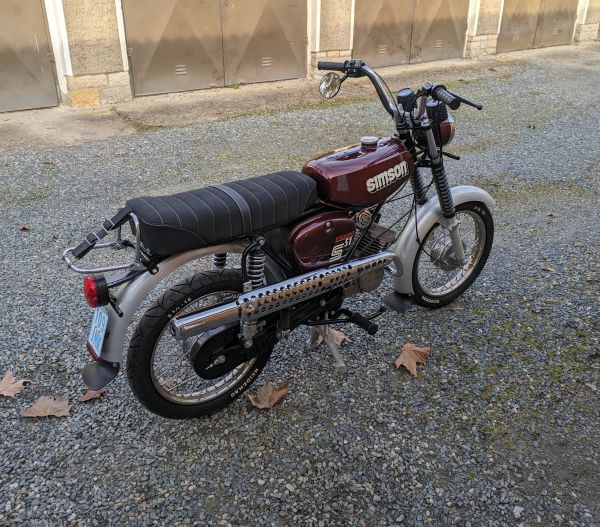

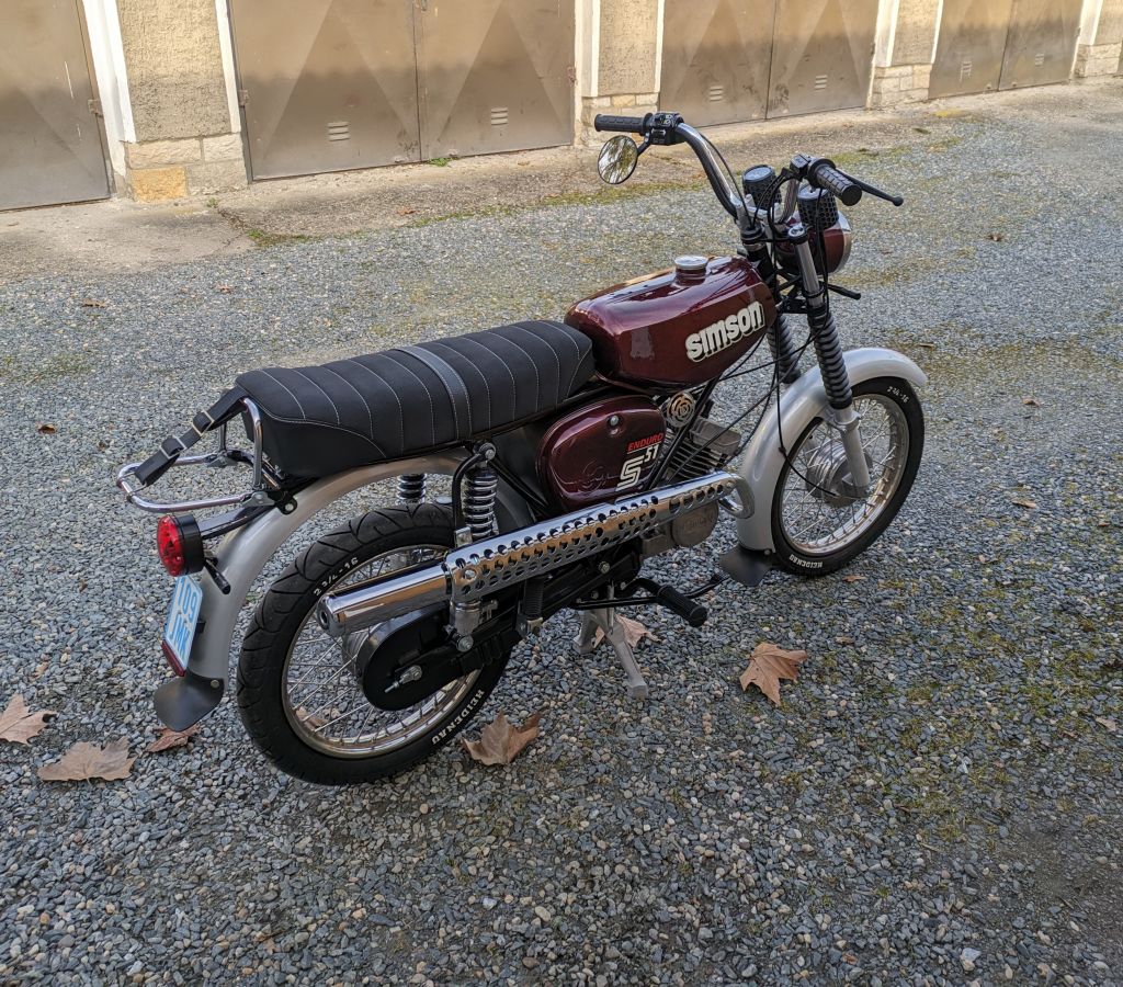

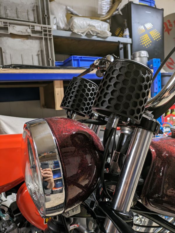

Hier noch eine Änderung, mir persönlich gefallen die Hüllen
Grüße Robert
