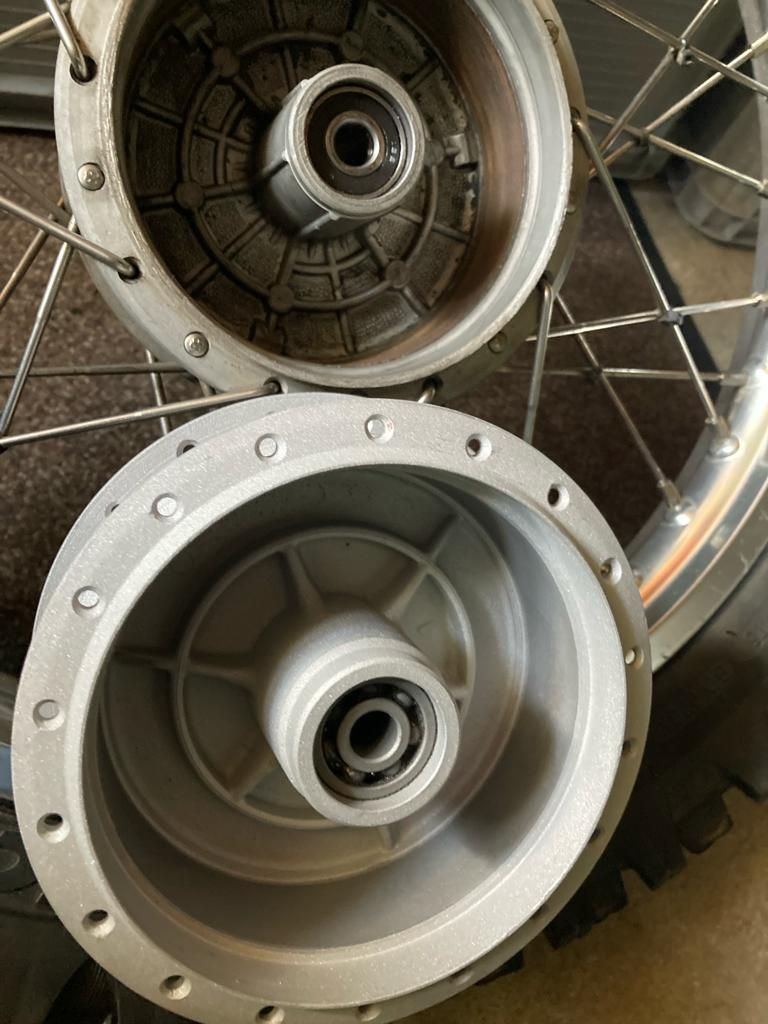

hier ein Link aus dem Forum zu den unterschiedlichen Naben, Ich mache die Tage mal ein Foto von einer DUO Nabe,

Geschrieben am: 24.01.2024, 22:59
Beiträge: 4104
Hier noch ein Foto mit dem Unterschied.
Geschrieben am: 24.01.2024, 23:00
Beiträge: 4104
Wer solche Naben hat, ich tausche gern gegen ander Teile.

Ich sehe hier und auch bei dem KA Link keine verstärkte Nabe. In dem Link ist es eine nach 68 Nabe mit der anderen Abdichtungskante sowie auch in dem von dir geposteten Link beschrieben.
Und auf deinem Letzten Foto sehe ich auch nur einmal die obere Nabe mit neuer Abdichtung und die Untere Nabe mit alter (abgeschrägter) Abdichtung.
Eine Verstärkung fällt mir zumindest nicht auf. Was nicht heißen mag es gibt keine. Wenn es sie gibt zeigt sie mir.
Teilenummern habe ich geprüft. Ja leicht unterschiedlich, könnte man im ersten Augenblick für einen Zahlendreher halten (was mich neben einigen Rechtschreibfehlern in den Katalogen nicht wundern würde).
Aber ich gehe davon aus das die unterschiedliche Nummer beabsichtigt war. Aber wo ist dann nun die Verstärkung ?
Mfg Philipp alias Freak

Es geht wohl um die 6 kräftigeren Gussstege, die am Achsen Mittelteil etwas breiter und kräftiger ausgeführt sind als bei der oberen Ausführung.
Ich kenne diese Naben schon, aber bisher von den Vogelmoped aus den 60er Jahren, in den Anzeigen oft als "1964er" angepriesen, obwohl die über diesen Zeitraum 1000 Fach so gegossen wurden.
Es gibt für mich immer noch keinen wirklichen Beleg, das im Duo eine andere Nabe als im Moped verbaut wurde.
Ich müsste selber mal im eigenen Duo nachsehen, zwei meiner Räder sollten noch die ursprünglichen sein. Ich muss nur mal Bock dazu haben biggrin.gif

QUOTE (ENIGMA @ 25.01.2024, 18:55)
Genau, mehr als eine Nabe von "bis 1968" ist das nicht. Mit der Umstellung der Abdichtung zum Gegenhalter von Schräg auf Eckig wurde an/in der Nabe auch zeitgleich Material eingespart.
Die Kräftigen Stege wurden schlanker und flacher und auch der Part wo die Lager drin sitzen wurden verschlankt. Aus dem "großen" Durchmesser wurden ein etwas kleinerer Durchmesser mit Verstärkungsstreben.
Hier hat man 2 Fliegen mit einer Klappe geschlagen. Die Abdichtung gegen Wasser und Schmutz wurde verbessert und Zeitgleich durch die eben aufgezählten Änderungen Material eingespart.
Was wiederrum dem
Ingenieurökonom - oder wie auch immer der Controller damals hieß
bestimmt sehr gefallen hatte.
Ich bleibe, bis zu einem Eindeutigen Fotobeweis (besser noch Beweis aus orig. Literatur) dabei das es keine "verstärkten DUO Radnaben" gab/ gibt. Nur alte Simsonradnaben welche Robuster gebaut waren.
Wenn ich es nicht vergesse krame ich mal eine alte und neue Nabe raus und wiege sie mal. Wäre mal Interessant wieviel eingespart wurde.

Geschrieben am: 03.02.2024, 13:21
Beiträge: 4104
Gut, wenn der Expertenrat beschlossen hat, es gibt keine DUO Naben, dann beuge ich mich der fachkundigen Mehrheit.
Die Nabe ist ca. 85 Gramm schwerer und der Durchmesser / Schaft um das Lager ist 4 mm stärker im Ø .
Ich habe eine originale 65er Schwalbe mit originalen Rädern. Die haben die dickeren Verstärkungen wie die Naben vom Link aber der Schaft ist nicht so dick wie der Ø der "Duo" Nabe.
Ich weiß nur, das diese Naben ( die es ja offiziell nie gab ) mittlerweile mit Gold aufgewogen, da diese im Simsoncross Pokal viel Verwendung finden. Wir haben in unserem 24h Moped auch diese Naben verbaut.
Matze
