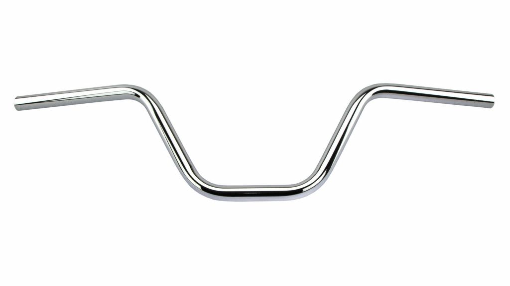

Nee, nee, nee .
Die Bilder teuschen .
Das ist ein ganz normaler S 50 Lenker.
vllt. bissel auf max. hochgedreht aber kein Enduro.
Enduro ist doch 20 cm oder so was , bei dem hier passen ja noch
die alten Bowdenzüge und die würden bei Enduro doch nicht passen , Oder ?
Bin heute nicht in der Garage, aber ich messe das demnächst mal nach ,
wie hoch der ist.
Bilder vom normalen und von der Enduro.

Hab hier noch ein Bild, wo man es besser sieht,

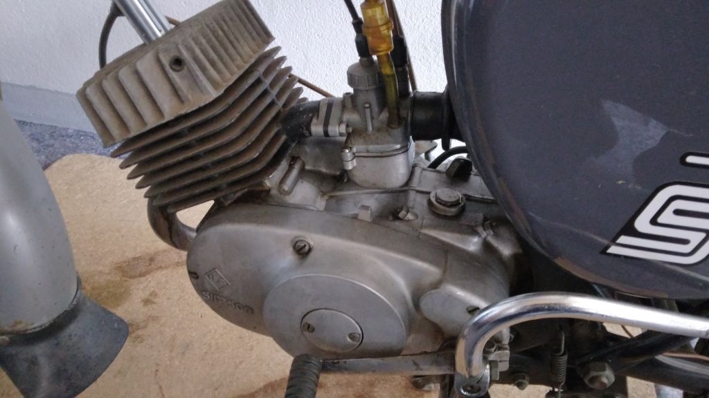

Hab was komisches entdeckt.
Warum ist der Vergaserflansch schwarz ?
Hab ich zumindest an meine anderen Summis nicht so.

Gut .
Warum der Flansch schwarz ist , scheint keiner zu wissen.
Ist ja auch nicht wichtig , Moped läuft ja.

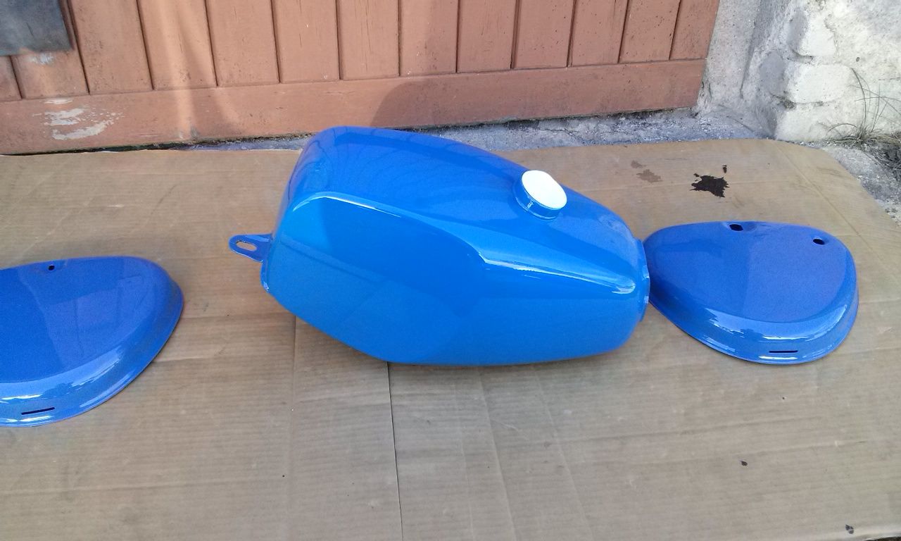

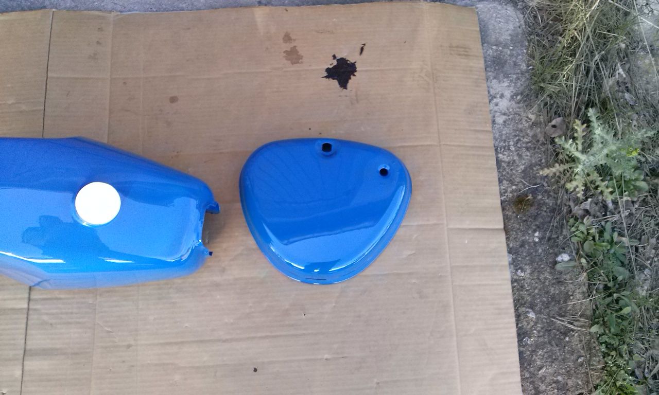

Heute kam Post.
Da ich bisher kein orginales Tankset zum Ortstarif erwischen konnte,
nur zu irgendwelchen Mondpreisen + Datum und dann extrem abgeranzt,
habe ich für den Übergang nun ein blaues , innen versiegeltes Tankset geordert,
bis ich ein entsprechendes orgi. Tankset bekomme.
Von der Verarbeitung gehts eigendlich, Kratzer und Dellen sind keine, ein paar
minimale Einschlüsse, die nur bei genauem Hinsehen ins Auge fallen.
Ja , das Loch vom Zündschlüssel ist auch unpassend , aber nunja, kommt ein

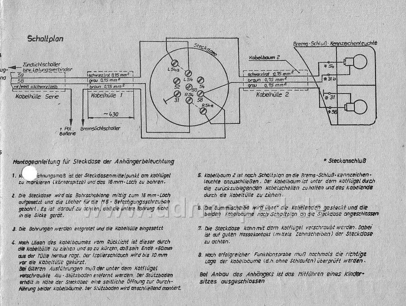

Habe hier einen Schaltplan aus einem früheren Thread gefunden.

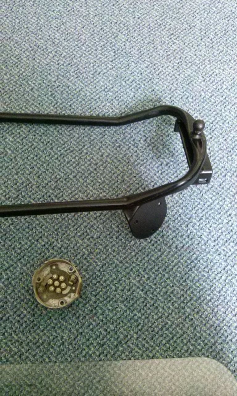

Hat jemand einen Link , wo ich die orginal-Dichtung
für die Steckdose herbekomme.
In Netz sind nur welche mit Gummitüllen nach hinten

QUOTE (AbundZuS50 @ 12.04.2024, 17:17)
Den kannst Du nehmen.
