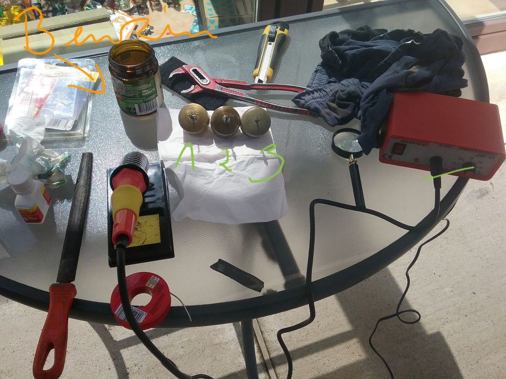

Heute gab es wieder eine Tour, meinen Victoriafreund besuchen. Die Elektrik verhielt sich unauffällig.
Auf Asphaltstraßen lief sie sehr gut.
Eine Stelle genügt, dass der Schwimmer nicht mehr schwimmt und die Schimmernadel das Schwimmerventil verschließt.
Also lasse ich ihn über Nacht austrocknen. Und löte nach.
Naja, morgen ist auch noch ein Tag!

Wenn man das große Besteck auspackt, kann man gleich alle löten.

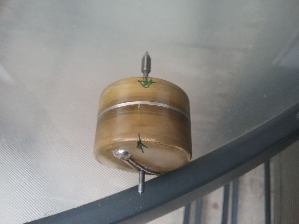

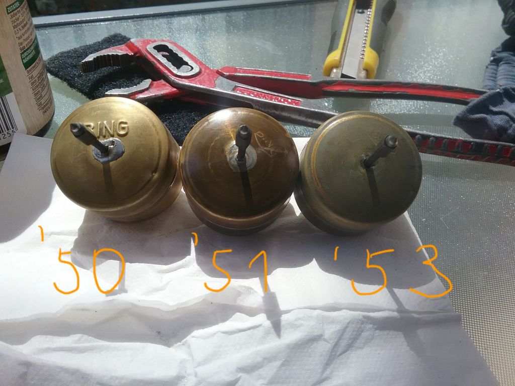

Der mittlere Schwimmer war ursprünglich in der gefahrenen KR verbaut. Die fünf Löcher brachten 1g Gewichtszuwachs.
Nach guten 30 km war der Schwimmer wieder voll, obwohl ich ihn vorher, mittels benzingefülltem Glas, 15 min auf Dichtheit überprüfte.
Es gab neue Risse im Material. Also Tonne!
Bleibt gesund!

Ich habe mir mit der Reparatur keinen langen Erfolg ausgerechnet. Ich wollte meine Maschine nur schnell wieder nach Hause holen. Jedoch ist seit Sonntag der Schwimmer 3 verbaut. Bisher ist er innen trocken. Ich muß aber auch daran erinnern, das dieser über 40 Jahre kein Benzin gesehen hat und nur zwei kleine Risse hatte.

Was mich an dieser Stelle irritiert ist jedoch, dass alle drei Bingschwimmer 14g Masse haben.
Laut Ersatzteilliste gehört ein 7g Schwimmer hinein. Natürlich ändert sich das Regelverhalten deutlich. Worauf Unhold bereits hinwies.
Verglichen mit dem Schwimmer des Amals in der KR 35, sind meine deutlich träger.
Es bleibt also spannend.

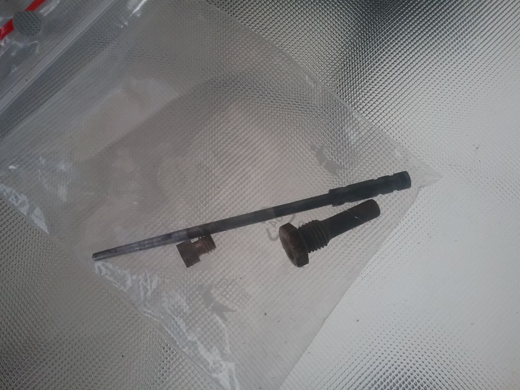

Mit der KR 25 ging es heute etwas weiter. Mehrere Düsen habe ich bestellt auch einen Messingschwimmer. Und was muß ich schreiben?
Der 7 g Schwimmer ist zu klein, die Kammer läuft sofort über. Und die bestellte 2,68er Nadeldüse wurde als 2,66er geliefert.
Wo läuft heute noch etwas glatt?
Natürlich bin ich jetzt schlauer, hoffe ich zumindest.
Es gab bei Bing große und kleine Schwimmerkammern. Ich könnte kleine Schwimmerkammern mit dem dazugehörigen Zubehör kaufen. Wenn ich das alles zusammen rechne, kann ich schon einen regenierten Bing kaufen. Somit ist auch die Kunststoffgeschichte gestorben. Es zeigt sich, wenn alle von der einen Quelle abschreiben, gibt es nur eine Wahrheit!
