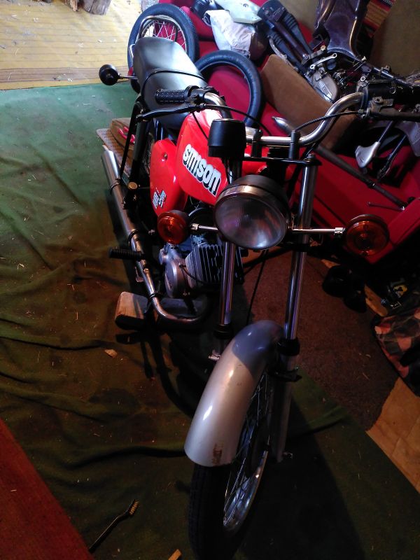

> Simson S51 B 1-3 von 1987
mulchhüpfer
Geschrieben am: 04.04.2025, 17:27
Beiträge: 2924
Mitgliedsnummer.: 3839
Mitglied seit: 16.09.2010

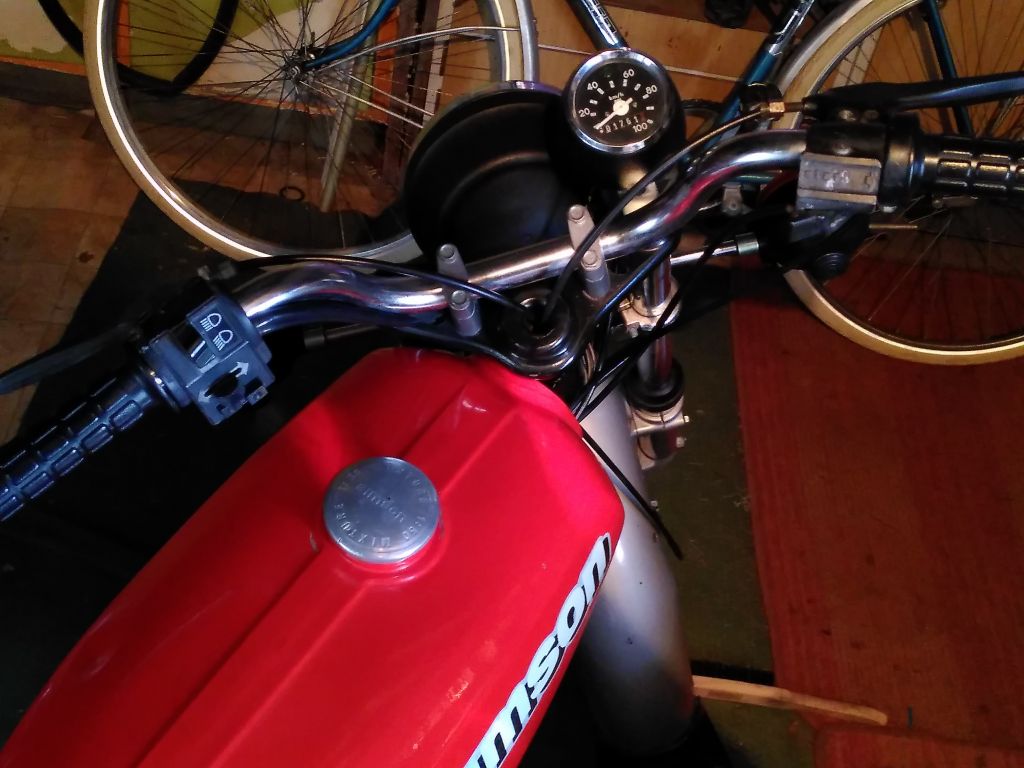

Ich habe mich einer s51 B 1-3 angenommen, mit Herbst 1987 (Grundplatte 10/87) vermutlich eine der letzten (?) produzierten. Schön original erhalten, bei zwei Details bin ich mir aber unsicher: Sie hat den schwarzen 100er Tacho. Original? Mir sind originale 87er S51 mit 80er Tacho bekannt, allerdings habe ich noch keine von 88 oder jünger mit 80er Tacho gesehen. Das zweite: Der Rückspiegel fehlt, hatte die B1-3 damals noch den kleinen oder schon den großen Rückspiegel?
mulchhüpfer
Geschrieben am: 04.04.2025, 17:31
Beiträge: 2924
... Ansonsten müsste alles original sein wenn sonst niemandem was auffällt? Im Vergaser war ne 72er HD drin, da gehört eigentlich eine 70er rein oder?
Viel ist sie nicht gelaufen, Motor klingt noch sehr "frisch". Die 1761 km laut Tacho halte ich aber für nicht glaubhaft, der Hinterradreifen ist schon fast abgefahren.
mulchhüpfer
Geschrieben am: 04.04.2025, 17:49
Beiträge: 2924
Irritiert hat mich, dass die werksseitigen Zündmarkierungen nicht stimmen. Der angebliche Zündzeitpunkt laut Polrad liegt bei 1,1 mm vor OT, und der Unterbrecher (sowohl der alte als auch ein neuer) ließ sich nur korrekt einstellen wenn die Grundplatte deutlich weiter nach links gedreht war als laut Markierung vorgesehen. Also faktisch ist die Markierung am Motorgehäuse deutlich zu weit oben eingeschlagen. Kam das öfter vor oder hatte da jemand bei dieser S51 geschludert

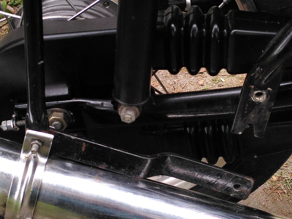

Habe mir mal den Auspuff angeschaut, da hat Kollege Vorbesitzer auch interessante Dinge getätigt. Mir fiel zunächst diese massive Strebe ins Auge, mit der der Auspuff quasi massiv mit dem Rahmen an den Fußrastenauslegern verschraubt war.. Na sowas denk ich, warum hatten 87er s51 so etwas, das ergibt doch keinen Sinn.

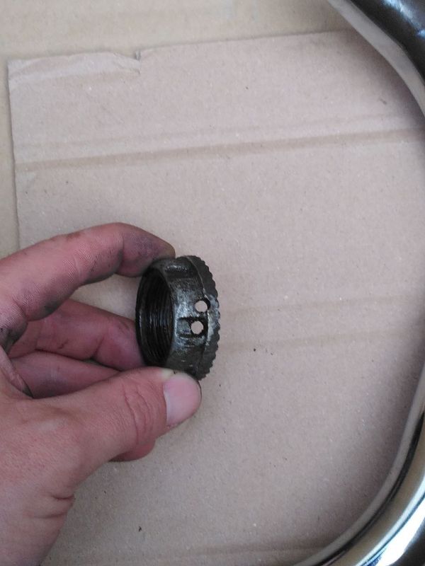

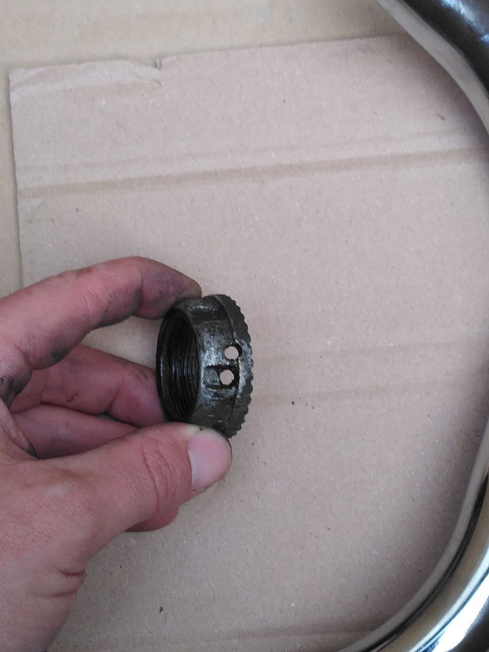

Zu den weiteren bizarren Tuningmaßnahmen zählen in die Krümmer Überwurfmutter (!) gebohrte Löcher. Solche Löcher fanden sich dann erwartungsgemäß auch im Endtopf..

Und dass das Krümmergewinde am Motor auch schon ziemlich vermanscht ist, brauche ich wohl nicht mehr erwähnen. An dem Auspuff hatte sich irgendwann mal ein absoluter Spinner ausgetobt. Es sieht fast so aus als seien diese Löcher in der Mutter im montierten Zustand reingebohrt worden blink.gif

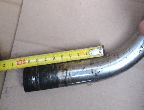

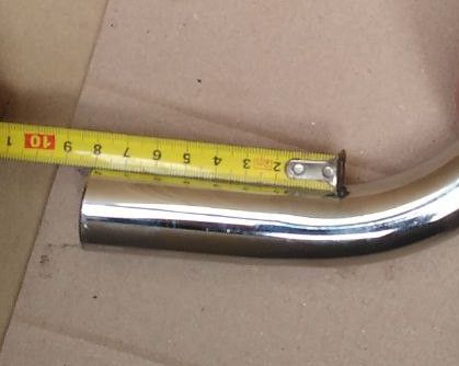

Zum Auspuffkrümmer: Der als Ersatzteil gelieferte hat ein etwa 8 cm langes gerades Ende, bei dem im Moped Verbauten waren es 9,5 cm. Was ist original ? Auch die Krümmung am Anfang ist merklich unterschiedlich geformt.
