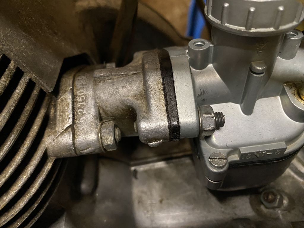

Und kann mir jemand sagen warum das Bild vom Vergaser hier 3 mal im Thread auftaucht wenn ich das wirklich nur einmal hoch lade?

Wie es aussieht, fehlen Papier-Dichtungen an der Isolierplatte.
Der Motor ist nicht versifft.

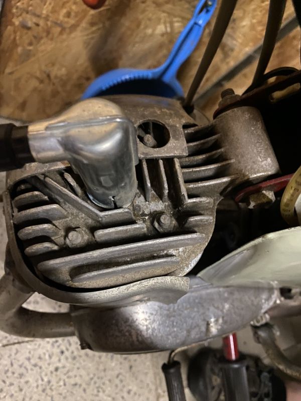

Zylinderansicht
