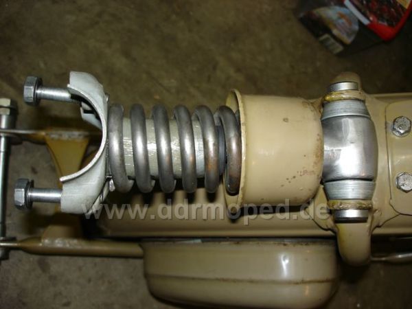

Es gab 2 Varianten des hinteren "Federbeins". Einmal mit Führungsstange bei den zeitigeren SR2E und danach ohne bei den Späten. Ohne kann ich Dir heute nachmittag fotografieren.
Die untere ist mit Führung, bloß bissl schlecht zu sehen.

Und auch eine höhere Belastung der Schwingenlagerung. Ich gehe davon aus, dass du noch nicht die letzte Lagerung in Gummi hast, in dem Fall rate ich dir, das Federelement mit Führungshülse einzubauen (wie bei Bikenils auf´m Foto).
Sonst wirds langfristig gesehen Mist.

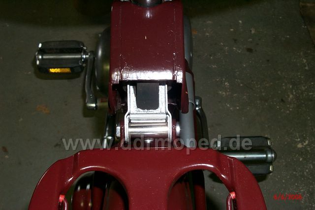

Was mich jetzt so richtig verwundert, ist Folgendes: Fabians Federung ist die letzte der E-Ausführung ohne Führung. Die hatte auch nur dieses U-förmige Gegenstück für die Schwinge. Und dieses U passt nur in die letzte Schwinge mit Silenten unten.
An irgendeiner Stelle in meinem Fred "wie eins neu ensteht" habe ich diese beiden unterschiedlichen Aufnahmen nebeneinander fotografiert.

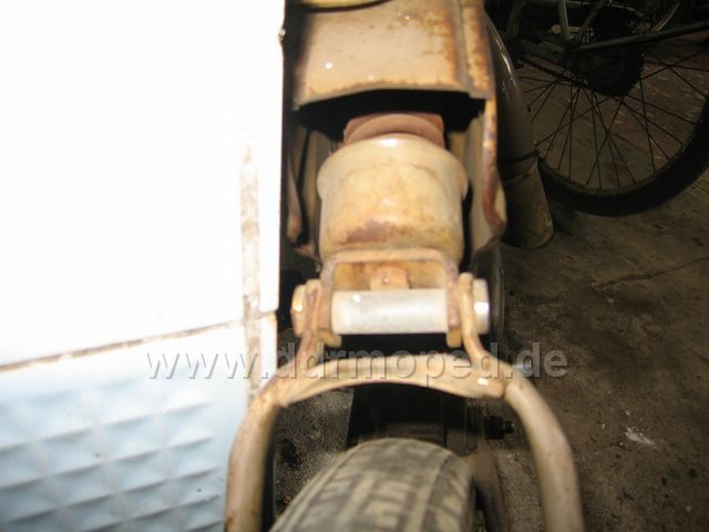

Als nächste Varinate kam diese hier bei den ersten SR 2E. Die Federung ist erkennbar an dem breiteren Aufnahmewinkel und passte somit ohne Probleme an den SR 2-Rahmen. Diese erste SR 2E-Ausführung hatte auch keinen Führungsbolzen (hier noch ein Fragezeichen, da ich dieses Ding noch nie demontiert gesehen habe). Da es aber offensichtlich mit der Seitenstabilität nicht hingehauen hat, mussten sich die Suhler was Neues einfallen lassen.

Dann kam die Ausführung mit Führungsbolzen, erkennbar an dem Alukopf. Diese TOP-Ausführung dürfte in der Praxis am häufigsten auftauchen, da diese Variante von 1960 bis Ende 1962 montiert worden ist. Bild siehe oben vom Nils. Der Zeitpunkt der Einführung des Alukopfes ist nicht bekannt.

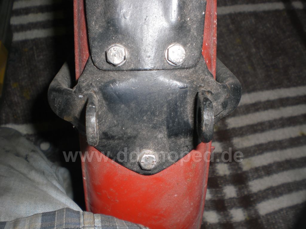

Dann der Schritt zurück. Die letzten SR 2E hatten wieder die Ausführung ohne Führungsbolzen. Offensichtlich glaubte man an einen verwindungssteiferen Hinterrahmen durch die Silentbuchsenlagerung. Erkennbar sind diese Dinger am kleineren Aufnahmewinkel. Der musste kleiner sein, da der Hinterrahmen mit einem zusätzlichen eingeschweißten Winkel verstärkt worden war. Der Winkel wurde mit zwei Schrauben am Rahmen befestigt. Das Distanzrohr war weggefallen.
Richtig funktioniert hat die Vereinfachung nicht. Die Seitenstabilität ist scheußlich. Oft sieht man bei den letzten E´s eingeschrammte Verkleidungen, da der Hinterrahmen bei seitlicher Belastung zu weit ausschwingt.

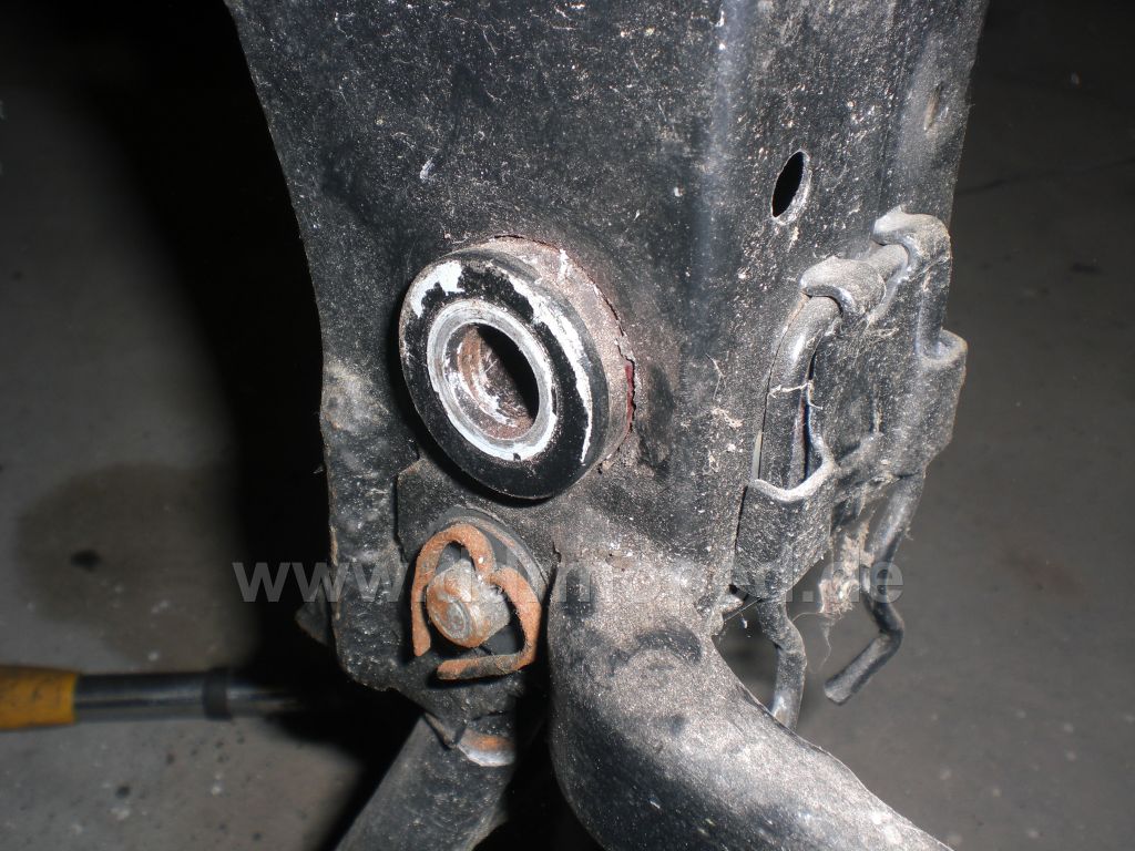

Ich besitze eine Schwinge für den Gummipuffer, weil diese nicht verstärkt ist.

Die Schwinge besitzt unten also keine Gummilagerung, wies später dann für die SR2 E und die Vogelserie gemacht wurde.
Sie wurde kombiniert mit der spätesten Form der Federung, nämlich ohne Führungsbüchse.

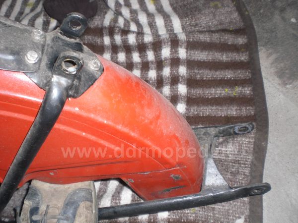

Der Steckbolzen für die Schwinge kam hier durch.
Ich verstehe die Konstruktion aber nicht ganz. Kann man die Führung für den Steckbolzen entnehmen, gehört er mit dem Rahmen starr verbunden?
Wie an den Motoraufhängungen beginnt auch hier der Rahmen leicht einzureißen. Wie gehe ich damit um? ein verstärkendes Blech setzen?

Am Sichersten und wohl auch am Einfachsten zu bekommen, wäre für Dich wohl die Ausführung Alukopf von Nils seinem Bild. Die passt auch rein und Du liegst von der Originalität nicht unbedingt daneben.
