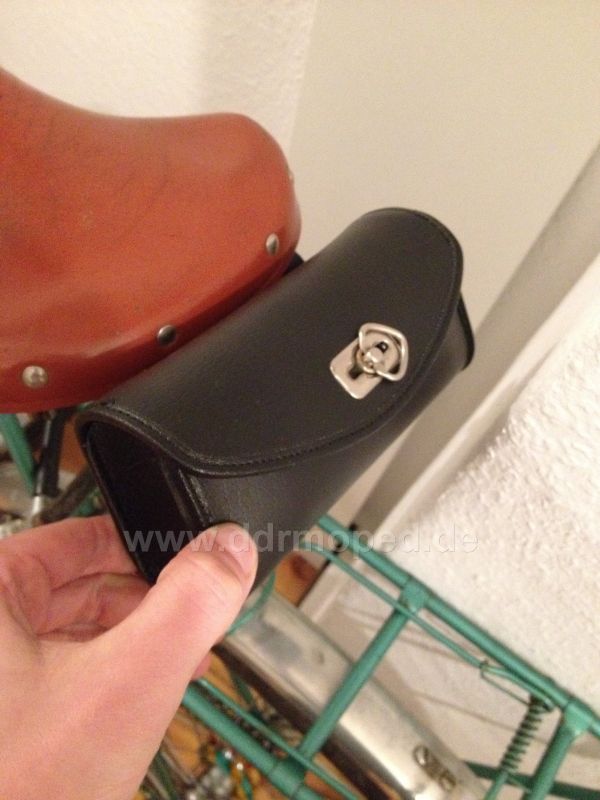

anbei das Bild zur Satteltasche...

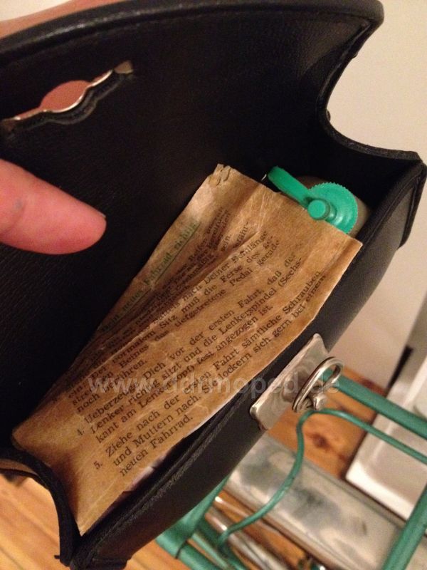

und noch der Inhalt..

na dann bist Du ja erstmal gut informiert. Wenn auf dem Dynamo 1970 steht ist das schonmal ein guter Hinweis. Nico hatte ja auch in die Richtung getippt. Im Rücklicht gibt es auch noch ein Datum, kannst ja mal schauen. Welches Rücklicht nun richtig ist, ist ein bisschen schwierig da Dein Fahrrad gerade in einer Umstellungphase gebaut wurde. Entweder das ovale 8507.6 von FER oder das 8507.8 von FER. Zur vorderen Lampe würde ersteres sicher besser passen.
Insgesamt wirkt Dein Fahrrad auf mich wie ein Fahrrad das Anfang der 70iger gebaut wurde aber so gut wie nicht benutzt wurde. Ein Reserverad halt oder der Besitzer wohnte in einer bergigen Gegend und stellte fest, das daß fahren doch recht mühsam ist. Brauchte jemand Teile wurde schnell mal was abgebaut. In den 80igern, Anfang der 90iger wurden dann die fehlenden Teile wieder ersetzt und das Fahrrad wieder fahrbereit gemacht, dann aber doch nicht viel benutzt.
Pedale, Satteltasche und Rücklicht sprechen für mich dafür und Reifen lagen halt auch noch irgendwo rum...

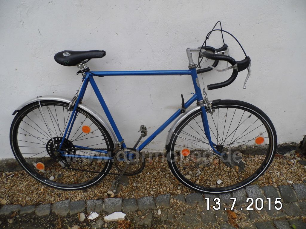

Melde mich nach langer zeit mal wieder im Forum, wegen meinem letzten Fund! Und ich hoffe das ihr mir vieleicht weiter helfen könnt! laugh.gif
Was ich sicher weiß:
Bj 1961
Model 167
Farbe ursprünglich "dunkelblau metalic"

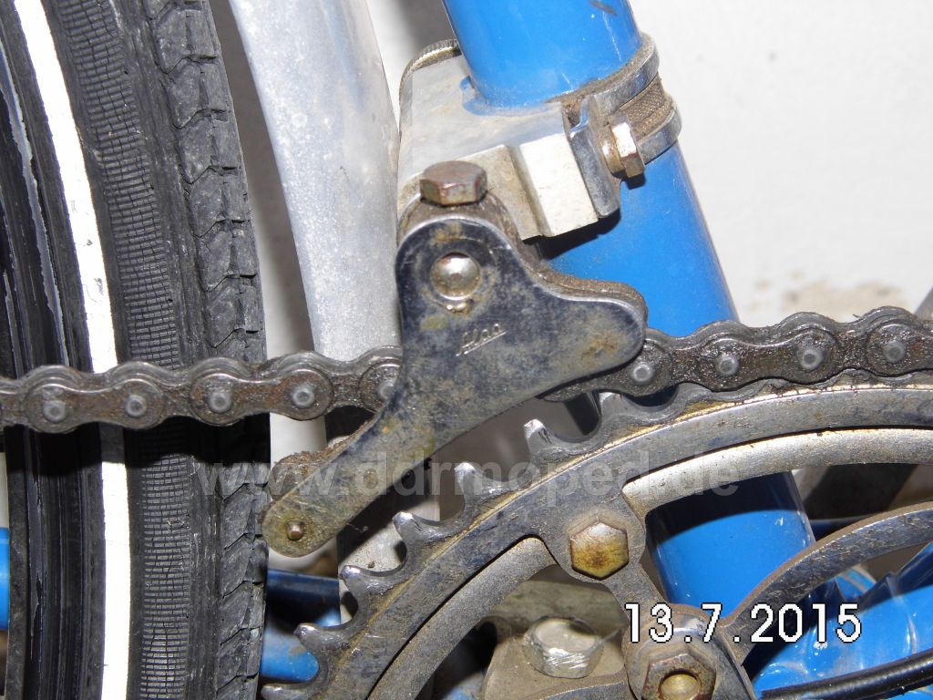

Umwerfer...

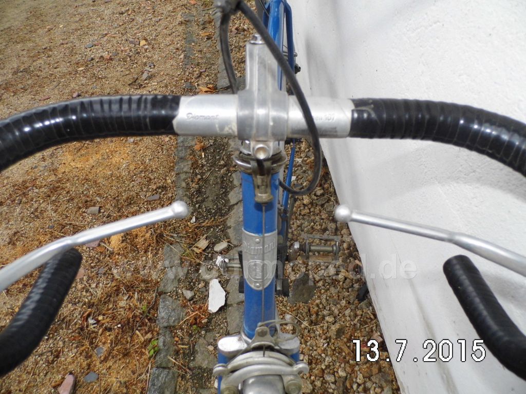

Der Lenker....

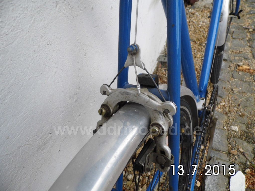

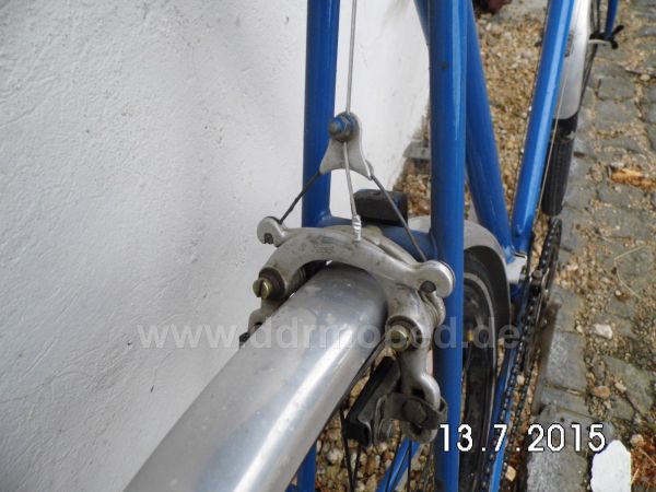

Bremse...

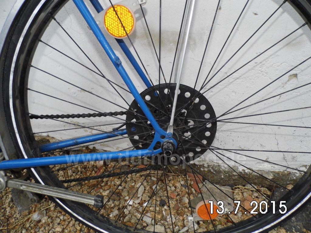

anlötteil für den Rückstrahler und die Sportausfallenden...

Jetzt meine Frage: Was für Felgen wurden in dem Model verbaut? Also 27`er Felgen so oder so, aber welche felgenform? Und stimmt es das dass Model Schnellspanner für die Felgen hatte? _uhm.gif
Danke im vorraus Tristan

Am Rennrad waren immer Schlauchreifenfelgen von Grünert montiert. Zwar gibt es davon verschiedene Varianten, die sich aber nur innerlich unterscheiden. Äußerlich sehen die alle gleich aus.
Schnellspanner waren zu der Zeit auch schon Serie.
Interessant finde ich das Baujahr in Verbindung mit der Tatsache, dass der Rahmen noch komplett den alten Muffensatz trägt. Wie ist denn die genaue Rahmennummer?

Oh Gott! Da werde ich nochmal nachsehen!
Da gebe ich die nochmal mit durch! Ich weiß auf jeden Fall das es mitte 61 produziert wurde! hmm.gif
Und Danke dir erst mal für die Infos! Das einzige Problem was ich jetzt sehe ist das die Gabel schon einen beachtlichen Treffer hat! Was wären den eigentlich eurer Meinung nach das richtige Schaltwerk?
Gruß Tristan
