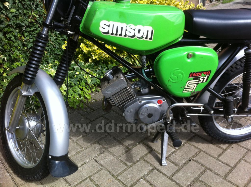

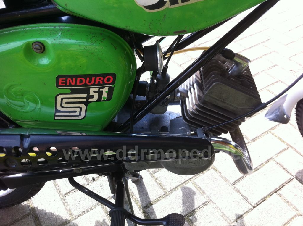

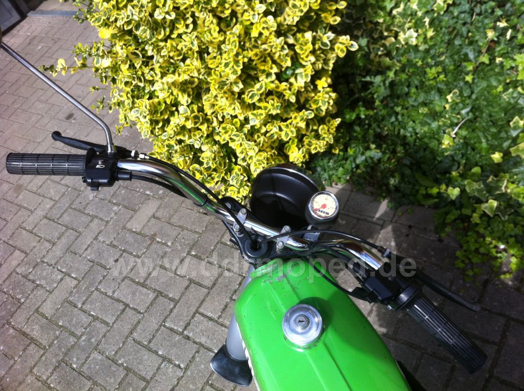

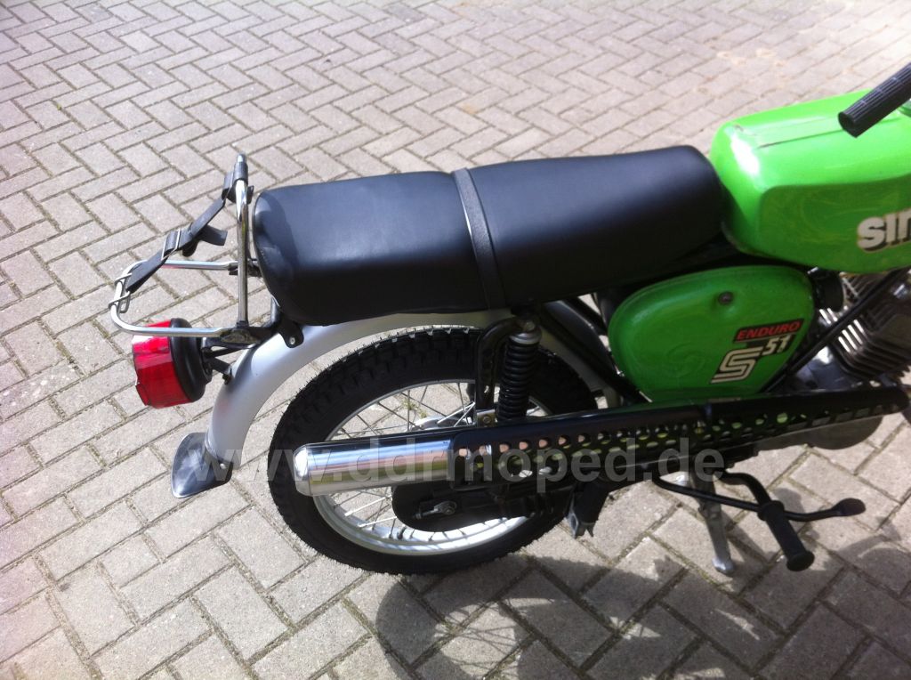

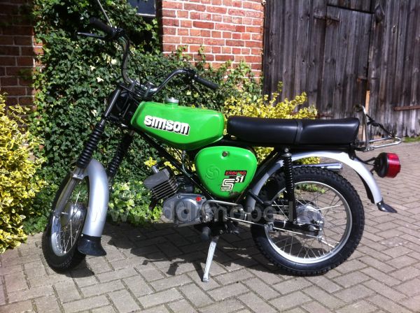

stwork
Geschrieben am: 23.07.2012, 15:49
QUOTE (dragonbeast @ 23.07.2012, 16:05)
Deine Enduro sieht sehr schön aus die gefällt mir richtig gut !! thumbsup.gif

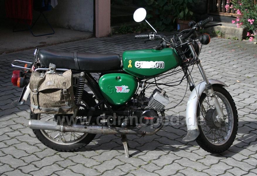

Nachdem ich 12 Jahre lang kein Moped mehr gefahren bin, hab ich mir nun endlich eins gekauft. Technisch bin ich nur wenig bewandert aber nach durchforsten des www und der Papiere, kann ich folgendes sagen.
Ursprünglich ist es eine S 51 B 1-4 von 1985 (Original ABE vorhanden).
Das Tachometer spricht von fast 22.000 Kilometern und irgendwie ist es mir egal ob das auch stimmt. *g*
Der vermutlich 4. Besitzer (mein Vorgänger) hat sie auf 12V und elektronische Zündung umgerüstet. Außerdem wurde der Motor durch einen baugleichen ersetzt und ein Cross-Lenker sowie Enduro-Federbeine und Stollenbereifung montiert.
Für längere Fahrten gab´s dann noch zwei NVA-Packtaschen dazu.
Mache ich mir Feinde, wenn ich sie NVA-typisch lackieren will?
Soweit funktioniert alles ganz gut und am heutigen ersten Tag, hab ich sie bei leichtem Wind auf 75 km/h gebracht. Einziges Problem ist die Federgabel, die nach dem Eintauchen nur schwerfällig wieder zurückfedert. Nun ist die Frage, ob die Gabel einfach nur nach geeignetem Öl schreit, oder ob die Federn schlicht ermüdet sind und weg müssen?!

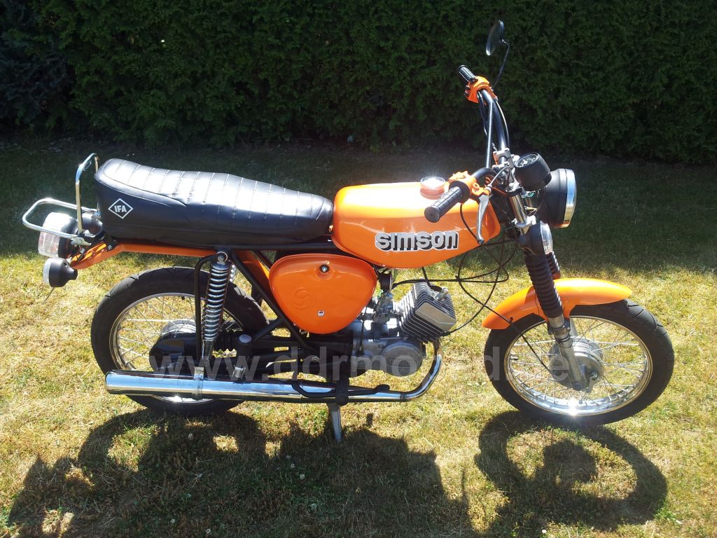

itze_blitz
Geschrieben am: 29.07.2012, 21:21
Beiträge: 162
Mitgliedsnummer.: 5659
Mitglied seit: 11.07.2012
