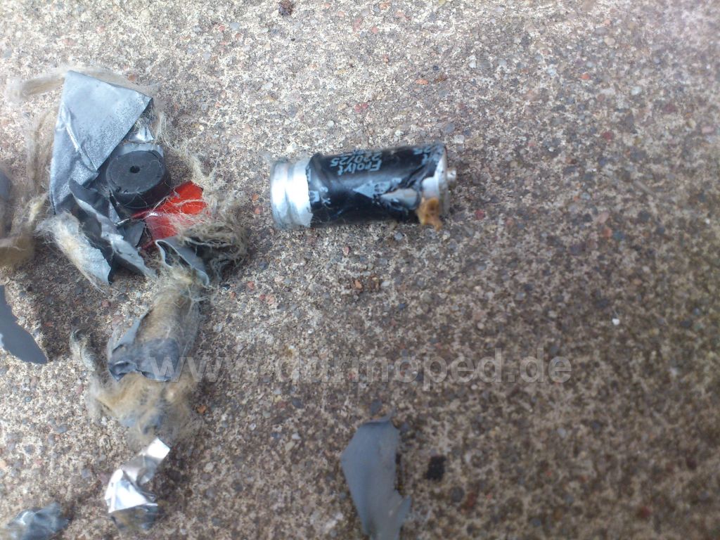

Dieses batterieartige Etwas ist explodiert...
Geschrieben am: 31.03.2016, 18:53
Dieses "batterieartige Etwas" ist, oder besser war mal, ein Elektrolytkondensator 220 müF/25 Volt.
Da Frolyt=uralt oder zuviel Spannung drauf gegeben. Gibts neu.
Geschrieben am: 31.03.2016, 19:17
Ich hatte etwas falsch angesteckt am Leitungsverbinder, so ging wohl der volle Saft einer Lichtspule in den rechten Anschluss des Elba. Dann Knallte es und Rauch stieg aus dem rechten Deckel...

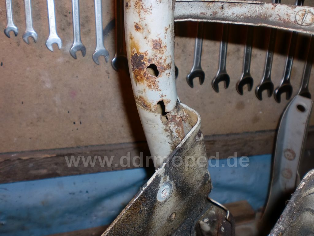

Bin gerade dabei meine in O-O erworbene Schwalbe nackig zu machen. Naja .........
Durchgerostet und rundum gerissen. "Repariert" war das ganze mit Isolierband ......
Ist das die Stelle bei der /2 stärker gefährdet ist?
Gruß Dirk
Geschrieben am: 27.05.2016, 18:26
Ja, das ist mit die gefährdetste Stelle bei den Modellen.
Ersatz wird mittlerweile sehr teuer. Trotzdem viel Erfolg bei der Suche.
In den Kleinanzeigen gibts welche, aber da muss man bereit sein ( zumindest wenn es nach den Anbietern geht ) 200 + / - auf den Tisch zu legen.

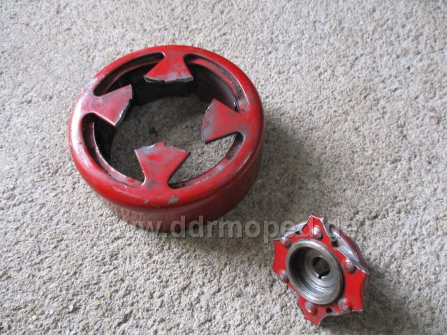

Geschrieben am: 13.07.2016, 15:10
Geschrieben am: 13.07.2016, 15:11
War noch original, kein China Teil...
Mfg Nico
Otto
Geschrieben am: 14.07.2016, 19:42
Beiträge: 2136
Mitgliedsnummer.: 7023
Mitglied seit: 21.12.2013
Interessant wäre die Ursache zu kennen. Wenn das Polrad frei lief und nirgendwo geschliffen hat, muss irgendeine Vibration Schwingung auf der KW sein, die das so zerstört hat, dann hilft auch kein neues Polrad - das ist dann auch ruckzuck kaputt.

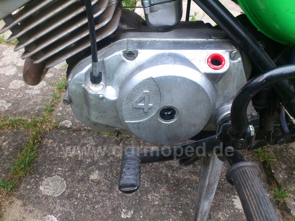

Geschrieben am: 14.07.2016, 22:37
Wie geht das? neue Schrauben vor einiger Zeit gekauft, eingedreht, nicht zu fest. Nach einigen Kilometern schaue ich auf den Motor und die Köpfe sind weg, nur noch das Gewinde ist da _uhm.gif
