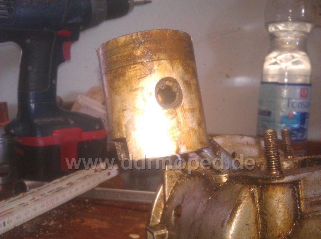

QUOTE (schwalbe rider @ 08.05.2013, 01:02)
QUOTE (schwalbe rider @ 24.04.2013, 22:53)

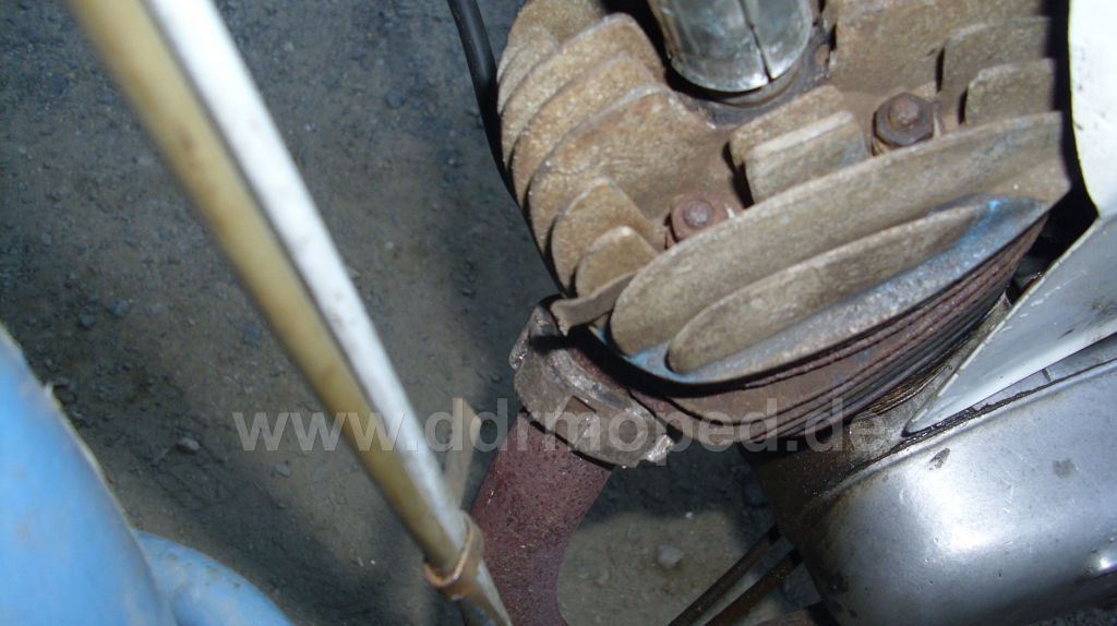

In der Nut sitzen die recht locker drinn.
Aber man muss ganz schön spannen um Den da rein zubekommen.
Die gehen bei weitem nicht soo leicht wie die Drahtdinger raus!
Der Ring sitzt auch richtig in der Nut drinn. Nicht nur so halb sondern richtig.
Man muss Ihn fast komplett zusammendrücken bei der Montage.
Im unbearbeitetem Zylinder aufjedenfall fahrbar!
Spannung ist enorm! Ne billige Seegeringzange (Soeine wo man die aufsätze austauschen kann... gerade, 45° und 90°) viebiegt es bei der montage _clap_1.gif
Um noch mal auf das Thema zurückzukommen, in der DDR gabs das auch schon mit Seegeringen blink.gif
Hab hier einen Tümmler Ausenborder liegen, und da sind auch solche Seegeringe drin und so wie der Motor aussieht war der noch nie offen...
scheint also zu funktionieren hmm.gif obs eine echte Alternative zu dem MZA Draht ist ermm.gif

Geschrieben am: 19.07.2013, 12:18
Es kommt immer auf die Kolbengeschwindigkeit an. Der Tümmler dreht nicht so hoch, wie die Mopeds.
schwalbe rider
Geschrieben am: 19.07.2013, 13:54
Beiträge: 3347
Mitgliedsnummer.: 1859
Mitglied seit: 01.02.2009
Die Seegeringe die ich ausm Ebay habe sind ungeeignet...
Die sitzen nicht fest in der Nut. Sie Klappern und Zerbrechen dan mit der zeit... ph34r.gif

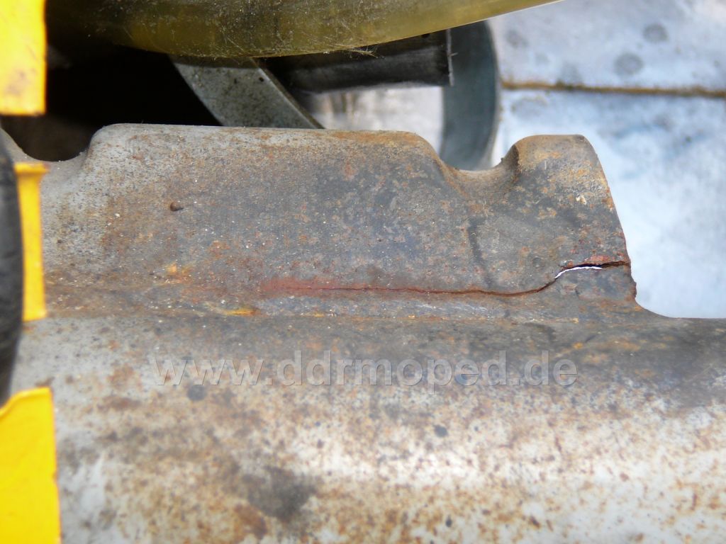

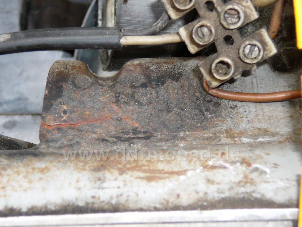

Böse Falle!
Tom
Geschrieben am: 19.07.2013, 18:34
Beiträge: 789
Mitgliedsnummer.: 344
Mitglied seit: 12.10.2006
Früher oder später ...
Tom
Geschrieben am: 19.07.2013, 18:35
Beiträge: 789
... hätte der Motor hinter der Schwalbe gelegen.

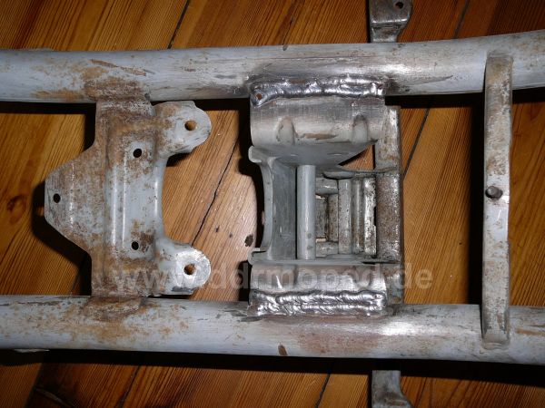

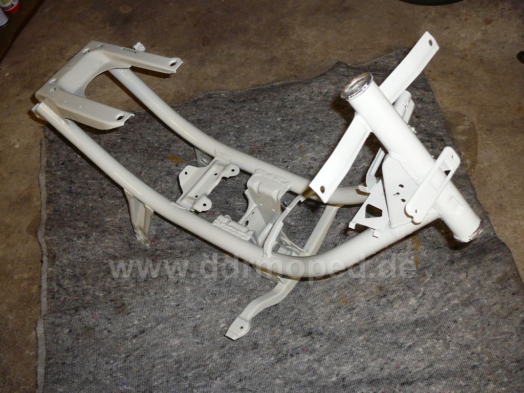

Geschweißt:
Tom
Geschrieben am: 19.07.2013, 18:38
Beiträge: 789
... und wieder schön.

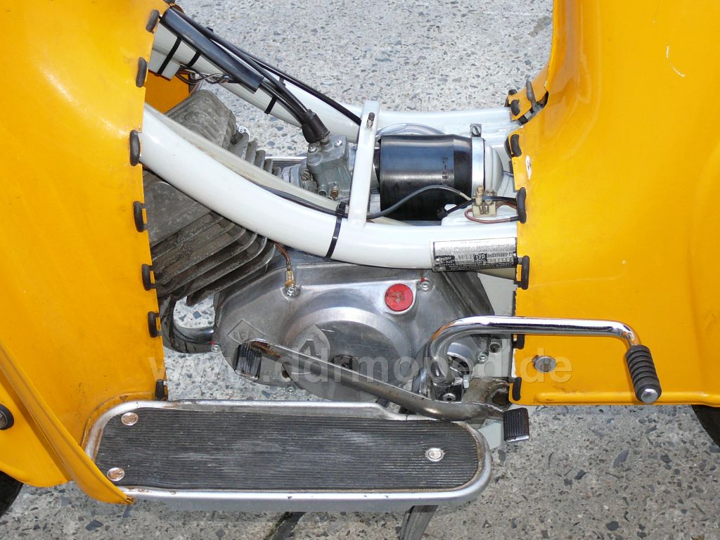

Rollt!

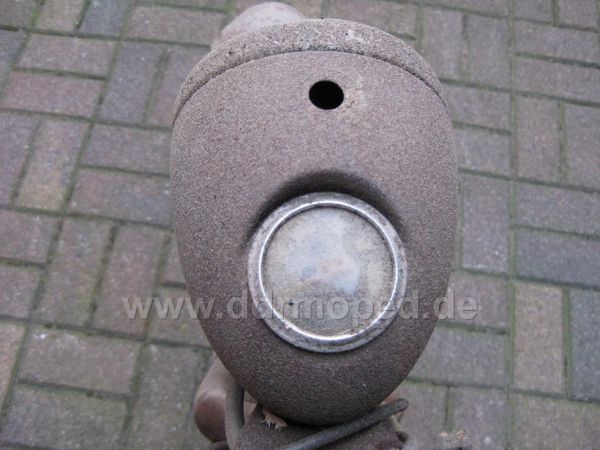

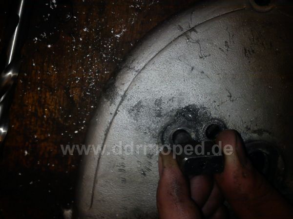

Hier mal von meiner RT. Nicht spektakulär, aber schon beachtlich: Der Bremsnocken hat sich schief ins Alu eingearbeitet:

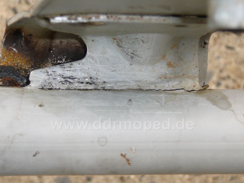

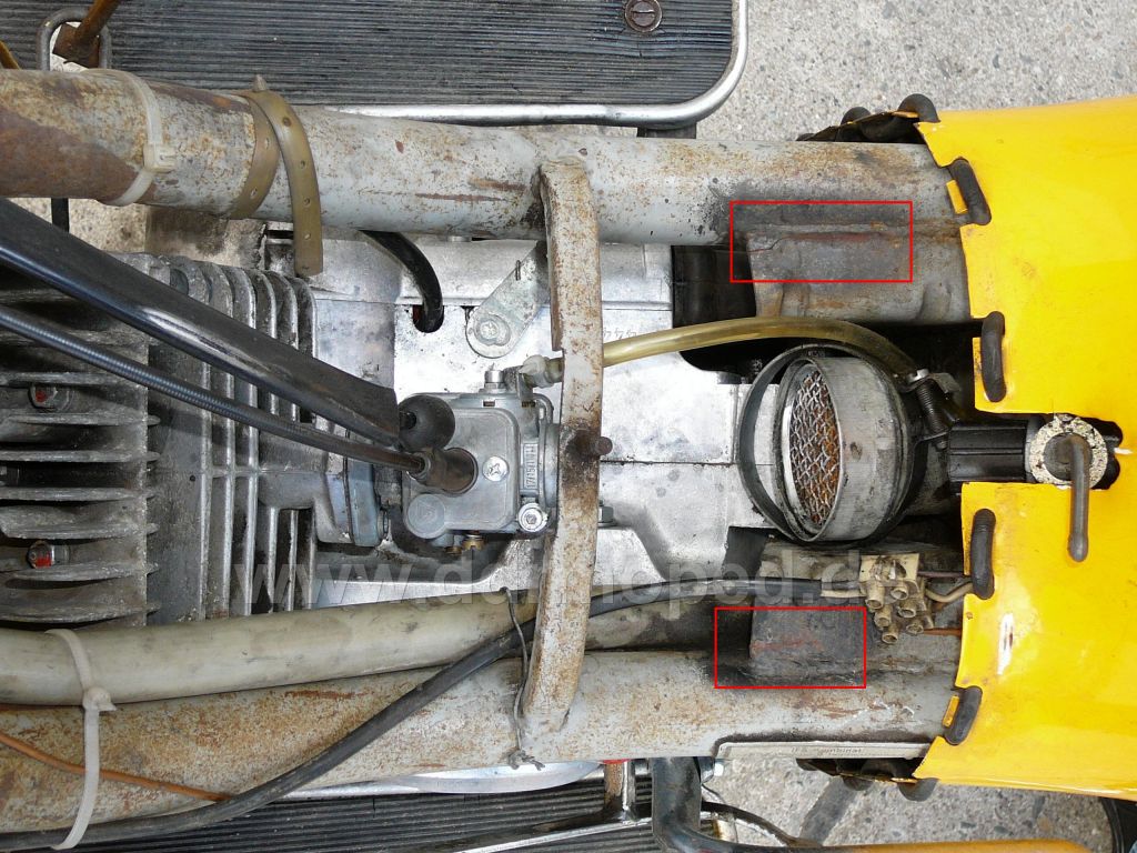

Geschrieben am: 21.07.2013, 10:12
QUOTE (Tom @ 19.07.2013, 19:40)
Rollt!
Ist bei der KR 51/2 aber ein bekanntes Problem . wink.gif
Sperber69
Geschrieben am: 21.07.2013, 11:13
Beiträge: 728
Mitgliedsnummer.: 4511
Mitglied seit: 28.05.2011
Die /1 reißt an dieser Stelle aber auch sehr gerne! wink.gif
Patrick grüßt vom Sallmannshäuser Rennsteig
Tom
Geschrieben am: 21.07.2013, 12:20
Beiträge: 789
... ja, ich weiß. Also bei Schwalben immer mal nach den Motoraufhängungen gucken!
... ach, von unten sah die Aufhängung so aus:
