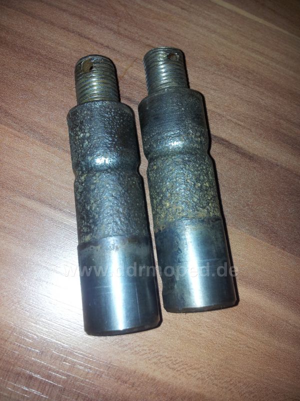

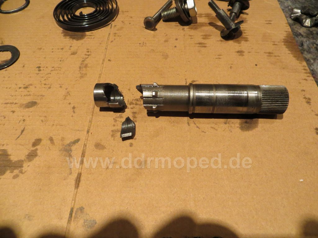

Ich hatte jetzt übers Wochenende eine 150er ETZ bei mir zur Pflege, weil sie sich nicht mehr antreten lies. Und der Kicker immer unten hängen geblieben ist. Das das Zahnsegmet Schrott ist hatte ich schon vermutet, aber was ich dann noch fand... seht selbst! wink.gif
Es war auch garnicht so leicht das letzte Stück aus dem Gehäuse zu bekommen, so sehr hatte sich das alles eingearbeitet!
Eine 3-Teilige Kickerwelle

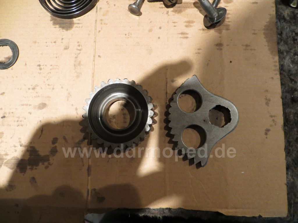

Und das dazu passende Zahnsegmet samt Gegenstück. Sauber abgeputzt!

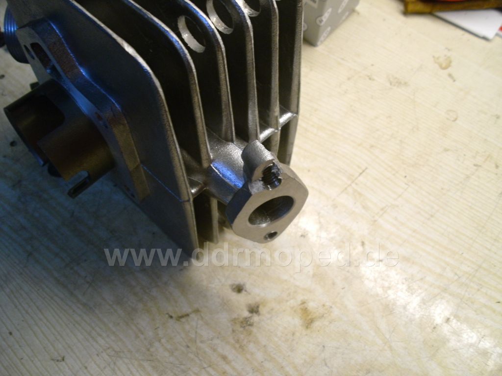

Hallo,nicht spektakulär aber ärgerlich.Beim auspacken dieses neuen Zylinders kommt dieser Schaden zum Vorschein.Wahrscheinlich ist der Karton irgendwo mal runtergefallen.Das positive, der Zylinderkit wird umgetauscht .mfg andi cool.gif

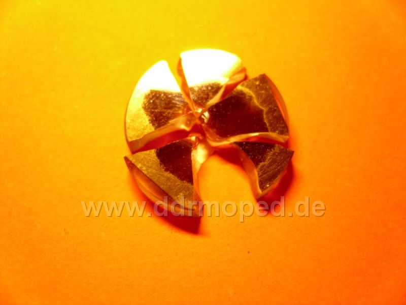

Gestern hat mitten in ner Arbeit meine Laser-Maschine, mit einem lauten Knall, den Dienst verweigert.
Nach einigen Blicken war das Problem schnell gefunden...einer der Umlenkspiegel ist regelrecht explodiert. huh.gif

Aber wie hat es den Spiegel entschärft? War er Dreckig?

So wies aussieht hat sich teilweise die Goldschicht auf dem Spiegel gelöst und so war es nur ne Frage der Zeit, dass er platzen mußte.
Hoffe nur, die Linse hat keinen Schaden genommen, dann wirds (für meine Verhältnisse) richtig teuer. ermm.gif
