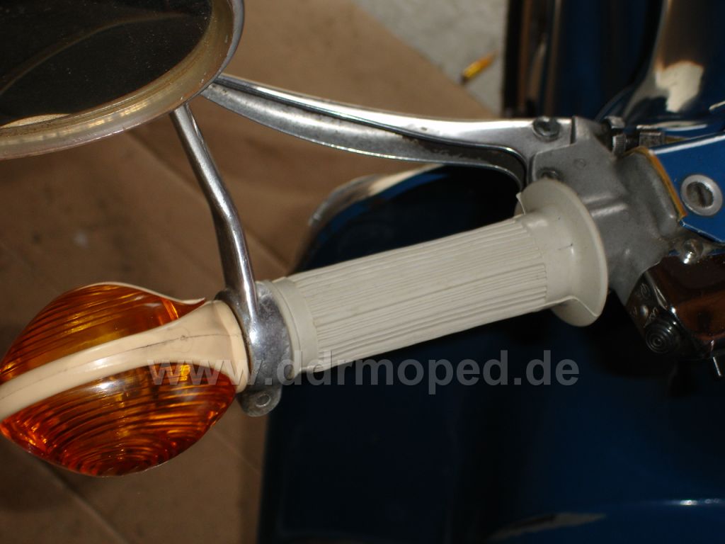

Das sind die wo drauf sind.
Also sind es die Falschen?
Gruß Marcel

QUOTE (Roadrunner335 @ 15.11.2008, 21:43)
Häää??? links seh ich aber diesen hier, hmm.gif oder ist der vom Profil her so blöd verdreht _uhm.gif und diese Art wäre noch korrekt! thumbsup.gif es könnt natürlich auch eine der ersten mit den Neuen Gummis sein hmm.gif

Roadrunner335
Geschrieben am: 15.11.2008, 22:27
Beiträge: 998
Mitgliedsnummer.: 945
Mitglied seit: 25.11.2007
Der ist da verdreht drauf. Also die ganz alten hab ich nicht drauf.
Ich hab mich nur gewundert, weil für die Blinkerschraube ist ja im Gasgriffrohr ein Loch und der Gummi sitzt verdreht darauf. Kann nicht werksmäßig sein.

QUOTE (Roadrunner335 @ 15.11.2008, 22:27)
Auf der Ladeanlage steht 03 67 drauf, also wohl ne frühe 67er...
Ja aber wenn die "neuen" von der Länge her passen ist ja der ganze Lenker umgebaut hmm.gif denn die alten Gummis waren ca 1,5-2cm kürzer und dementsprechend war auch der Lenker insgesamt ca.4cm schmaler. Es ginge also niemals die Blinker ohne kürzen der Gummis anzuschrauben bzw. den Spiegel und das Aludistanzstück aufzuschieben. Irgendwo hab ich mal gelesen, wann der Breite Lenker eingeführt wurde... ich werd mal Unterlagen wälzen thumbsup.gif

Ostbiker
Geschrieben am: 16.11.2008, 10:54
Beiträge: 6825
Mitgliedsnummer.: 75
Mitglied seit: 08.06.2005
jetzt also... 1966 wurden ja beim Sperber bereits die Plastummantelten Hebelarmaturen verwendet, diese bedingten unter anderem den längeren Lenker, desweiteren sollte er dadurch etwas ruhiger zu fahren sein. Ergo wurden sicherlich anschließend die Reste der alten Lenker noch bei Star-Schwalbe verbaut und aus Herstellungstechnischen Gründen spätestens Anfang 67 alle Modelle nur noch mit dem breiten "Einheitslenker" ausgestattet. Dementsprechend sollte Deine 67er schon korrekt bestückt sein. thumbsup.gif

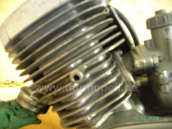

MfG. Christian M.

Für die Schwalbe schon die falsche Nummer.
Ist halt ein früher Starmotor, die fingen ab 1 000 000 an

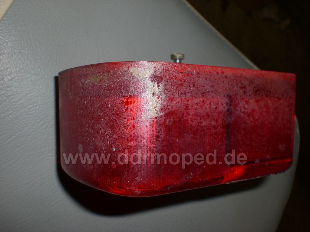

Leider ist eine komische Substanz übers halbe Moped verteilt (Lack, Parkleuchte, Rückleuchte). Das Zeug ist hart und will absolut nicht weggehen, wie getrockneter Kleber.
Hat mir jemand ein Zaubermittelchen das es damit aufnimmt.
Nitro würde vll. klappen, aber was dann mit Lack/Plastik passiert könnt ihr euch denken.
