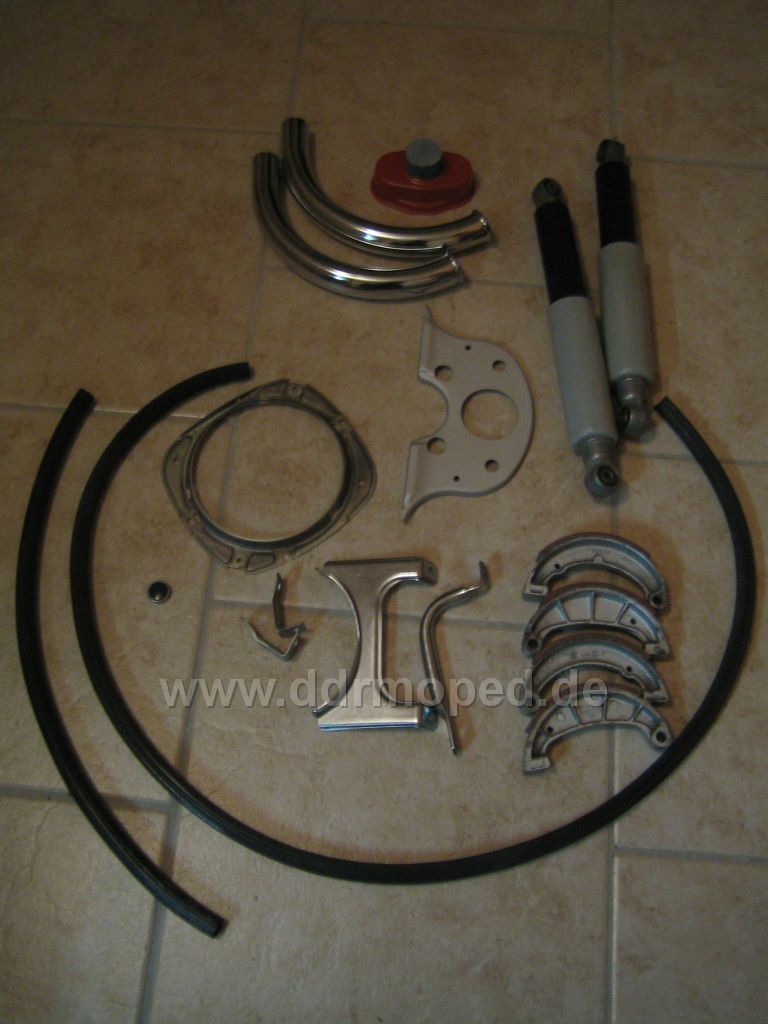

Genau, die Gummis gibt es bei Dumcke bzw. Zweirad Schubert (Best.Nr. 31526-G).
Ja das mit den Krümmern ist so eine Sache.
Mir ist in der Bucht damals ein Anbieter aufgefallen, der eine super seltene und nagelneue Kr50 Abdeckung (das Weissblech wo Tupfer und Tacho befestigt sind) verkauft hat.
Ich habe nachgefragt ob er noch eins hat und was noch sonst so da wäre.
Das habe ich bekommen wink.gif :
Gruß Marcel
