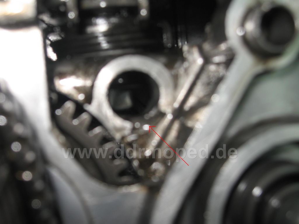

Ich habe heute den Kupplungsdeckel meiner Schwalbe abgenommen, da er nicht ganz dicht war.
Aber was ich dann gesehen habe, hat mich doch etwas schockiert (ich weiß, die Qualität ist nicht so rosig, aber meine Kamera gibt nach 4 Jahren langsam den Geist auf sad.gif ). Das Stück, worauf der Pfeil zeigt, ist rausgebrochen.
Kann ich jetzt die Schaltmechanik wieder zusammen bauen oder brauch ich ein neues Gehäuse?
Gruß Konstantin
Geschrieben am: 30.11.2009, 18:02
Anschliessend an deine Frage stelle ich die nächste :
Wo ist das abgebrochene Stück geblieben ?

QUOTE (Raphael @ 30.11.2009, 18:02)
Das habe ich. Es ist also nicht in das Getriebe gefallen.
Geschrieben am: 01.12.2009, 00:55
QUOTE (apfelbaum @ 30.11.2009, 18:04)
Versuch doch bitte noch ein Foto in guter Qualität zu machen, denn ich kann auf dem verschwommenen Foto leider so gut wie nix erkennen. _uhm.gif
Danke Gruß Jörg
