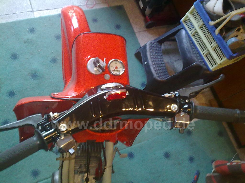

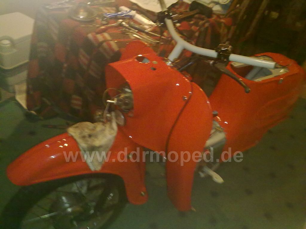

Ich hab heute bissl Schwalbe gebaut so sieht der Stand des Tages aus

Dirk, die Schwalbe sieht vielversprechend aus. Da wird wieder ein tolles Moped draus. thumbsup.gif

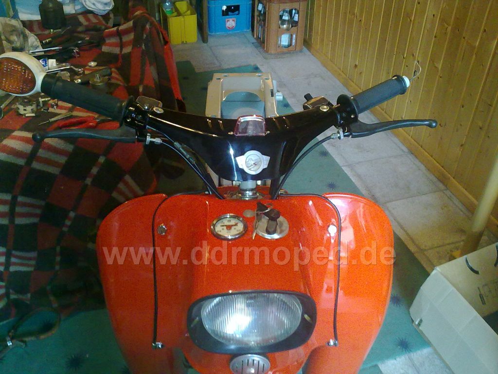

Heute gings etwas weiter

Hier noch ein Foto von der Schwalbe der Hinterbau ist auch soweit drin nur Tank,Vergaser und Luftfilter müssen noch verbaut werden und den Panzer kann ich noch nicht verbauen weil der Gepäckträger noch bei Vercromer ist.

Schaut echt geil aus die Schwalbe. Eine kleine Detailkritik hätte ich aber trotzdem. rolleyes.gif
Die Lenkerabdeckung war eigentlich schwarzmatt und nicht schwarz hochglanz lackiert. wink.gif
Ansonsten echt erste Sahne dein Aubau. Ich kenn ja eigentlich auch nichts anderes von dir Dirk. thumbsup.gif

Dirk-Lambi, mal davon abgesehn, dass die Geometrie der Schwalbe nicht stimmt, stellst Du kein Bier ins Bild. Nein! Du willst es wissen und ich sehe rechts hinten einen Kasten WASSER. ohmy.gif
Ja, bist Du denn von allen guten Geistern verlassen? Kann ja nüscht werden. laugh.gif Am Ende kommst Du noch mit Cellulitismo daher. laugh.gif Selber und aufm Lack... laugh.gif
(Die hintere Schwinge geht auf dem Bild aber sowas von nach links...Mag am Foto liegen, aber dennoch.) hmm.gif

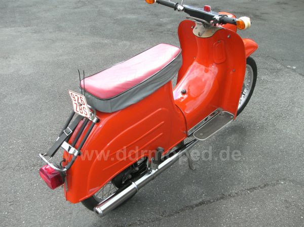

Die Schwalbe befand sich ja im sozusagen Neuzustand, weshalb ich keinen Zweifel daran habe, dass die Schalter nicht ab Werk dran waren. Ich hatte sie ja lediglich zur Aufbereitung und nicht zur Aufarbeitung bei mir. cool.gif
Deine Aussage stimmt aber dahingehend nicht, dass jedes Fahrzeug, welches sich in meiner Sammlung befindet immer 100% Original ist wenn ich es bekomme. Das habe ich auch noch nie behauptet!
Mit Hilfe der Service Unterlagen und vieler Originalfahrzeuge (nicht nur meiner auch derer aus dem Forum hier und von anderso) ist es aber durchaus nachvollziehbar was original wann verbaut wurde.
Hier mal ein Foto von der KR51/2 Baujahr 1980. Originalpapiere vorhanden. Kilometerlaufleistung orinale 6000 km im fast absoluten Top Neuzustand! Das Teil hatte selbst am Rahmen nur ganz leichten Flugrost. Anonsten war die Schwalbe wie geleckt! Sowas bekommt man nicht oft zu sehen.
Jörg

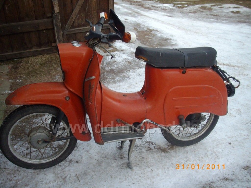

Kleine Hintergrundinfo zur Schwalbe.
Gehören tut sie einem bekannten ich habe sie nur Restauriert obwohl die Basis gut für ein Patinafahrzeug gewesen wäre.
Um aber wenigstens das Lackset zu retten habe ich ihm die passenden Teile aus meinem Lager zum Lackieren mitgegeben.
Die Qualität der Lackierung ist sehr gut allerdings war das Rücklicht dann Rot die Abdeckung eben Glanz und der Batteriedeckel welcher als Vorlage da war auch plötzlich Lackiert mad.gif der fehlt also nun im Patina Lackset.
Das Rücklicht habe ich dann selbst noch in Schwarz Glanz lackiert aber mit der abdeckung in Glanz kann man denke ich leben.
Baujahr ist wie schon richtig vermutet 1980 und die Schalter auch richtig in Crom ich kenne noch eine andere /2L wo die auch dran sind.
Das war die Basis
