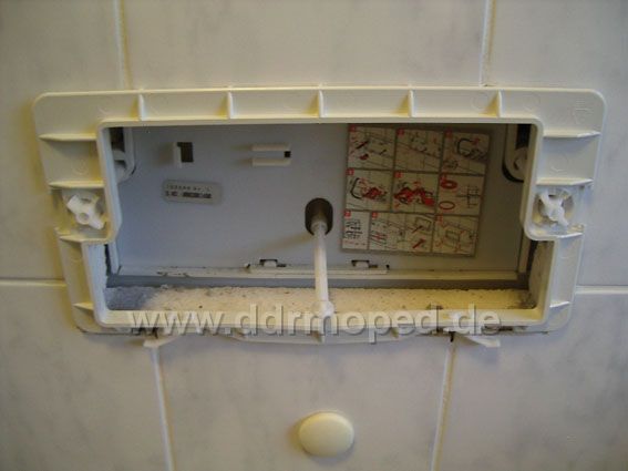

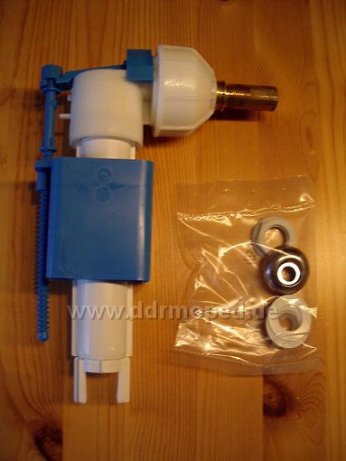

So, Themawechsel - ich war heute nicht in der Werkstatt, aber gemacht habe ich trotzdem grad noch was...... cry.gif
Bei uns war im Bad die in der Wand verbaute Toilettenspülung malade: Sie spülte und füllte das Wasserbecken auf, aber stoppte nicht mehr. So lief das Wasser immer schön über Wasseruhr und den Überlauf des Spülkastens ungenutzt direkt ins Becken... blink.gif
Ergo hatte ich den Kasten durch Abnehmen der Drückerklappe geöffnet und den Schwimmer neu gerichtet und oh Wunder: alles wunderbar: Das Ventil öffnete, aber schloß auch wieder (nicht wie zuvor)... Aber nur zwei Tage... mad.gif ph34r.gif

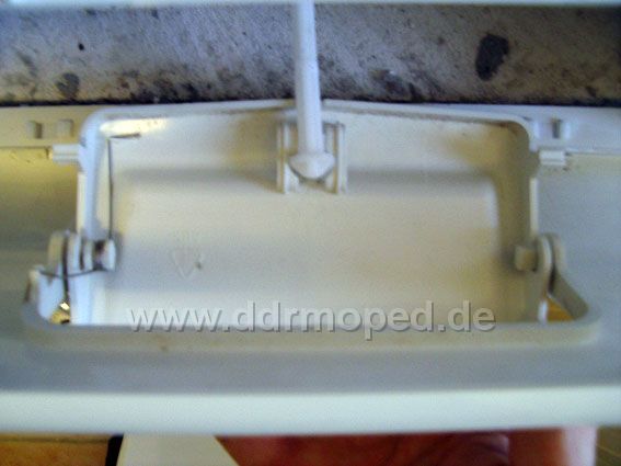

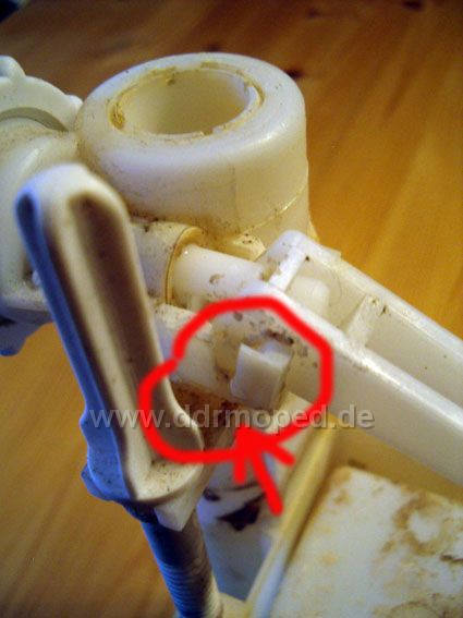

Alles alles nochmal auf Anfang und Deckel auf und Licht rein. Zu meinem Bedauern hatte die Hebelaufhängung des Schwimmers einen Ermüdungsbruch auf beiden Seiten! Es konnte also nicht mehr dauerhaft gefixt werden bei der gebrochenen Hartplaste..., , grrhhhh... blink.gif
drehmoment
Geschrieben am: 10.10.2011, 16:06
Beiträge: 6784
Mitgliedsnummer.: 141
Mitglied seit: 03.10.2005

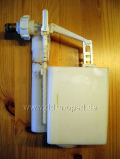

... hier das Ganze ohne Hebel mit Ventilstange darüber....
drehmoment
Geschrieben am: 10.10.2011, 16:10
Beiträge: 6784
Zu meiner "großen Freude" erfuhr ich, dass dieser Fehler bei dem durch den Vorbesitzer ausgewählten billigen Stino-Wasserkasten regelmäßig an dieser Stelle auftritt, in der Form schon nicht mehr erhältlich ist oder aber zu Tränetreibe-Preisen blink.gif ph34r.gif mad.gif mad.gif
Da der Kasten aber eingefliest ist, und ich noch einen zweiten eingefliesten mit gleichem 9-Jahre alten Ventil-Modell mein Eigen nenne, sann ich nach einer anderen Lösung...
drehmoment
Geschrieben am: 10.10.2011, 16:13
Beiträge: 6784
... durch weitere Online-Recherche fand ich heraus, das es viele Leutchen vor mir gab, die mit der gleichen Problematik gehadert haben. Ergo: Wenn es das Ventil mit Schwimmer nicht mehr vom Hersteller gibt oder nur noch zum halben Preis des gesamten Spülkastens mit allem drum und dran
(welcher ja auch schon nicht mehr hergestellt wird), dann gibt es stattdessen einen Plan B, der nun wie folgt aussieht und sogleich geordert wurde...
drehmoment
Geschrieben am: 10.10.2011, 16:15
Beiträge: 6784
Der Versand dauerte nur einen(!) Tag. Alt-Teil raus, neues Universalventil angepasst und montiert wink.gif Man könnte auch sagen: einfaches Plug and Play!
drehmoment
Geschrieben am: 10.10.2011, 16:17
Beiträge: 6784
Probespülung und Wasserkasten-Füllung angetestet und für gut befunden. Ersten Deckel drauf...
drehmoment
Geschrieben am: 10.10.2011, 16:18
Beiträge: 6784
Drückerbetätigung einhängen...
drehmoment
Geschrieben am: 10.10.2011, 16:22
Beiträge: 6784
Da ich gleich zwei Universalventile orderte (mit für das zweite 9 Jahre alte Modell) kam mich der Spaß inkl. Versand ganze EUR 21 (ein Witz, oder)?!
