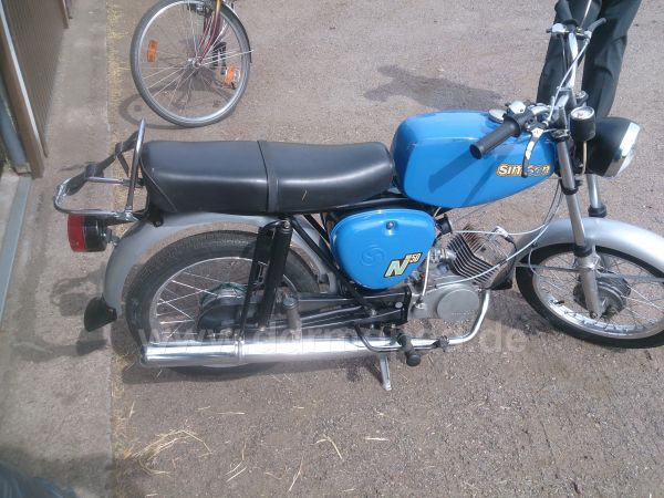

Ich habe mir eine Handy-Halterung für den Star gebaut, die ich in ein paar Sekunden auch wieder abbauen kann. Ich weiß so ein neumodisches Smartphone hat da nichts zu suchen aber für längere Touren ganz nützlich, die Jugend von heute halt tongue.gif
Zeig auch mal paar Fotos vom Entstehungsprozess, bis da so schön aussah wie jetzt. wink.gif

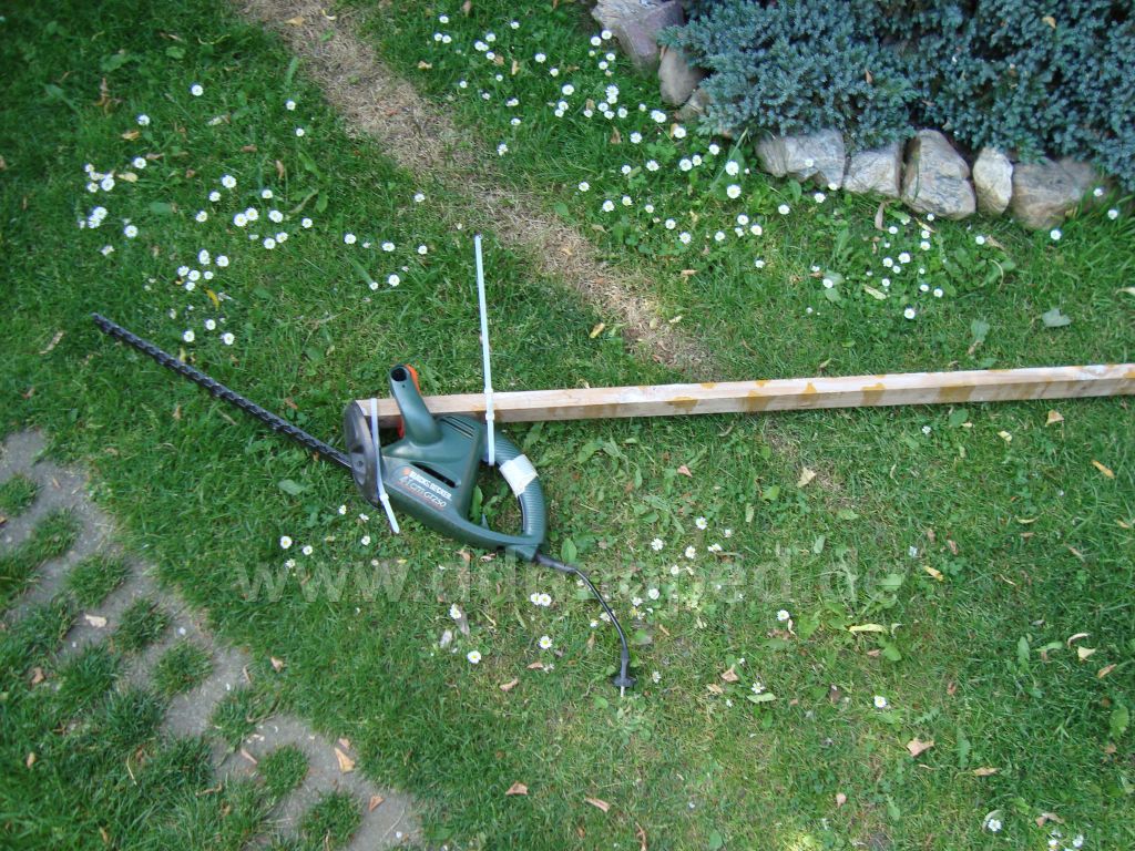

Eigentlich müsste ich das in "spektakuläre Schäden" eintragen. Unglaublicher Scheiß.
Vollbild, HD und zurücklehnen.

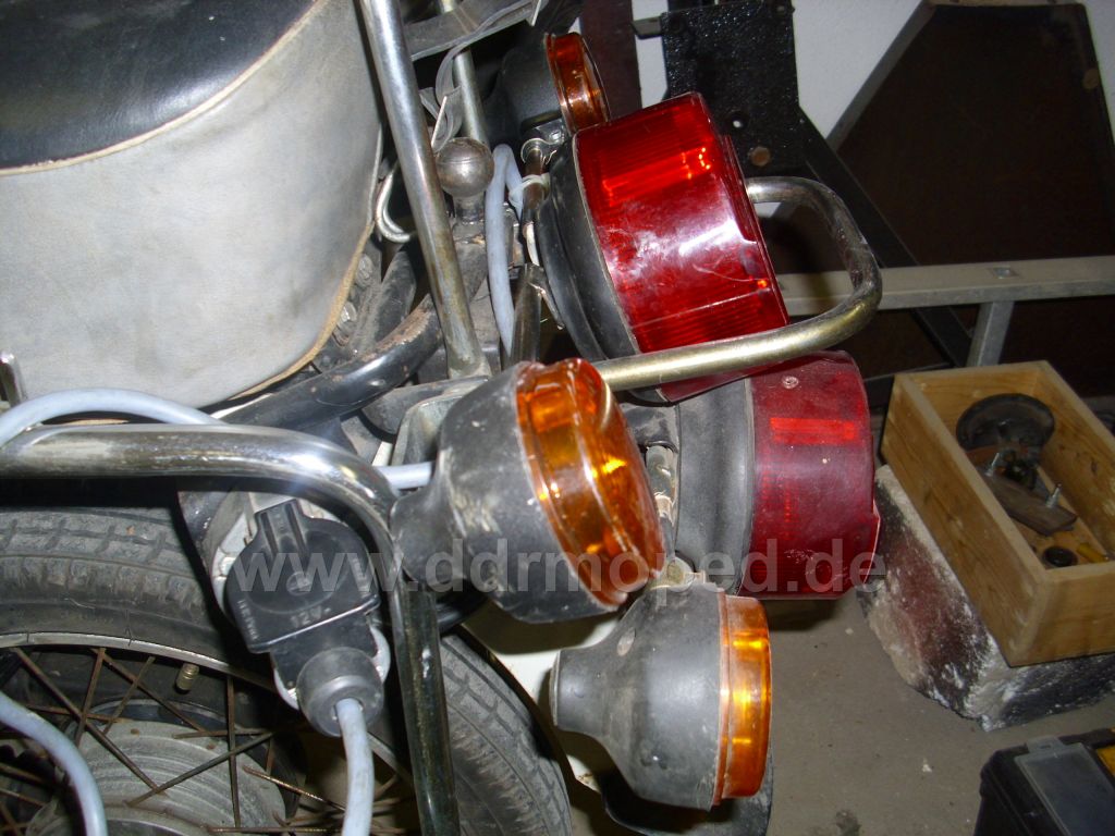

Also schnell mal Blinker umkabeln, dazu hab ich mein Virtuellen Anhänger mal sinnvoll genutzt. Wußte garnet, das die 12V-Birnen bei 6V noch recht hell leuchten, eigentlich war ich nur zu faul, die Birnen zu wechseln. Schaut auch gut aus im Gepäckträger. Zum Testen nur vom Anhänger habe ich eine Steckdose in einem Kasten mit 7 Bananenhülsen. Die sind von 1 bis 7 nummeriert und würde auch am PKW-Hänger gehen...

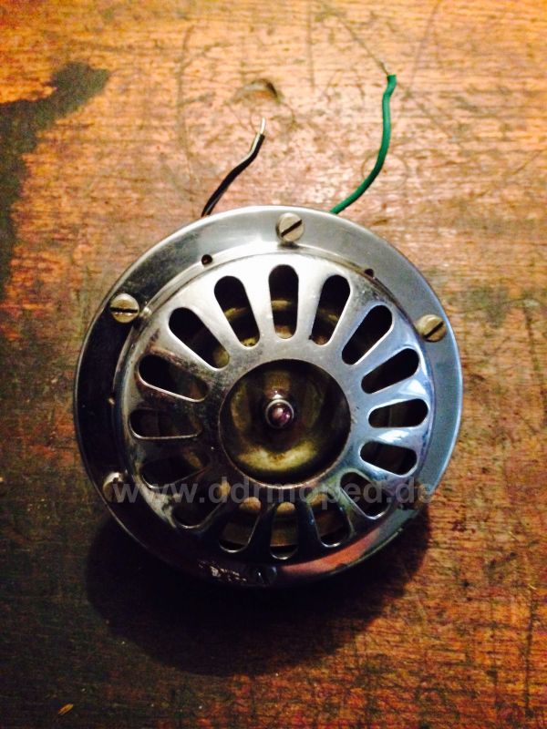

ich bräuchte mal Hilfe beim aufarbeiten dieser Hupe. Da sie nicht ging (Restkiste) habe ich sie auseinander genommen und schön sauber gemacht. Anschließend habe ich sie versucht ein zu stellen. Der Magnet zieht an, je nach Einstellung ist auch ein schnarren, fiepen oder klingeln zu hören. Aber nie ein richtiger Ton. Meine Nachbarn( laugh.gif ) und ich sind langsam am verzweifeln... _uhm.gif
Geschrieben am: 03.06.2015, 19:59
Diese "Hupe", auch bekannt als "Schnarre", funktioniert nur!! mit Wechselspannung! Bei Gleichspannung (Batterie, Akku) wirst Du nur ein "Klack" hören. Ein alter teutonischer Klingeltrafo sollte sie zum Tönen bringen. wink.gif Ein chinesisches Batterieladegerät aus dem deutschen Baumarkt, was 100 russische Kinderhände bei Kerzenschein halb verhungert tief in der Taiga zusammengetan haben, sollte dem Ding auch Töne entlocken können, da pulsierende Gleichspannung.. wink.gif

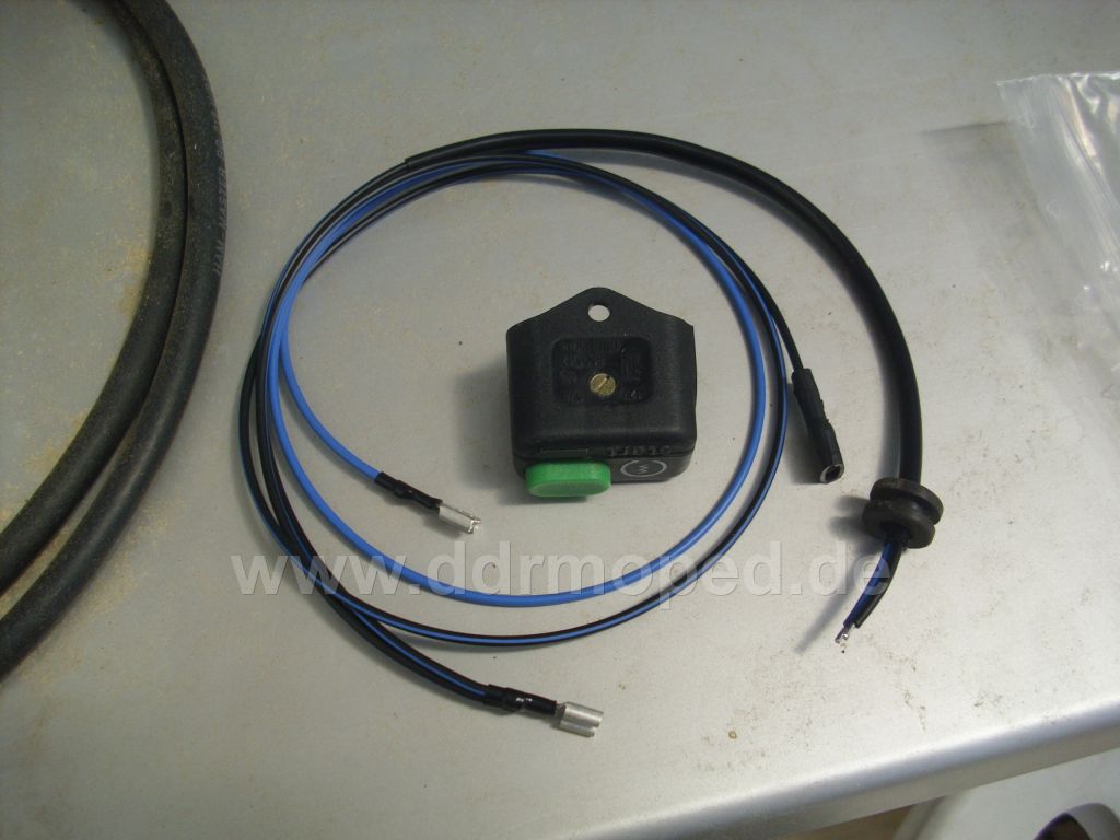

Basteln: E-Start-Tasterkabel anlöten und heute Nachmittag am Roller weiterbasteln...

Mich freut es das zumindest einer geantwortet hat, aber ich kann mit deinem Text nichts anfangen. unsure.gif _uhm.gif
Hab bei Ebaykleinanzeigen einen Anbieter gefunden der Hupen aufarbeitet, ich werd es mal mit ihm probieren. Mal schauen was dabei rum kommt.

Nee, du sollst mal einen Klingeltrafo rannhängen, ich kanns auch machen...
