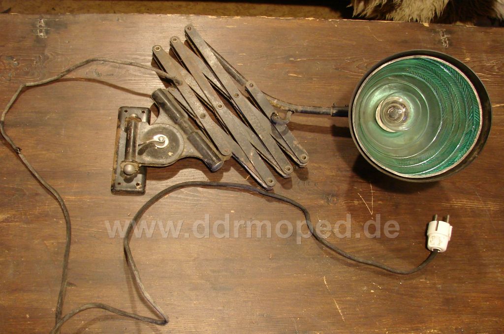

Heute ist endlich die Scherenlampe für meine Nähmaschine angekommen.
Die hat ein Glaseinsatz als Reflektor. Man muss nur das kaputte Kabel tauschen. smile.gif

Viel Spass beim fädeln. Es gibt 3Adrige PVC-Leitung mit 0,75 qmm in den verschiedenen Farben. Billiger ist der Baumarkt, aber es gibt Internet Händler, welche sich auf Leuchtenselbstbau spezialisiert haben.
Denk auch als Laie daran, das der Schutzleiter nicht vergessen wird.
Geschrieben am: 06.12.2018, 18:12
Beiträge: 6828
Das müsste über die Fassung passieren. Was ich weniger glaube.

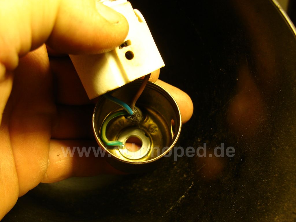

Die Lampenbastelshops haben auch Textilummantelt. Da mußt du mal schauen, was dir am besten gefällt.

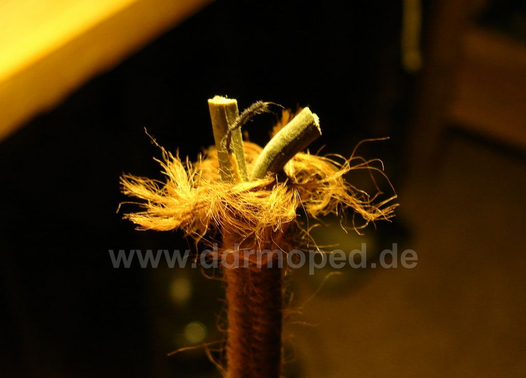

Da ist schon die neue Leitung mit der Stoffumwandlung verbaut. Siehst das echt nicht? hmm.gif

Wenn du es jetzt nicht erwähnt hättest, ich hatte es auch nicht gesehen.
Als Elektriker müsste man das sofort erkennen. Die Lampen hatten nur 2 Adern, die lose mit Stoffwürmern in der Stoffumwandlung lagen. (Die DDR hatten meist nur das, was heute als Lautsprecherleitung verwendet wird.) Sie alten jedenfalls waren immer 2- Adrig und hatten eine sehr kräftige und Rauhe Gummi- Isolierung. smile.gif
Weil die Isolierung aus Gummi bestehen, sind die Leitungen auch so gefährlich, da die in laufe der Jahrzehnte Porös werden und einfach zu Pulver zerfallen.

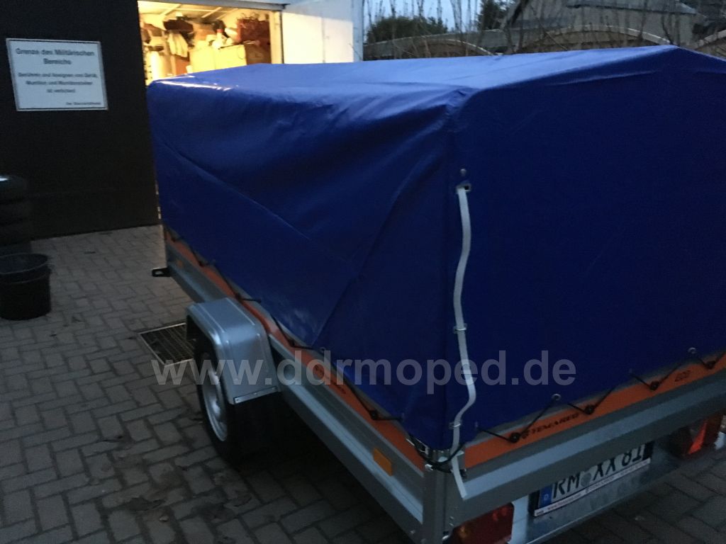

2700x1250 Ladefläche mit 750kg Zulassung (dank EU Zulassung) von unseren Polnischen Kameradski

Glückwunsch , diese leichten Anhänger eignen sich aber wirklich nur für leichte sachen, überlast vertragen die nicht wirklich
Bisschen Erfahrung hab ich mit dem Modell schon, mein Kumpel hat den selben.
Damit hab ich 1,2t schutt gefahren -eine Tour. Der hat auch ne Alkoachse drin,
damit kann man ganz gut abschätzen wie viel er verträgt, Starrachse ist natürlich mutig.
Soviel wird meiner aber selten sehen, ich fahr eher Holz, Türen und Fenster und mal paar Mopeds
