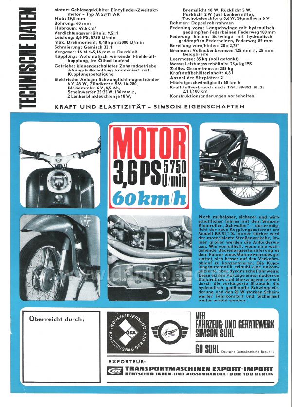

Als Anhang häng ich auch noch mein Schwalbe S Werbeprospekt ran, da kann man auch ganz deutlich erkennen, dass die Hülsen lackiert sind und die Sperbersitzbank verbaut ist. thumbsup.gif

Und die Rückseite.
