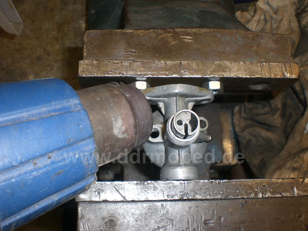

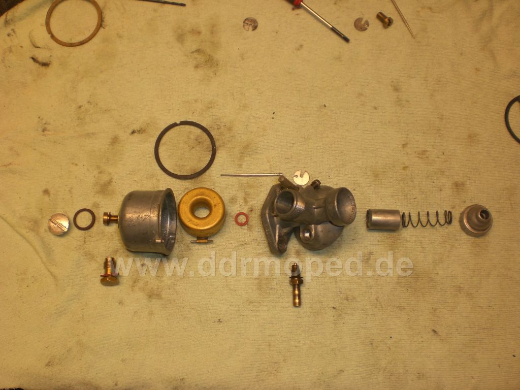

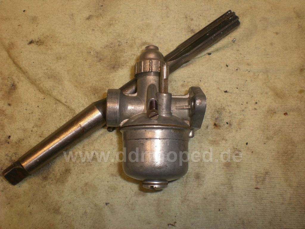

Moin Freunde, ich muß dieses mein Lieblingsthema einmal wieder aus der Versenkung holen denn es wurde ein entscheidendes Bauteil vergessen.  Nicht nur darüber zu berichten sondern auch es eingehend zu prüfen und ggf. aufzuarbeiten  ...der Vägosä Da ich ja einen aufgearbeiteten und optimierten Motor in meinem Essi eingefahren habe ist nun das Ziel den mit einem 13`er Vergaser zu fahren um evtl. das Potential ausschöpfen zu können was mir bisher noch nicht gelungen ist. Zudem habe ich nun auch einen 12`er Vergaser dafür aufgearbeitet falls das Experiment scheitert  ... Problem war bisher beim Kaltstart die zu hohen Standdrehzahlen die haben mich genervt. Der Kolbenschieber und der Düsenstock waren wohl die Ursache Angesprungen ist mein Essi bisher immer auf den Ersten das klappt immer Zudem gefiel mir die Laufkultur oben rum noch nicht Einige erinnern sich ´noch daran Hier mal der Start mit den Einzelteilen...

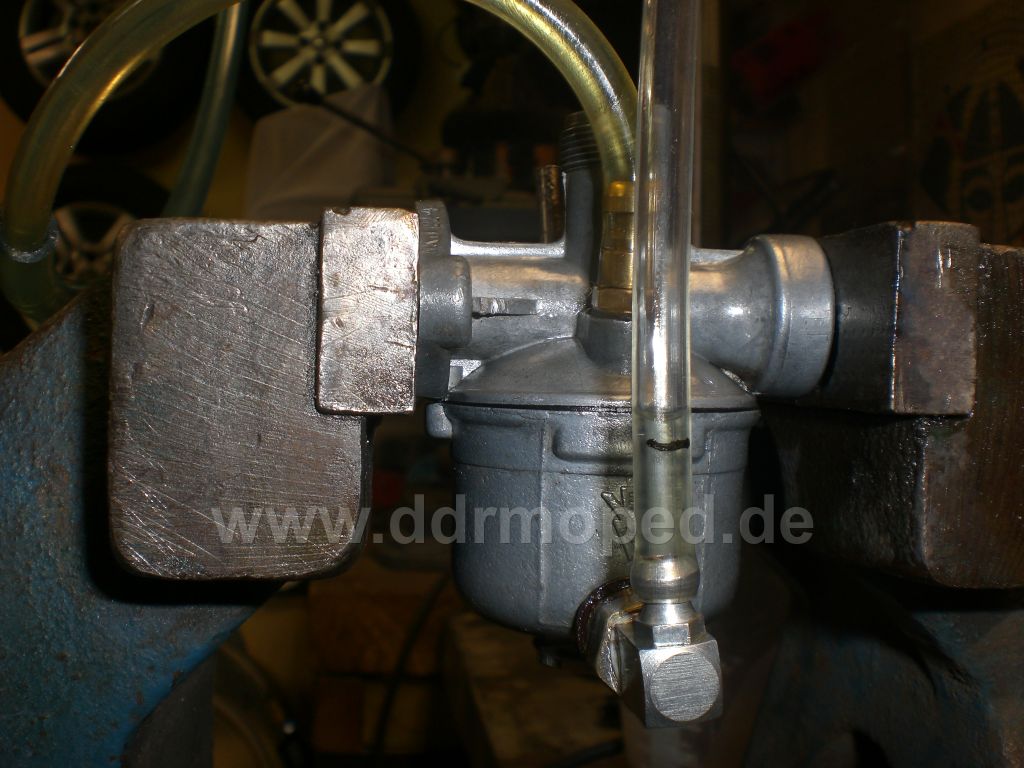

.....dazu einen guten Düsenstock verwendet und natürlich den Schwimmerstand optimal eingestellt mit meiner selbst gebastelten Vorrichtung ... Zusammenfassend kann ich sagen, dass das Laufverhalten im Stand, ob kalt oder warm, perfektioniert werden konnte durch die Arbeiten am Vergaser  Aber die "Leistungskurve nach unten" bei Volllast konnte ich so nicht beheben.  Nach wie vor läuft der Essi mit einem 12`er Vergaser bedeutend besser als mit einem 13`er (was ja auch nicht schlimm ist), hat aber nichts desto trotz eine Art Bremse (Gummibandeffekt) bei einer gewissen Geschwindigkeit zwischen 45 und 50 km/h. Ich stelle mir vor, dass der Motor eigentlich nur durch Zurückdrehen des Gasgriffes gebremst werden sollte  andernfalls müßte der doch hochtouren ohne Ende Den Spritdurchfluß habe ich natürlich geprüft Ich muß dazu noch sagen, dass ich momentan 17`er und 16`er Ritzel verwende. Ich mach noch mal einen Test mit einem 15`er nur um noch etwas ausschließen zu können ...ich werde berichten...

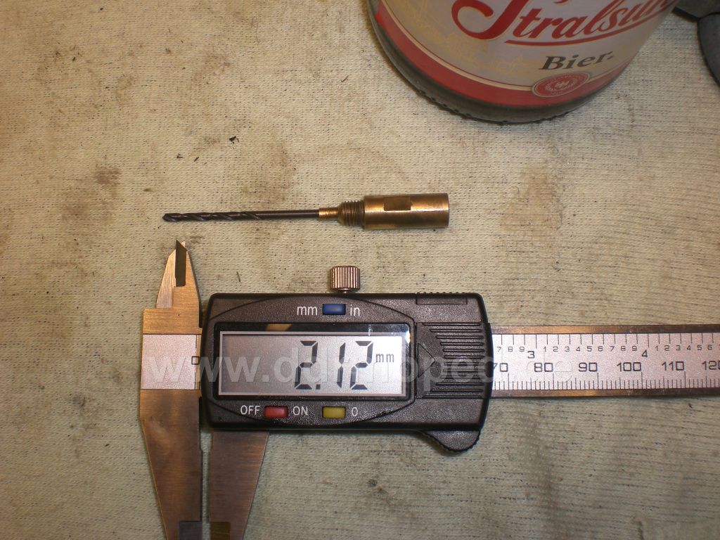

Tony, sehr gut dokumentiert!So lieb ich das! Ich hab hier etliche Nadeln, auch neue (geb ich nicht her), die immer unter 2mm sind. Ich hatte noch keine einzige, die über 1,97mm war.Sogar einen anderen Messschieber hab ich probiert....immer das selbe. Zu Deinem Problem: Was Dir noch bleibt, wäre mal es mit verschiedenen Hauptdüsen zu versuchen und den Zündzeitpunkt 1-3 Zentel nach früh oder spät zu verlegen.Abriss beachten, aber das weißt Du ja! Das muss man versuchen. Viel Erfolg! mfg Toni
