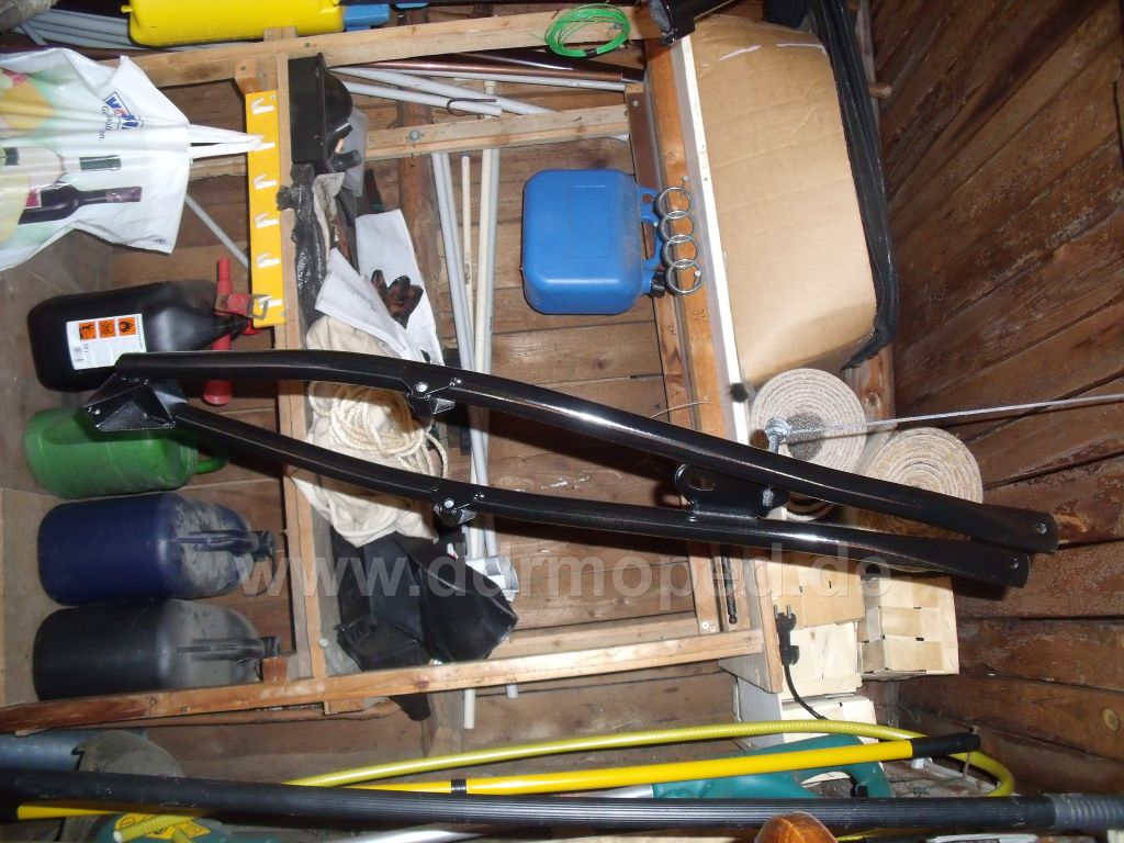

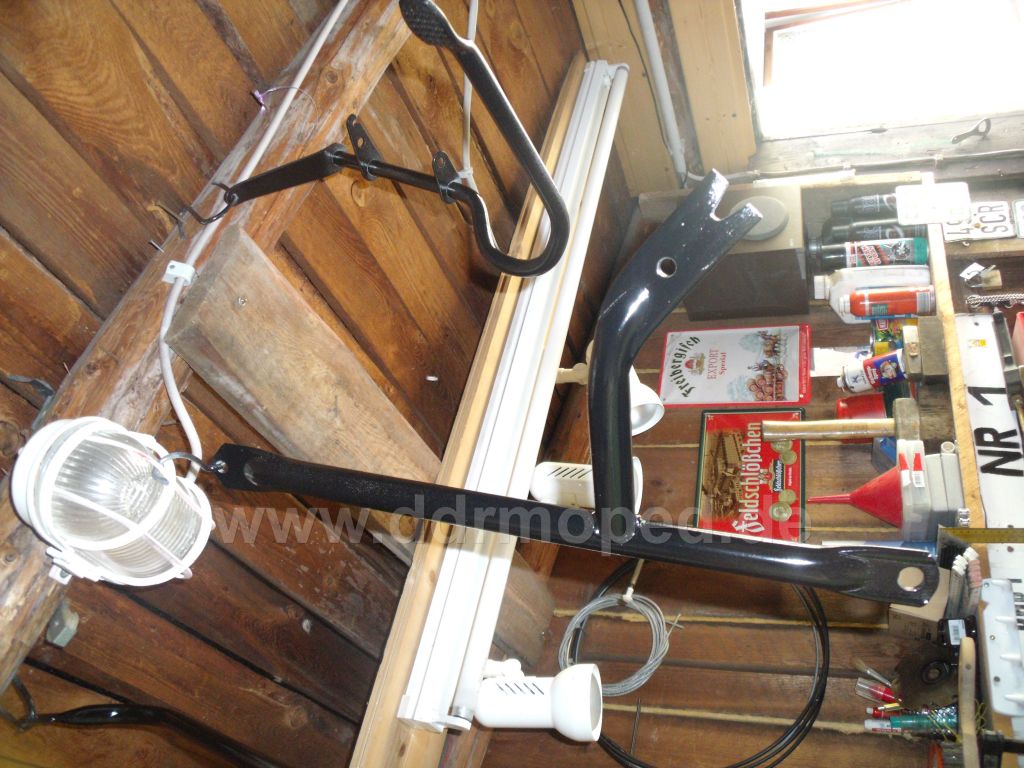

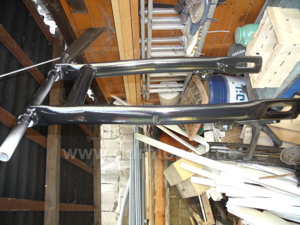

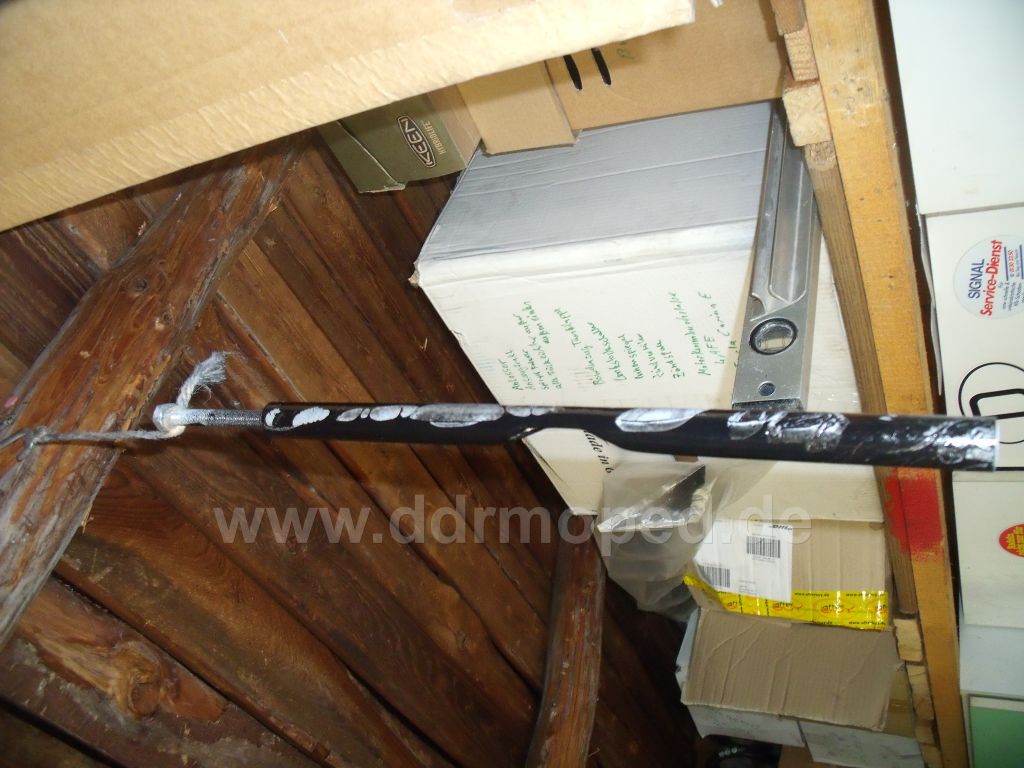

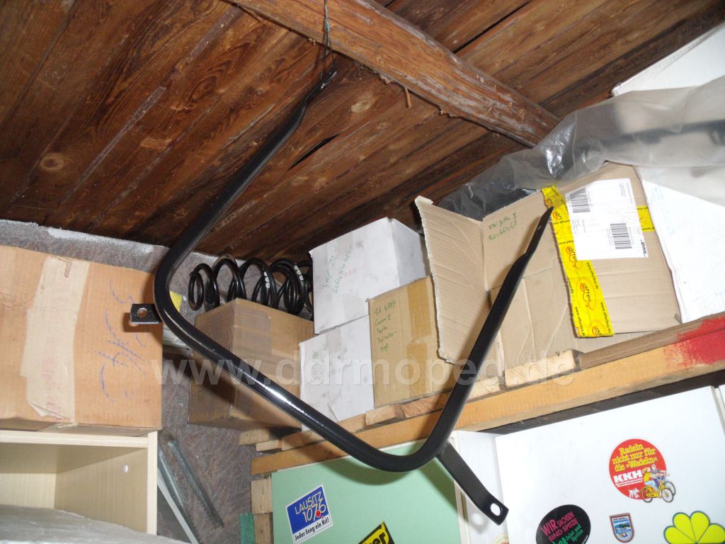

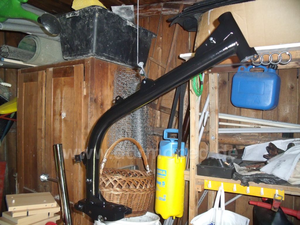

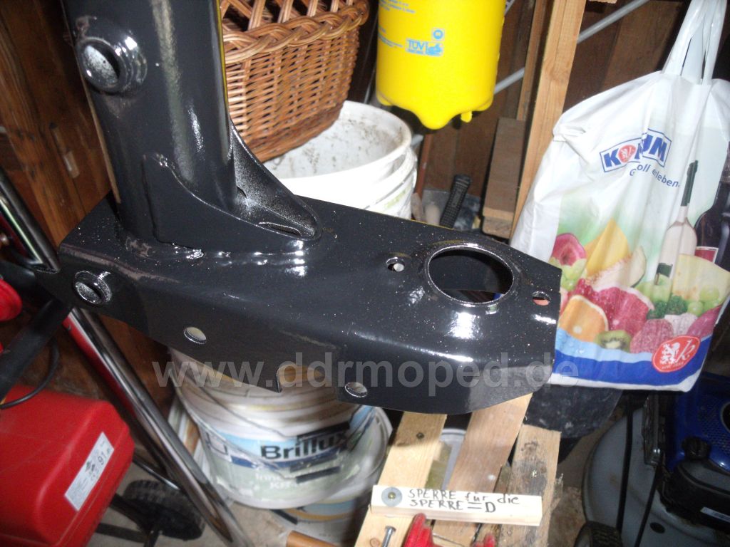

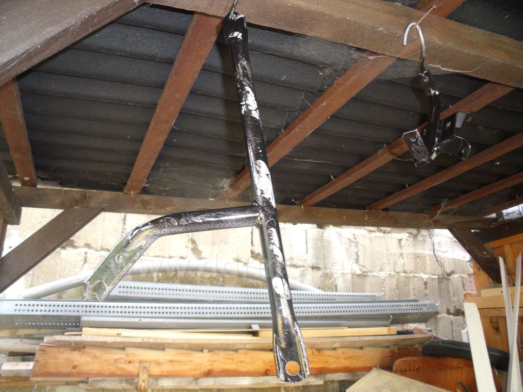

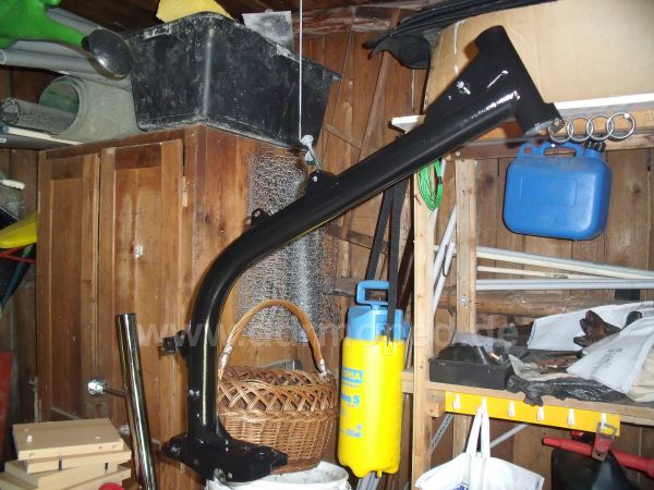

Vorgestern war es soweit, graue Teile wurden schwarz gemacht..... Nachdem ich am Montag schon reichlich Vorarbeit geleistet hatte, konnte ich am Dienstag gegen 10 Uhr direkt starten. Farbe anmischen und los gehts ... nach ca 60 Minuten war mein Werk dann vollendet, zwar nicht perfekt aber ohne Lacknasen und ganz wichtig ohne Staubeinschlüsse.
Nach getaner Arbeit, kurz verweilt, danach ein Warnzettel an die "Lackierkabine" gehangen und abgeschlossen. Um die Trockenzeit zu überbrücken bin ich mal eben Auto waschen gefahren.
Als ich wiederkam und die Lacklinge kontrollierte traf mich sowas wie ein Schock. Mein werter Schwager hatte sich , trotz Warnschild und abgeschlossener Tür, zutritt verschafft. Natürlich vorbei an der Lackierkabiene ..... danach noch schön die Folie und die Böcke verschoben sodass einige Teile an der Folie klebten, andere Teile wiederum zu Boden fielen und die wenigen Teile die verschont wurden, sind dann noch schön verstaubt ....mad.gif mad.gif mad.gif mad.gif
....OHNE WORTE.... Die ganze SCHWARZARBEIT fürn Ar***!
Naja einige Teile kann ich retten, leicht anschleifen und neu lackieren ( hätte eh noch eine Schicht drauf gemusst) aber das linke Motorlager, die linke Seitenstrebe, Teile des Seitengepäckträger und den Gepäckträger muss ich noch mal grundieren.
Naja was muss das muss,einige Teile sind verschont geblieben und ganz gut geworden.
Schaut euch die Bilder an ....

da haettest du mal noch die Schleifspuren der Fussrastenhalterung / der M8-Schraube aus den Schwingenarmen via Aufschweissen beseitigen sollen, bevor du dich an's Lackieren machst wink.gif

Und wofür ?...damit sie sich danach wieder reinschleift? Ne Ne, das ist Absicht dort ist jetzt zwischen den Bauteilen ein kleiner Luftspalt und gut. Farbe ist auch drauf und somit kan nichts rosten ... hoffe ich! hmm.gif rolleyes.gif rolleyes.gif rolleyes.gif

Das Schwingenprofil ist, wie du sicherlich weisst, HOHL. Und nun stelle dir mal vor, was im 2-Personenbetrieb beim Durchfahren von Kurven fuer Querkraefte auf die Schwinge wirken...deswegen wink.gif
Die Simsonschwinge ist aufgrund der einfachen Bauweise ziemlich instabil und wenn du nun noch so ziemlich in der Mitte das Material einer Wandstaerke "runterhobelst", nunja, du weisst selbst.
Im Normalfall liegen die Fussrastentrager niemals an der Schwinge an - es sei denn man stellt sich als Fahrer oder Beifahrer drauf. Die haettest du vorm Lackieren richten sollen.
