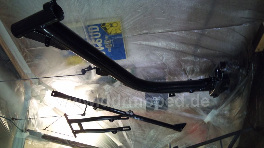

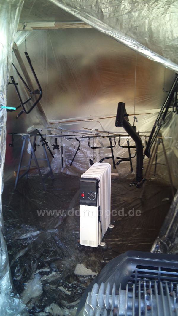

Schicht 2: Verlief alles gut, ohne Probleme dank größerer Lackierkabiene und eindeutiger Beschilderung an der Tür biggrin.gif biggrin.gif
Einigen Teilen werde ich noch eine 3. Schicht gönnen. Wenn dann alles schön trocken ist, poliere ich die leichten Unreinheiten aus und dann kann ich endlich ans zusammen bauen denken _clap_1.gif ...Natürlich nachdem ich die Räder fertig habe rolleyes.gif
Bilder ...
