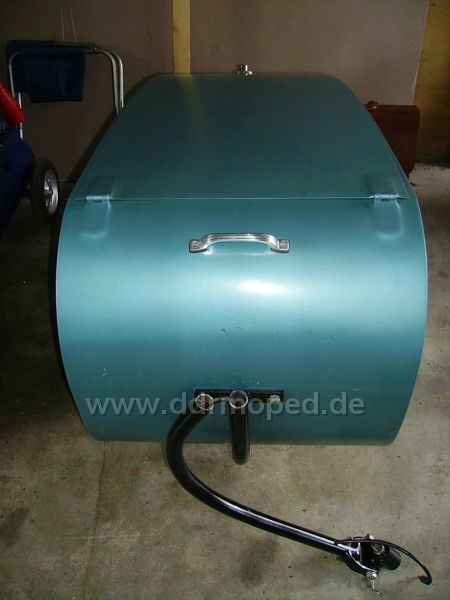

Vielleicht nochmal ein abschreckendes Beispiel was für Kräfte an einem Mopedhänger wirken können... huh.gif
Ich hab lange überlegt ob ich Euch das Bild zeige, von wegen "...des Teufels Anhänger..." und so, aber ich tu es! So manchen "Hobbykonstrukteur" wird nämlich manchmal erst anhand von Bildern klar auf was er sich mit seinen Eigenbauphantasien einlassen könnte. rolleyes.gif
Ihr seht, obwohl alles (mit Sicherheit etc.) berechnet wurde, grau ist alle Theorie! cool.gif
