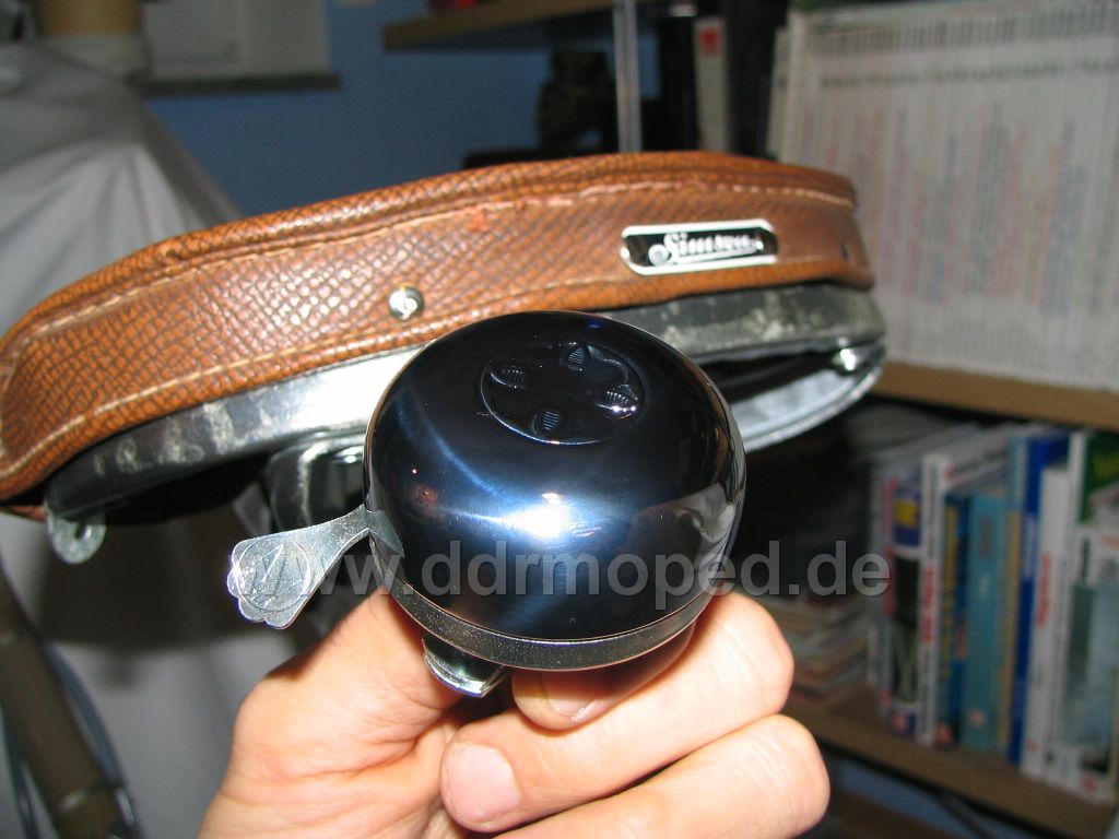

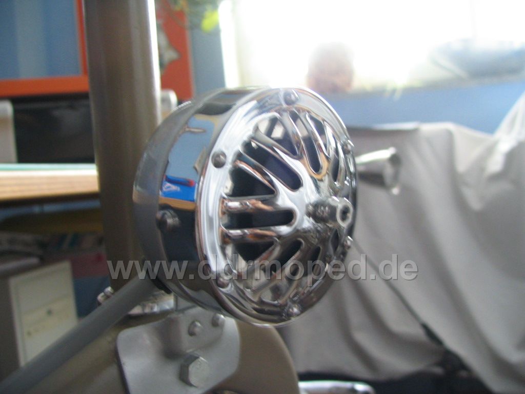

Hupe ist komplett !!

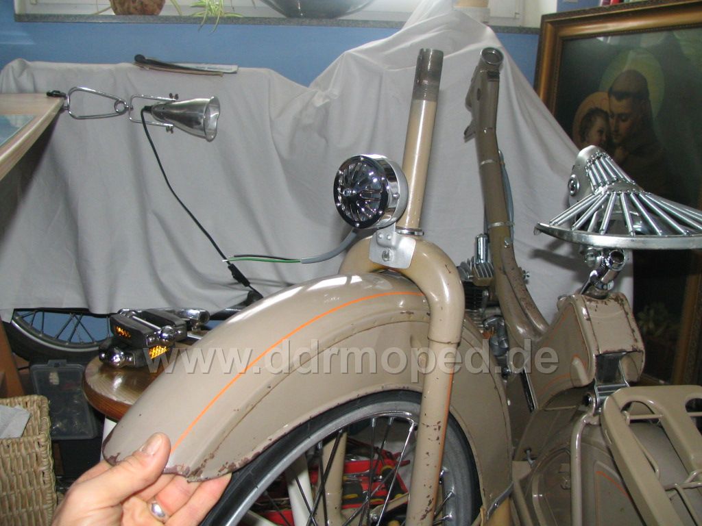

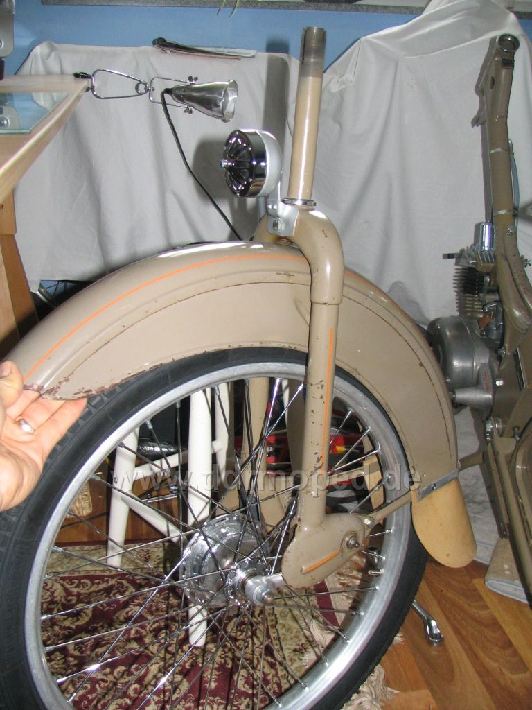

Sorry für das unklare Foto blink.gif .
Vorderradsektion !

Hi Chris, dein Aufbau schreitet ja gut voran. Schaut sehr gut aus! thumbsup.gif
Mal ne Frage. Wie hast du die vercromte Abdeckung der Hupe wieder fest bekommen? Schaut ja so aus, als wären das wieder Nieten, so wie es original war.
Bin nämlich schon die ganze Zeit am Überlegen, wie ich das bei meiner Hupe machen könnte und bin noch zu keiner gescheiten Lösung gekommen. sad.gif
Danke Gruß Jörg
Geschrieben am: 13.02.2010, 13:35
Jörg, ich kenne 2 Varianten: Es gibt M2-Schlitzkopfschrauben, die bei nicht näherer Betrachtung die Aufgabe erfüllen. Von hinten(innen) ne Mutter.
Und es gibt 2mm Aluniete. Dort braucht es aber zur Sicherheit einen 2. Mann zum halten (neuer Chrom!!! laugh.gif ) und eine im Schraubstock senkrecht eingespannte Nietkopfaufnahme.
Gesetzt wird von hinten/innen einfach mit einem Dorn, sieht ja eh keiner. wink.gif
Die Nietkopfaufnahme geht einfach selber zu machen, indem man in ein passendes Rundeisen stirnseitig ein passendes Loch ansenkt.
Das sieht dann auch bei näherer Betrachtung vollkommen orginal aus. thumbsup.gif

Huhu,
schreibe gerade von Arbeit aus ohmy.gif biggrin.gif .
Ich habe die Nieten genommen, welche normalerweise das Typenschild am Rahmen halten. Die originalen Löcher habe ich etwas aufgebohrt, dann mit einem Holzstück (auch mit Hilfe eines Dorns) die Nieten eingedrückt damit ich nichts zerkatze. War nicht ganz einfach, da man ja recht vorsichtig sein muß. Im Gehäuse habe ich dann die Nieten von Hinten verklebt. Der Klebstoff ist zur Wartung wieder leicht zu entfernen.
Die Nieten sind zwar etwas größer als die originalen Nieten, es schaut aber auf den ersten Blick so original aus.
Geschrieben am: 14.02.2010, 04:46
Gruß Jörg

Kurz meine Erfahrung, Jörg, habe die Niten von Huehnerschreck.de, der hat sie in verschiedenen Größen. Bei uns hier waren die einfach nicht aufzutreiben. Genau wie Norbert beschrieben, und das Gitter sitzt wie original.
Heiko
Geschrieben am: 14.02.2010, 22:07
Danke Heiko. Für die Nieten hab ich ne Bezugsquelle vor Ort. Bekomm sie dort in allen möglichen Größen. biggrin.gif
Gruß Jörg

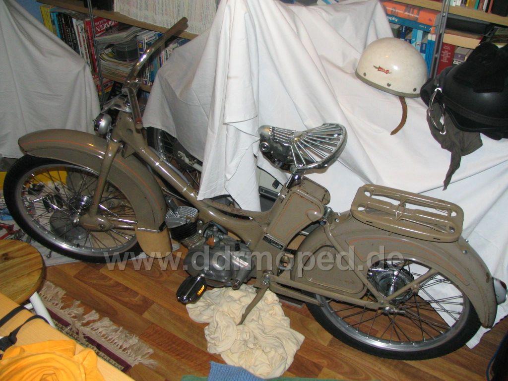

Stand 16.02.
Geschrieben am: 18.02.2010, 03:36
Schaut schon sehr gut aus, aber die Farbe des Gepäckträgers passt einfach nicht ins Gesamtbild. dry.gif
Lackierst du den nochmal in der richtigen Farbe?
Gruß Jörg

Moin,
es sind noch andere Teile beigelackt. Ist dir das auch aufgefallen ?
Es ist richtig, dass die Farbe ein wenig frischer ist, was aber eigentlich nur auf dem Foto so doll auffällt. Es stört mich aktuell nicht.
