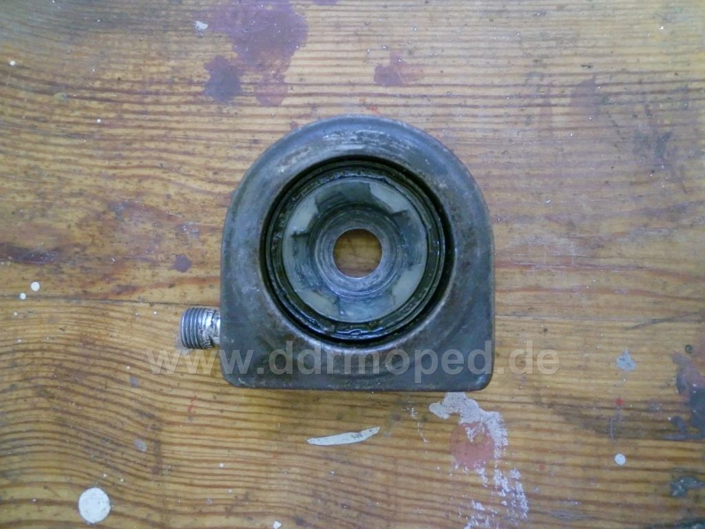

Moin Simon,
na Bilder hab ich nu auf Arbeit nicht parat und ich will ja nicht dauernd klauen ph34r.gif rolleyes.gif aber egel welchen der beiden Du hast abbauen und gängig machen mußte beide thumbsup.gif
Rad raus und Antrieb abziehen und versuchen zu drehen. Wirst sehen der ist fest cry.gif
schönen Gruß Tony

Nimm den Antrieb auseinander und ordentlich reinigen und schmieren dann dürfte es wieder funktionieren es sei denn es ist etwas abgebrochen. Mach doch mal Fotos vom Objekt dann sehen wir weiter hmm.gif

Hab den Tachoantrieb jetzt abgemacht. War vollkommen mit Schmiere voll, jedoch war die schon fest, also hab ich so gut es ging alles möglich mal geputzt und die alte Schmiere abgemacht. Habs dann mal ein bisschen geölt und mal durchgedreht. Also gegen den Uhrzeigersinn lässt es sich relativ leicht drehen. Da ist auch groß kein Widerstand, nur es ist so eine Art kratzen, aber nur ganz, ganz leicht. Wenn ich gegen den Uhrzeigersinn drehe, dann geht das schon etwas schwerer und manchmal hängt es auch.
Ich weiß ja nicht ob das was gebracht hätte, aber ich wollte den inneren Teil, 'ne Art Plastik versuchen rauszuhebeln. Da das aber nicht gleich geklappt hat und ich nicht genau wusste, ob das nun so sein muss, hab ich's erstmal gelassen. Ich stell das Foto mal rein, so wie der Antrieb jetzt aussieht.

Beide Probleme haben sich mehr oder weniger gelöst.
Haben bei der Anleitung vom Mopedfuchs gesehen, dass ein Mitnehmer fehlt, bzw eingebaut werden muss. Jetzt frag ich mich allerdings, wieso der nicht drin ist und wie der Tacho dann bisher funktioniert hat.
Vielleicht hat einer ja noch so einen Mitnehmer über. Wenn ja, kann er mir ja 'ne PN schreiben.

Hatte das auch schon mal.
Du musst ihn zerlegen um ihn richtig zu reinigen.
Dann siehst du auch ob die Schnecken noch OK sind.
Ich habe auf das Gewinde eine normale Mutter geschraubt, dann diese an eine Kante gelegt und VORSICHTIG mit dem Hammer auf den Antrieb geschlagen, somit müsste jetzt ein rundes Teil langsam heraus kommen (Alu).
Wenn das drausen ist kannst du die Welle rausnehmen auf die die Tachowelle gsteckt wird. Nun kannst du dort gut das alte Fett rauskratzen.
Weiter hin wirst du mühsam mit einen Nagel oder ähnlichem die Schnecke innen drin auskratzen müssen oder die bequemere Variante ist vorsichtig den Deckel ringrum etwas aufzubiegen und abnehmen.
Versuch es einfach mal smile.gif .
Wen du noch ne Frage hast schreib einfach.

Danke für die Hilfe, werde deins trotzdem mit als Anleitung nehmen,weil der Mitnehmer muss ja trotzdem irgendwie eingebaut werden.

der Tacho kann nur funktionieren wenn der Mitnehmer leichtgäning ist und nicht hackt und schwer geht.
