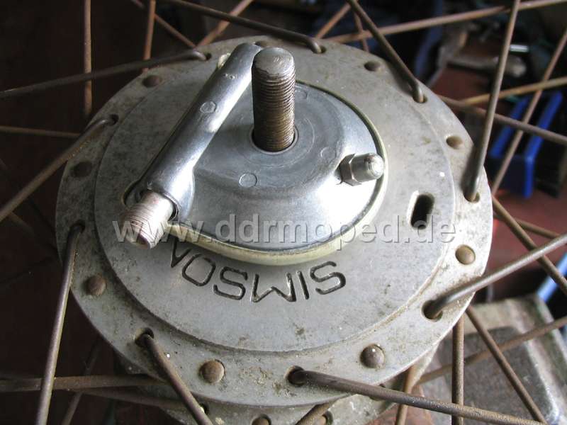

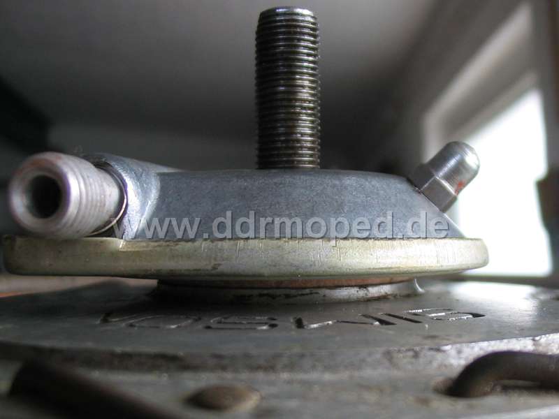

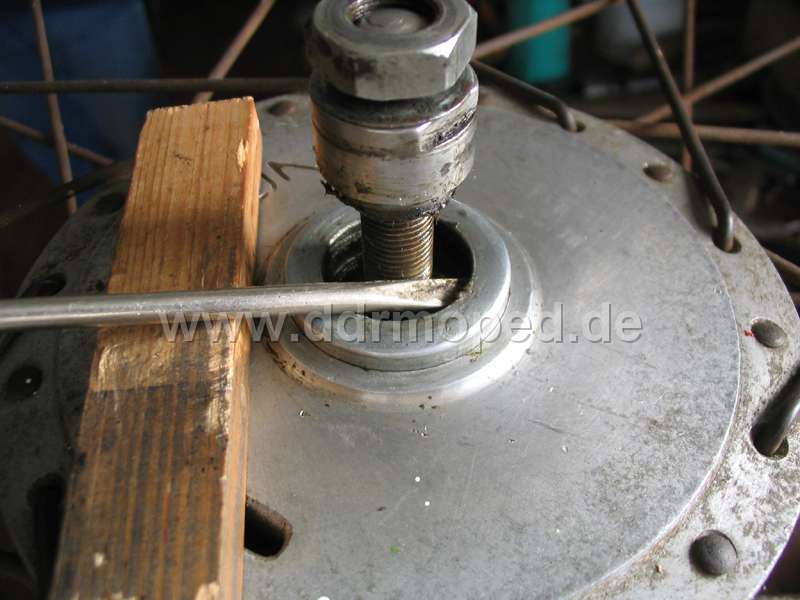

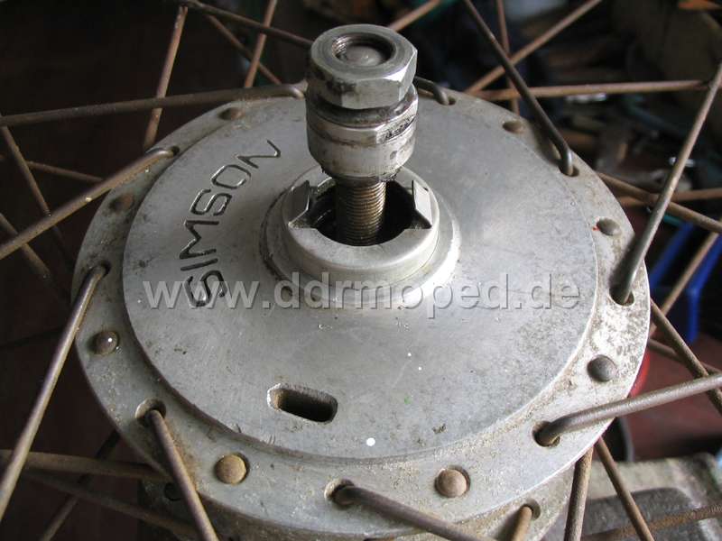

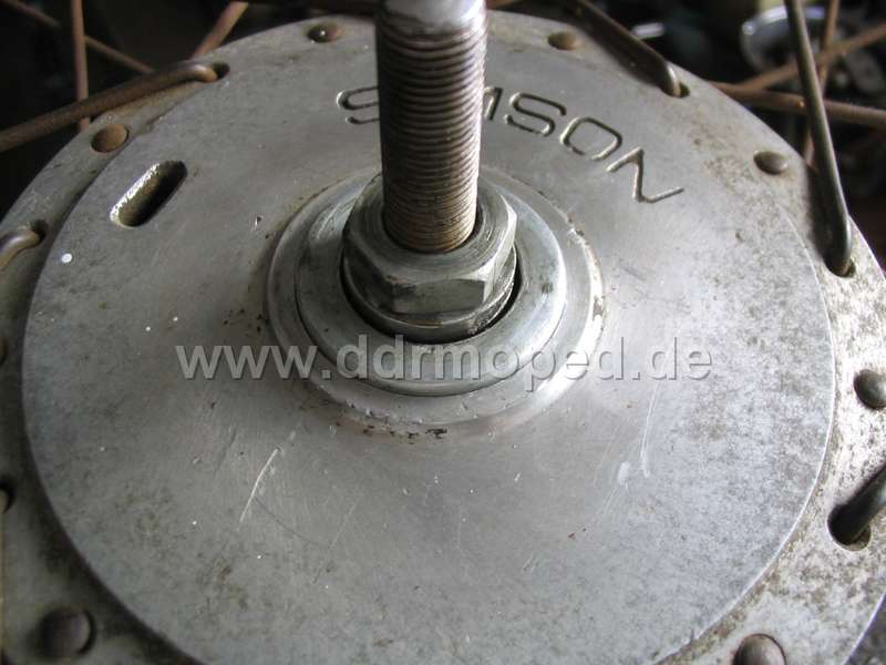

Das erste Bild zeigt die Radnabe ohne Tachometerantrieb im Ausgangszustand. Zunächstn müssen Radmutter und Konus gelöst werden. Dann muss der Staubdeckel heraus genommen werden. Das macht man am besten mit einem Schraubendreher und einem Stück Holz. Der Schraubendreher sollte von verschiedenen Seiten angesetzt werden. Das heraushebeln der Staubkappe sollte vorsichtig und mit Gefühl gemacht werden. Im Staubdeckel befindet sich ein Filzring. Dieser Filzring wird heraus genommen und in den Mitnehmer des Tachoantriebes eingesetzt. Als nächstes wird der Mitnehmer in die Radnabe (anstelle des Staubdeckels) eingesetzt. Der Mitnehmer muss vollständig in die Radnabe gedrückt werden. Nur die beiden Ecken, die den Tachometerantrieb antreiben müssen heraus schauen. Jetzt wird der Antrieb auf die Radnabe + Mitnehmer aufgesetzt. Es ist sinnvoll, den Antrieb von innen schon einzufetten. Die Ecken des Mitnehmers müssen in den dafür vorgesehenen Aussparungen im Tachoantrieb sitzen. Der Filzring des Antriebes schließt genau mit der Radnabe ab, sodass kein Schmutz eindringen kann. Nun kann das Rad eingebaut werden. Die Gabel sitzt direkt am Tachoantrieb an. Zum Schluss muss der Antrieb mit reichlich Schmierfett abgeschmiert werden, um eine lange Lebensdauer zu garantieren.
