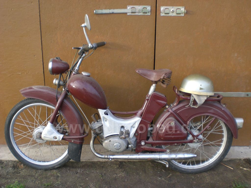

Sachswolf
Geschrieben am: 13.03.2010, 23:13
Langer Krümmer und 50 cm Topf sind richtig. (siehe Bild)
Es soll noch eine etwas längere Ausführung geben,..habe ich aber noch keine finden/sehen können.
Sax

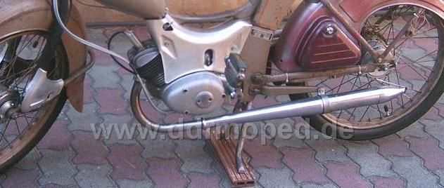

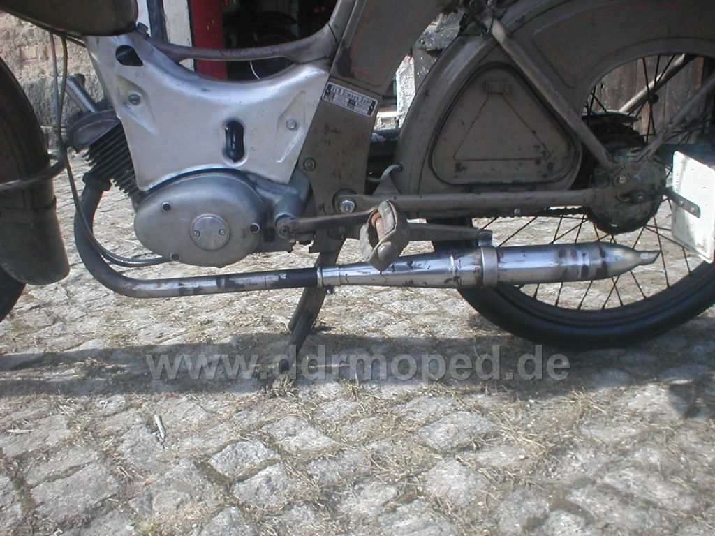

Soemtron
Geschrieben am: 13.03.2010, 23:55
Beiträge: 920
Mitgliedsnummer.: 2148
Hallo Sax !
Ich habe diese Auspuffvarianten verbaut. (siehe Bild!)
Gruß Steffan
