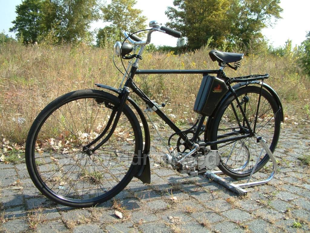

hmm.gif Ein ungerechter Vergleich...sag mal, lässt du deinen Sohn im Hintergrund und sausst vorne weg, oder hat er sone Beinmuskulatur dass er da mithalten kann bei teilweise 40 laugh.gif .
Spass beiseite, kannst ja mal nen parr Bilder von dem Rad hochladen, würde gern mal nen Simson mit Steppke sehen.

Nun zu der Nabe. Es ist eine Torpedo Bj.53 Nabe. Allerdings ist das Hinterrad nicht mehr das Originale. Das Originale Hinterrad war extrem verzogen, ein Richten war für mich zur damaligen Zeit nicht möglich. Heutzutage denke ich mal, hätte ich es gerichtet bekommen. Allerdings kann ich mich noch erinnern, das der Aufbau komplett anders war und eher Vorkriegs-Naben ähnelte. Näheres kann ich nicht mehr beschreiben, müßte da wieder Bilder vor Augen haben.
Das Fahrrad selber stammt vom Großvater meiner Freundin. Es war komplett schwarz gestrichen. Allerdings war keine originale Farbe mehr drunter zu sehen (muß vorher abgeschliffen worden sein). Der Großvater hatte diese Fahrrad kurz nach dem Krieg gekauft, mehr wußte er allerdings nicht mehr. Der Motor stammt wiederrum von meinem Großvater biggrin.gif . Das Fahrrad befindet sich im diesjährigen DDR-Moped Kalender rolleyes.gif . Mittlerweile habe ich wieder das originale "SR1" Fahrrad-Rücklicht dran. Auch der originale Simson Sattel ist wieder drauf. Aktuelle Bilder mache ich mal morgen.

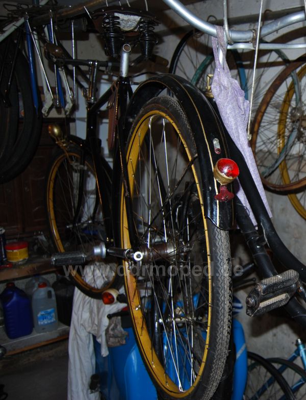

wo denn genau? Was du vllt. nochmal erklären könntest, wie man das Trettlager (Glockenlager) zerlegt. Da bin ich damals gescheitert. Ich habe die Pedalarme nicht abbekommen.
Geschrieben am: 07.05.2009, 21:12
So ca. im hintersten Drittel des Schutzbleches. Manche machen es mit an die Strebengegenhalterung, oder wie hier bei mir mit extra Löchern.

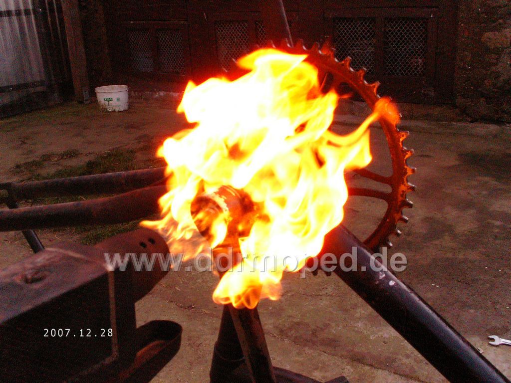

Thema Tretarme:
Also ich für meinen Teil habe von den vielen vielen Glockenlagern NOCH NIE einen Pedalarm "einfach so" problemlos und ohne Gewalt abziehen können. dry.gif Die saßen bis jetzt IMMER bombenfest. Nico hingegen sagt, bei ihm gingen sie immer kinderleicht ab. blink.gif
Vielleicht haben die Sachsen nicht so ein Anzugsmoment beim Festziehen oder sie trampeln einfach weniger stark laugh.gif , aber verstehen kann ich das nicht.
Ich nehm immer einen Bolzen und einen Fäustel, lege den Rahmen auf die Seite auf 2 Ziegelsteine, stecke den Bolzen von außen her durch die Freiräume im Kettenblatt und mit rohen, aber gezielten Schlägen schlage ich den Pedalarm ab. In 99% aller Fälle klappt das auch. (Es gibt doch da garantiert auch irgendnen Abzieher dafür?! hmm.gif ).
Sollte die Hammermethode nicht klappen, hilft auch noch ausglühen. laugh.gif

Geschrieben am: 07.05.2009, 21:50
Das mit dem erwärmen^^ hat aber den entscheidenen Nachteil, das man den Orginallack nach der Aktion vergessen kann. Zumindest an den Stellen, da würde ich eher den Hammer bevorzugen.

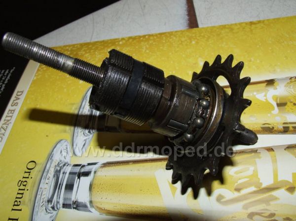

so, habe nun, mein Hinterrad ausgebaut und die Nabe zerlegt.
Hille

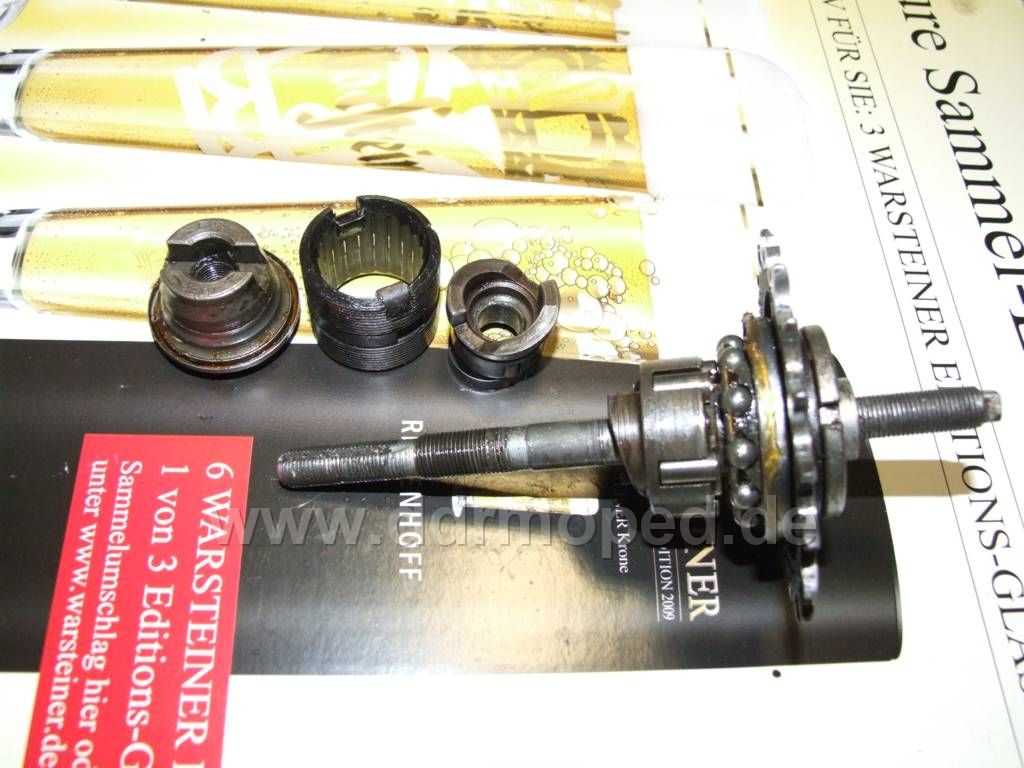

Geschrieben am: 11.05.2009, 20:34
Beiträge: 3504
Mitgliedsnummer.: 60
Mitglied seit: 02.05.2005
hier noch ein Bild
