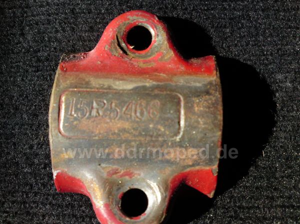

Ich hatte neulich ein "Fragment" eines Rahmens in der Hand, wo folgende Nummer eingeschlagen war: 15R5466 hmm.gif
Was hat es damit auf sich???
Gruss Alex

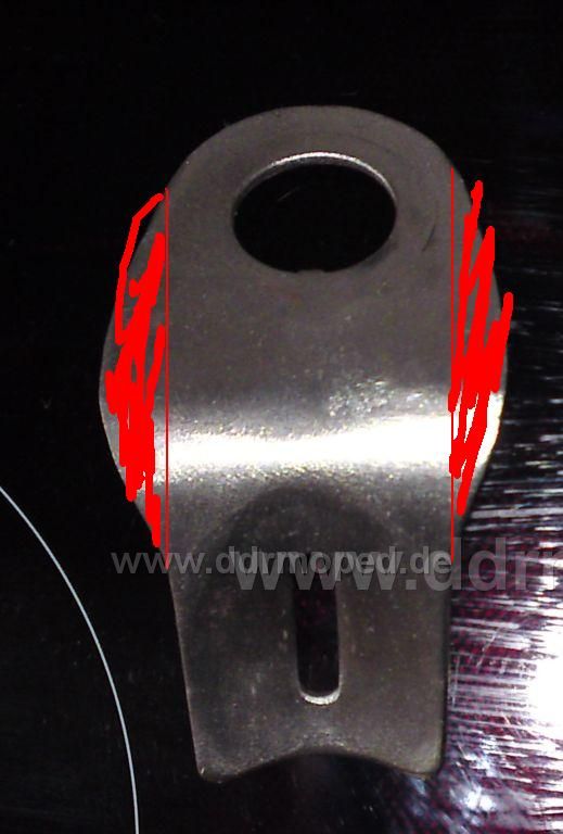

Der Richtigkeit halber, wäre der linke passender, oder?!
Alex

Was ist der Linke denn für ein Lampenhalter? Hab ich so noch nie gesehen. hmm.gif
Ist das Teil original oder hat man da nur die Löcher zugeschweißt um einen SR1 Lampenhalter nachzuahmen? _uhm.gif Denn von der Form her ist es ja ein Lampenhalter vom SR2.

Müsste eine frühe Ausführung für den 1957 SR 2 sein. Den hat der Jürgen Lehmann auch an seinem 57ziger.

Beim Halter links wurden einfach nur die Löcher zugeschweißt.
Wenn der wie einer vom SR1 aussehen soll, muss noch etwas geschnitten werden, so wie auf dem Bild ungefähr.Das hab ich für meinen 57er auch einfach so gemacht.
Dieser Halter ist aber nur an frühen 57ern dran gewesen.
Edit:
Alex, Dein 57er ist sehr, sehr spät.Es gehört mit Sicherheit der rechte Halter mit Löcher dran.
mfg Toni

Oh ja, da hat Toni recht. Der frühe Lampenhalter ist sonst schmaler.
Mein 1957ziger (Monat August) hat auch schon die Ausführung mit den Löchern.
