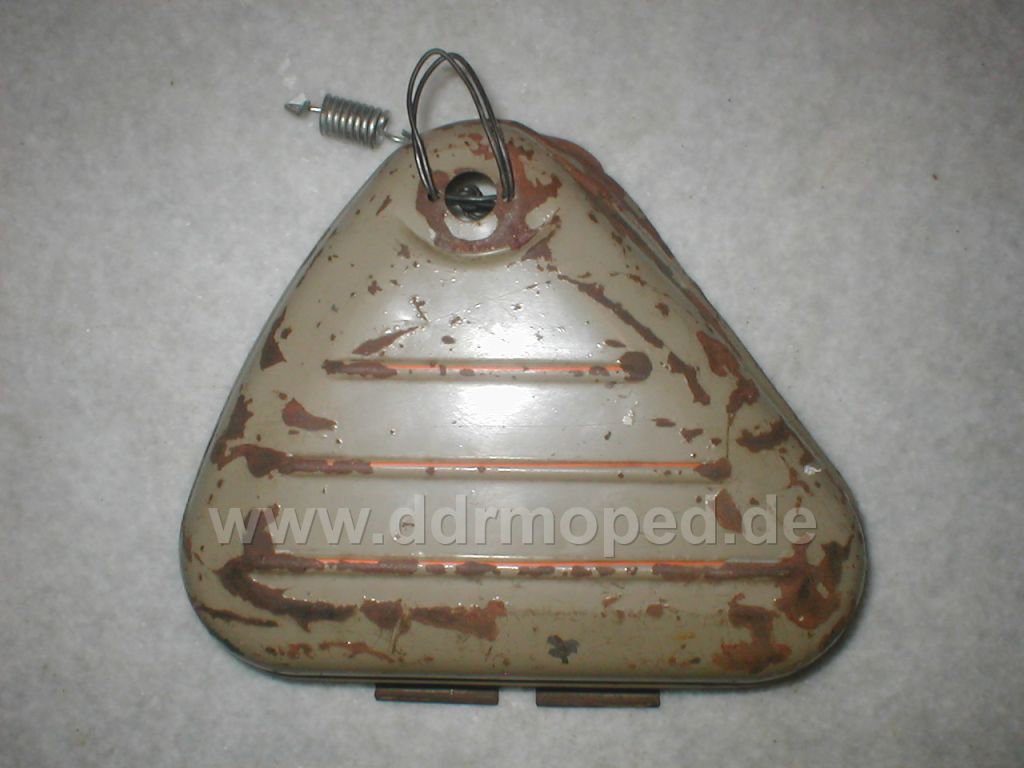

Jo, ist es auch, aber noch total stabiel und passt rost- und farbmäßig zum Rest der Esser. rolleyes.gif
Ich bin froh, dass der Deckel noch da ist. Den gleichen, ohne den Verbäulungen, bekomme ich doch nicht so schnell wieder.
Denkt immer daran, dass dieser Esser in den Wald, zur Entsorgung, gefahren wurde, ein Freund vom meinen Vorgänger ihn irgendwann da wieder rausgezerrt hat. Dann hat er gute 18 Jahre in Schuppen meines Vorgängers rumgegammelt und nun habe ich sie.
Grüße vom Sachswolf

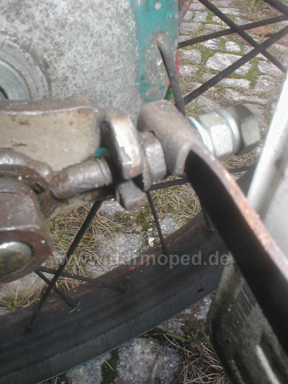

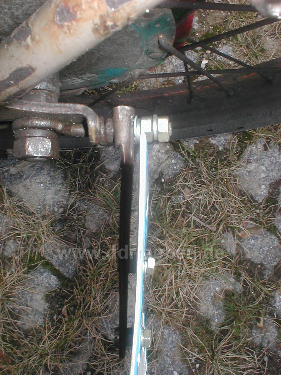

Hier noch meine Kennzeichenbefestigung aus einen Eckenversteifungswinkel vom Fester...

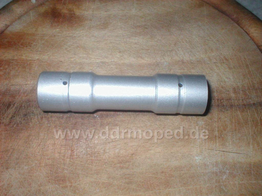

Und hier noch die Steckachse.
Jetzt hat der Mopeddoc alles, was er brauch.

Lass mich raten, von Pneubusiness. Die muss glatt sein, das es der Innenteil eines Gleitlagers ist. Durch die raue Oberfläche wird das Lager schnell einlaufen.

Geschrieben am: 15.01.2010, 20:33
@ ddrschrauber
ja, aber wie du meinen?
Ist die nicht glatt genug?
Das würde ich jetzt gern wissen..sie ist doch ungebrauchte Altware und deshalb wohl noch nicht eingeschliffen, oder?
Grüße vom Sachswolf
Geschrieben am: 15.01.2010, 20:56
Die ist auf jeden Fall gestrahlt, beim Neuteil würdest du noch die feinen Drehrillen sehen.
Sachswolf
Geschrieben am: 15.01.2010, 21:00
Warum hat man mir das nicht eher gesagt?..voll doof jetzt.
Geschrieben am: 15.01.2010, 21:10
Ich weiß nicht ob die vorher neu war und nur Flugrost angesetzt hatte, ist ja leider nicht mehr zu erkennen.

Geschrieben am: 15.01.2010, 21:12
Also sie wurde als gute Altware angegeben.

Sachswolf, übergangsweise würde doch auch unsere Befestigungsvariante (siehe unterstes Foto) ausreichen, nur ne lange Schraube von innen durch den Kotflügel und die originale Simson-Sternmutter wink.gif drauf, du machst nix kaputt, es hält, alles Simson und wenn du mal günstig zu nem Schloss kommst, baust du es um.

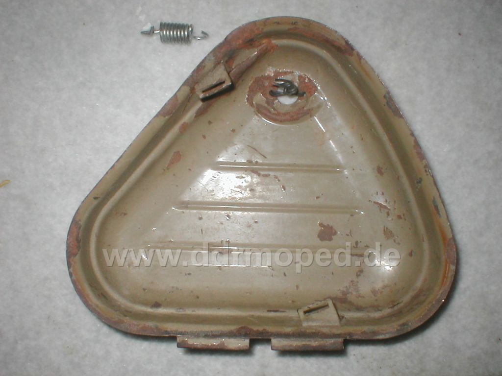

Durch den Kodflügel?
Das ist ganz lieb gemeint boerdy61, aber ich bohre da keinen Loch (das ist wohl hier lötig)irgendwo rein, wo keines hingehört.
Ich habe mich schon gesträubt, Löcher für das Kenntzeichen in das Schutzblech rein zu bohren...ich kann das einfach nicht. cry.gif
Dann benutze ich den Deckel lieber nicht, oder mache ihn, wie bisher mit der Feder fest,...siehe Fotos. smile.gif
