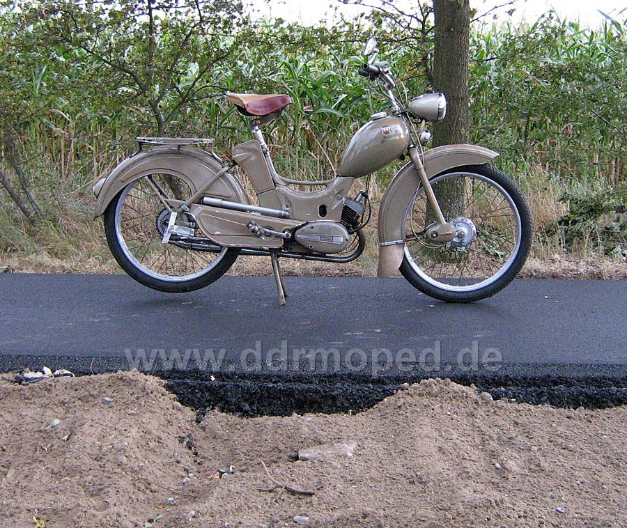

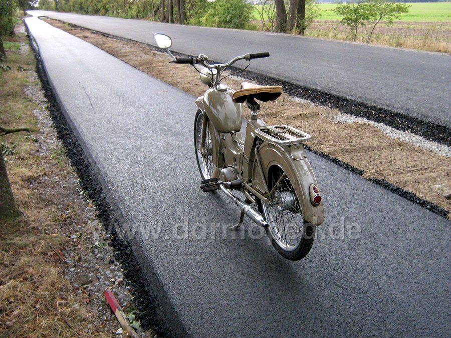

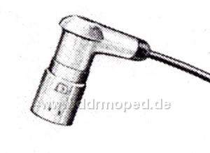

Ich suche immernoch einen originalen Kerzenstecker für mein Gefährt.
Der Beru ist mir zu blank und der entmantelte zu klapprig.

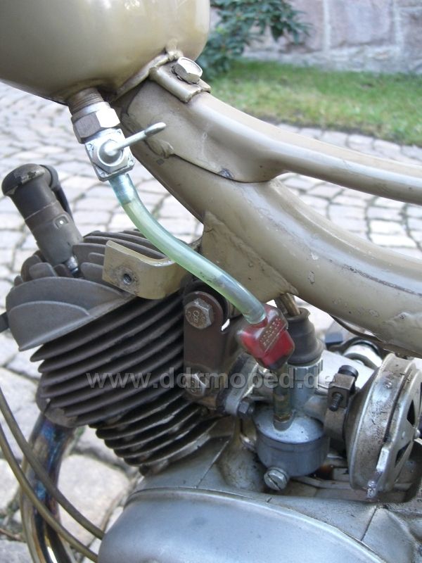

ich hab auch so nen komischen Kerzenstecker dran

QUOTE (essifreak @ 11.11.2009, 20:09)
...da find ich deinen Benzinhahn aber "komischer". Der Stecker ist super!! E.

ja ich weiß, dass es kein originaler ist, aber er geht!!!!! mad.gif laugh.gif laugh.gif

Ich habe glaube ich noch so einen Kerzenstecker liegen

die sind aber echt gut die Kerzenstecker, zumindest meiner, weil die schön straff auf die Kerze gehen wink.gif

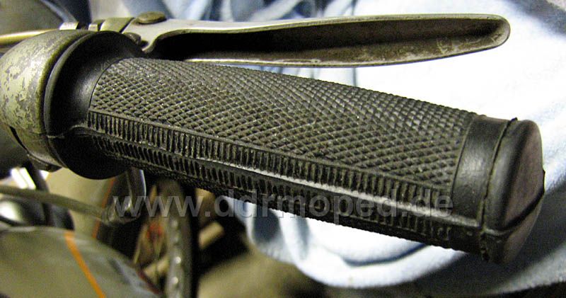

Ich hab auch einige Teile, die nicht mehr so gut waren getauscht.
Der Griffgummi vom Gasdrehgriff war außen leider schon aufgescheuert.Das hat optisch schon sehr gestört.
Zum Glück hatte ein Kollege noch einen neuen originalen Gummi für mich.
Viel besser.Nur erstaunlich wie schlecht die früher gearbeitet haben huh.gif

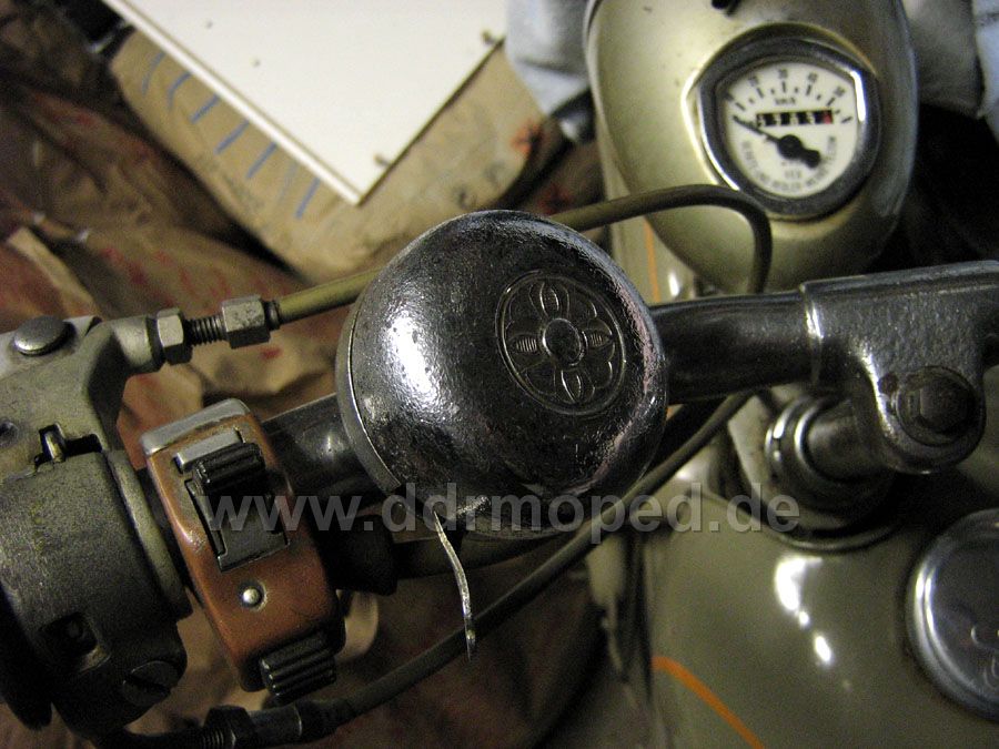

Dann gabs vor kurzem die korrekte Klingel zurück für zum an Lenker baun tongue.gif
Der alte Lenker wurde gleich mit getauscht gegen einen mit besserem Chrom.
Ist sie nicht schön?Klingt einfach königlich.

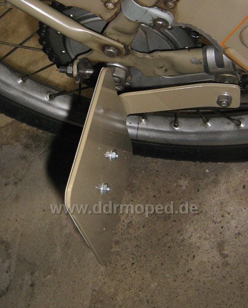

Einen Kennzeichenhalter hab ich mir auch gebaut.In Wagenfarbe, natürlich.
Er besteht aus einem 3mm Alublech und ist aus einem Stück "gefeilt".
Gegen verdrehen sind beidseitig Zahnscheiben untergelegt.

Geschrieben am: 15.01.2010, 20:17
Hallo Toni, sei nicht enttäuscht, aber der Griffgummi ist auch bloß Nachbau. Nach einem Jahr ist der rissig. Die Originalen waren so grünlich.
