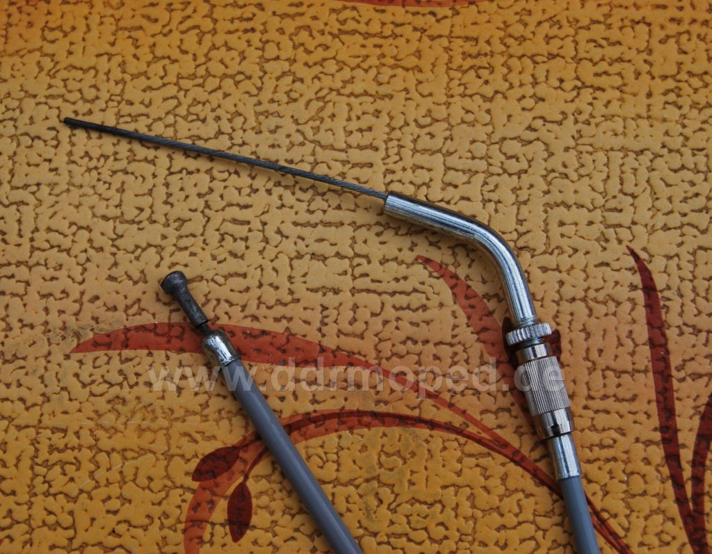

Also die "Qualität" der Nachbau-Seilzüge wird echt immer "besser" dry.gif ...
Man bemerke aber noch: Das dazugehörige Tönnchen (es handelt sich um Gasbowdenzug SR1) ließ sich nicht im Karton finden, d.h. der Seilzug wurde schon so eingepackt! mad.gif
mfG Christoph
Geschrieben am: 15.04.2011, 15:38
Gruss,
Raffi
Cloyd
Geschrieben am: 15.04.2011, 18:32
Beiträge: 3467
Mitgliedsnummer.: 2144
Halt!
Das stimmt doch so!
Beim SR1 wird der Zug im Gasgriff mittels einer Madenschraube festgehalten.
Da ist nichts angelötet.
Schau Dir mal den Gasgriff genau an.Vorraussetzung ist natürlich ein echter SR1 Griff.
mfg Toni

Geschrieben am: 15.04.2011, 20:08
biggrin.gif So ist es.
Meine anfängliche Wut hat sich gelegt. biggrin.gif Ich wusste es halt nicht, weil vorher kein Bowdenzug dran war und ich den Gasgriff nicht mehr so recht in Errinnerung hatte.... unsure.gif wie peinlich!! ph34r.gif
Egal, beste Qualität ist es trotzdem nicht. wink.gif Die Seele spleißt schon am anderen Ende auf sad.gif ...
mfG Christoph

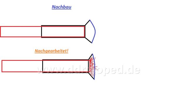

Zeug gibt es zum Beispiel hir:
http://www.akf-shop.de/shop/index.php/cat/.../4_13_19/page/2
Ich finde die Nachbauzüge auch zum K*****...
1. Weil ständig die Nippel vom Seil rutschen was bei den Bremsen echt nicht ohne ist!
Als erstes ziehe Ich ein Nippel ab und drücke ordendlich Graphitirtes mit Ol verdünntes Fett in die Bowdenzugtülle rein.
Dann wird das Nippel wieder angelötet. Wichtig: Ich setzte die Nippel immer so 2mm weiter auf den Zug um anschließend die Enden (Mit einer Zange) aufzudrießeln.
Und zum Abschluss kommt wird die Lötstelle nochmal mit Lötwasser und frischen Lötzinn Verzinnt.
Seit dem Ich das so mache, ist niewieder ein Nippel vom Seil gerutscht! Auch nicht bei der Fußbremse von der Schwalbe! Auch nicht, wenn man mal richtig ins "Eisen" geht thumbsup.gif

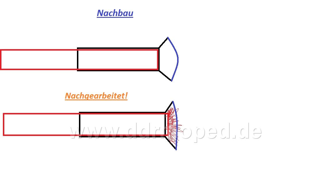

Ich hab mal eine Skizze gemacht.
Das schwarze sind die Nippel.
Das rote is der Bowdenzug
und das Blae ist das Lötzinn.
Ich weiße hir nocheinmal darauf hin, dass Ich keinerlei Verantwortung über endstandene Personen und/ oder Sachschäden übernehme!!!
Ich weiß, dass ich Löten kann und sehe ob das Lot auch eine Verbindung mit dem Werkstück eingeht oder nicht!
Wer nicht Löten kann oder noch nicht Richtig rate Ich ausdrücklich von dieser Methode ab!
