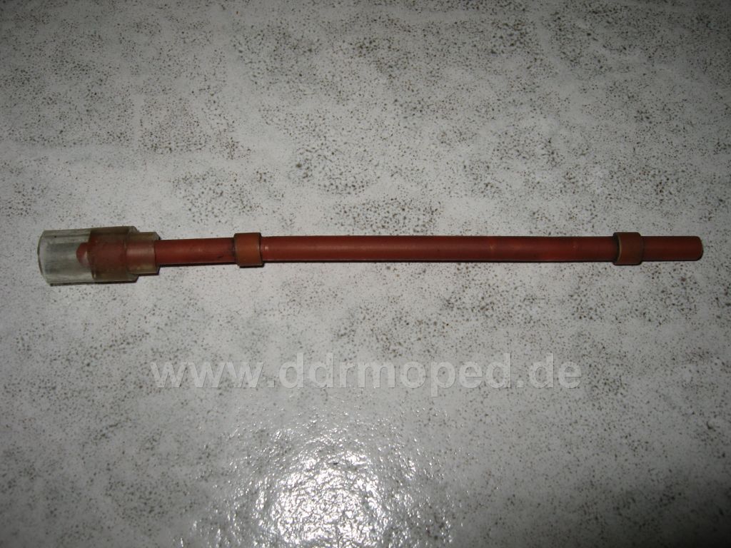

Hat einer von euch mal ein Bild ?
mfg Benny

Ich auch.
Aber ich HÄTTE gern mal eine echte gesehen !
Ich hab da ein Alustäbchen mit einem Stück Spritschlauch angebastelt
danke s-u
mfg benny

Hei Benny,
hier ist eine.
Das frühe Huhn, findet den dicksten Wurm!
Gruß Carsten
