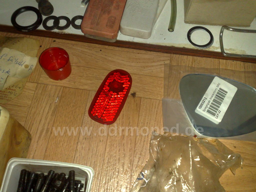

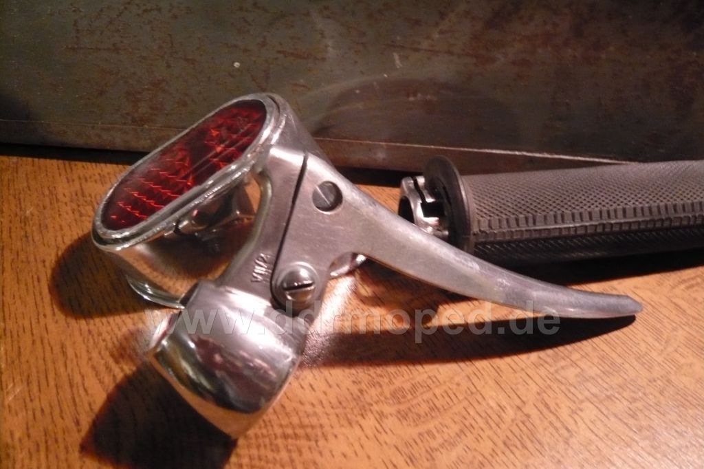

Und kann mir jemand was zu dieser Rücklichtkappe sagen, ich kann damit nix anfangen, lag mit dabei. _uhm.gif

Geschrieben am: 13.10.2009, 21:03
Beiträge: 5094
Die ist vom Fahrrad für FER Rülis, von ca 66-69 verwendet.

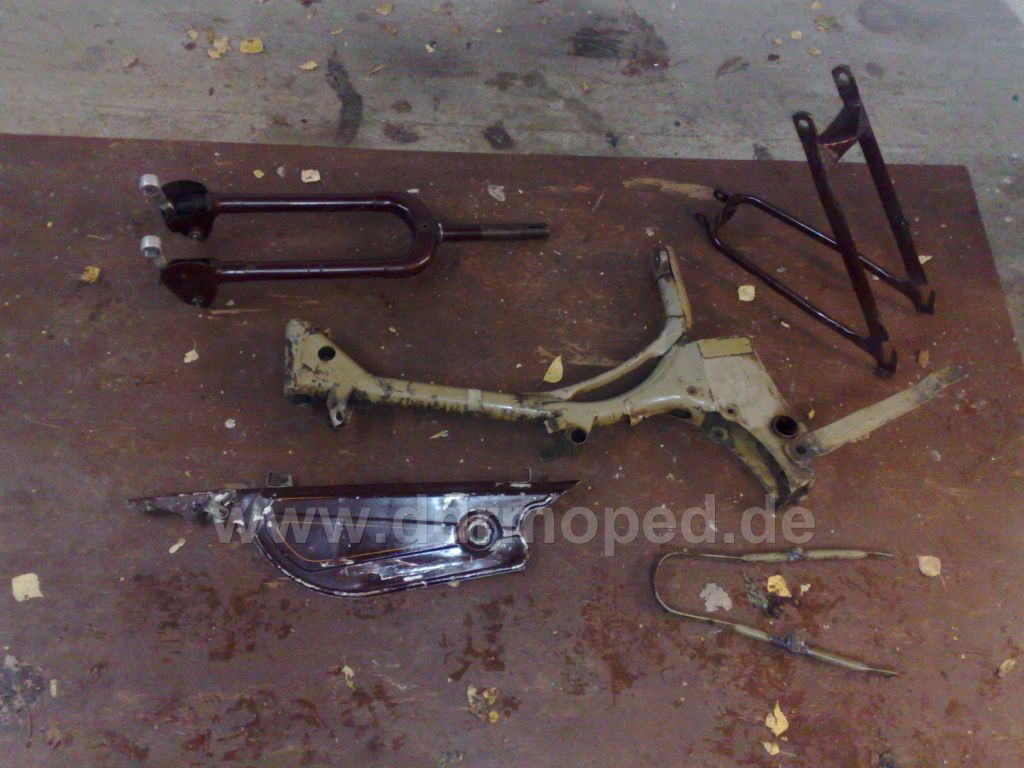

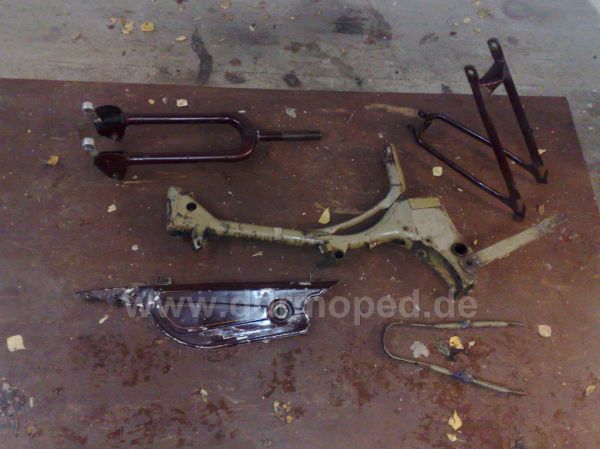

Hallo Thomas erstmal,
ich war heute beim Sr2 Club Dresden, hab da einen Rahmen bekommen, danke dir trotzdem für das Angebot.

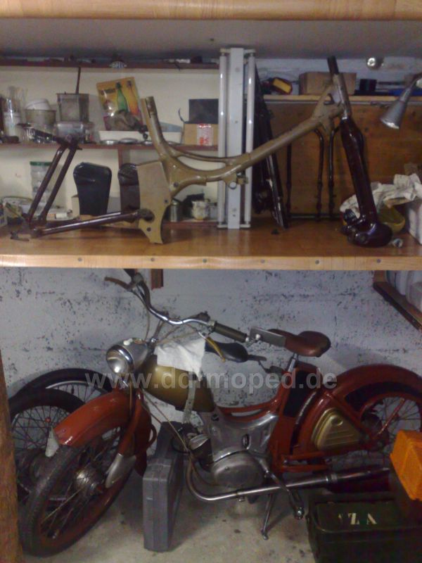

Auf dem folgenden Bild findet ihr die Teile (mit dem eben erworbenen Rahmen) aus dem mein nun doch "SR2" werden soll.
Ich habe meine SR2E Gabel gegen diesen Rahmen getauscht.
Smudo

Ich habe den Motor, den Werkzeugdeckel, den Federkasten, den Tank und die Räder dazu auch noch.
Es fehlt nn nur noch an sämtlichen Kleinteilen. Den Scheinwerfer und das Rücklicht wollte ich vorerst vom E verwenden.
Beide Schutzbleche fehlen.

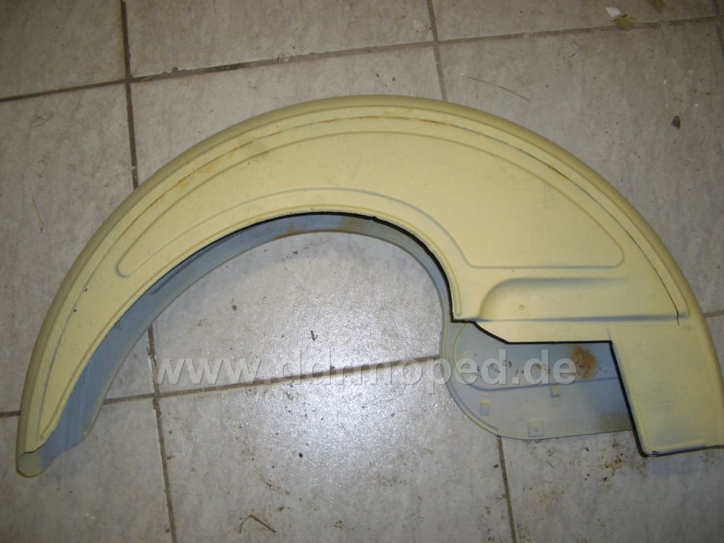

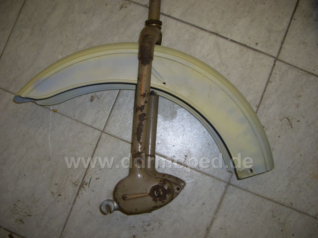

Hallo Andreas!

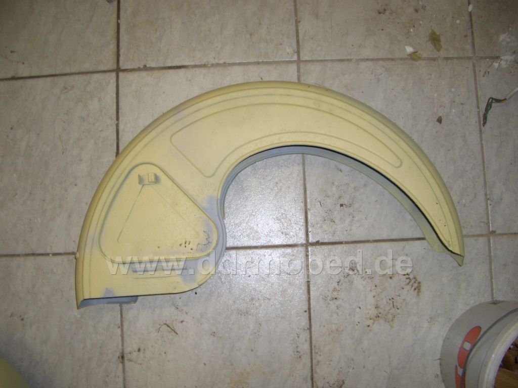

Wie versprochen hier ein paar Fotos von vorder Schutzblech mit einer Sr2 Gabel
Gruß Schubi

Smudo
Geschrieben am: 16.10.2009, 20:02
Beiträge: 542
Mitgliedsnummer.: 2674
Mitglied seit: 14.09.2009
Sehen ja garni so schlecht aus, lackieren muss ich wohl eh alles neu.
Hab gestern einen gefunden der mir Teile für gutes Geld Sandstrahlen kann.
Meine Idee ist jetzt nur. Ich wollt soweit ich alles zusammen habe erstmal Die SR2 zusammenbauen um zu kucken ob alles passt und stimmt bevor ich ihn Sandstrahlen lasse und lackiere. Geschweißt werden muss der Rahmen wohl auch an einer Stelle wie ich heute Abend nach der Reinigung gesehen habe.

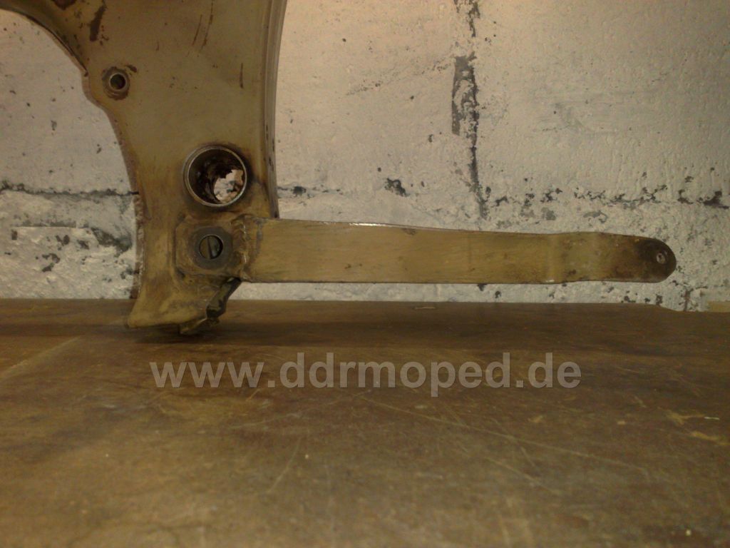

Und das ist mir letztens aufgefallen an meinem Rahmen, ich hoffe das kann so bleiben. _uhm.gif

Kurzer Zusatz der glaube noch fehlte:
Rahemnnummer: 741 xxx
Motornummer: 623 xxx
Der Rahmen müsste sozusagen von 1961? sein und Motor von 59?????

essifreak
Geschrieben am: 25.10.2009, 21:51
Beiträge: 5090
Mitgliedsnummer.: 2391
Mitglied seit: 25.06.2009
also mein SR2E ist von 1960 mit Rahmennr.:722xxx

Cloyd
Geschrieben am: 25.10.2009, 21:53
Beiträge: 3467
Mitgliedsnummer.: 2144
Der Motor scheint von 1960 zu sein.
Die Auspuffhalterung da, sieht so nach Eigenbau aus.Also wenn die stabil genug ist kann man das so lassen.Normalerweise ist da so ein U-Profil dran.
