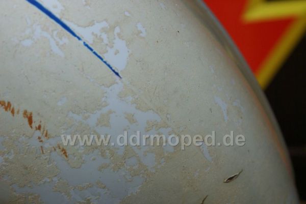

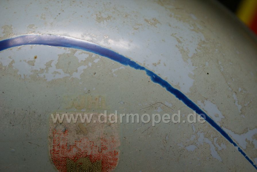

ich brauch mich nicht erst irgendwo belesen, weil das was ich sehe ausreicht. Grau ist alle Theorie aber in der Praxis sieht´s eben doch mal ab und an anders aus. tongue.gif
Und dem Herrn Schiller seine Ratschläge gelten auch nicht immer !! laugh.gif wink.gif
Hiermal für die Kontra-Fraktion ein paar Bildern vom Original SR1, Nr. 2xxx.
Also quasi einer der Ersten 1955.
Hier sieht man schön den "Aufbau" der Lackschichten:
- Grundlack (Hechtgrau)
- Klarlack, Decklack (oder, nennt´s wie Ihr wollt ... aber da isser)
- Linierung zuletzt obendrauf
Bei der Linierung sieht man dort wo sie fehlt den hellen "Schatten". (Bild unten.)
Bei der Grundierung sind wir uns hoffentlich einig ! hmm.gif Ansonsten nehm ich gerne die 40er Fächerscheibe und schau für Euch nach. laugh.gif
Also Jungs, schön die Brille geputzt, den Monitor hell gestellt und das Bild vergrößern nicht vergessen. laugh.gif
essifan
Geschrieben am: 12.12.2011, 13:40
Beiträge: 3828
Mitgliedsnummer.: 130
Mitglied seit: 28.08.2005
Achso,
den "durchsichtigen Lack" ( rolleyes.gif ) kann man mit dem Fingernagel wegkratzen.
Dieser ist spöde und hart und geht weder mit Benzin noch Bremsenreiniger ab !! Nicht das wieder ein Schlaumeier auf dem schmalen Pfad daherkommt das es irgendein Öl sei !!! wink.gif
