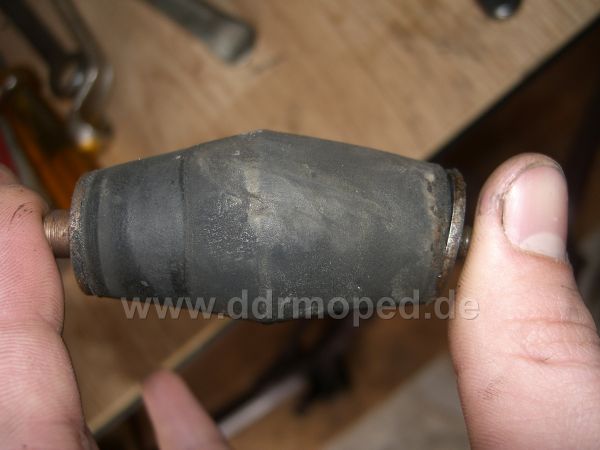

So heute hab ich die Schwingarme mal rausgemacht
naja egal, die Schwingungsdämpfer hab ich schon bei Sausesturm bestellt, auch noch paar andere Sachen, z.B. Konusse fürs Radlager. Mal schauen ob die was taugen wink.gif

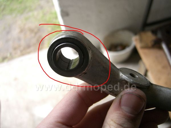

die Buchsen haben, so habe ich festgestellt, leider ein Spiel von ca. 0,5mm.
Gibts die irgendwo als Ersatz?

ps. kommt auf Kunststoff oder Metall Buchsen an die einen hatten eine Passung von 15 H 7 die anderen von 15 H 8........ wink.gif

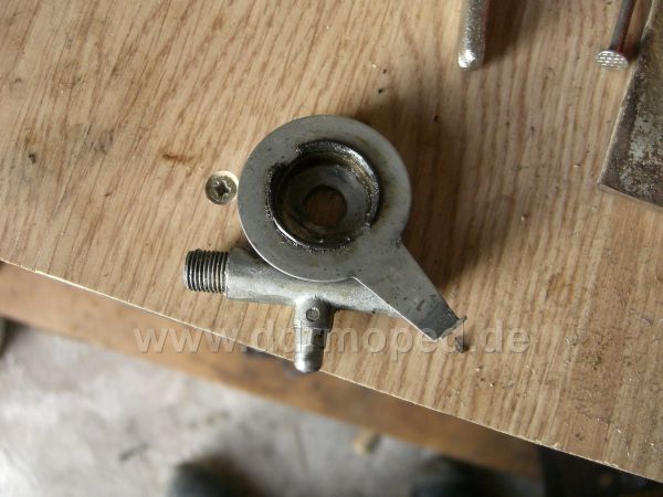

Neues Problem: Tachoantrieb
Ich hatte doch schon mal gepostet, dass meine Tachonadel nicht ausschlägt, aber die Zähler mitzählt _uhm.gif
Nun da ich ja grad das Vorderrad ausgebaut habe, hab ich mir den Tachoantrieb mal etwas genauer angeschaut, weil ich das ja auch in dem SR1 Thread von mjcp verfolgt habe.
Kann das sein dass ich da eventuell nen falschen dran habe???? Da steht auch ein R drauf, aber er ist ja links dran hmm.gif hmm.gif

Heisst HL nicht hinen Links?
Ein Fahrzeug hatte doch diese Art Antrieb hinten links, komm nur nicht gerade darauf, welches es war. hmm.gif

QUOTE (essifreak @ 21.04.2010, 21:27)
Es könnte am Tacho selber liegen. Wenn er "zählt" muß es nicht sein das sich der Zeiger bewegen muß. Schlicht gesagt funktioniert die Zählfunktion "mechanisch" und die Nadel "magnetisch". Aber wenn sich die Zahlen bewegen bedeutet es eigentlich das der Antrieb erst mal OK sein müßte.
Ich schau morgen mal bei meinen Essis nach .......
Ich glaube nicht das es der falsche Antrieb ist.

QUOTE (Sachswolf @ 21.04.2010, 21:41)
Hilft mal mit...vielen Dank
Sax
Dem Tachoantrieb sollte es wohl egal sein ob er hinten oder vorn links angebracht ist! laugh.gif
Du kennst das bestimmt von der Beschriftung deiner Winterreifen
vom Auto, nach der Demontage einer Werkstatt! deshalb kam dir das wohl bekannt vor. hmm.gif
( Außerdem steht auf dem Tachoantrieb LH und nicht HL.)
Gruß, Theo Nugenau...

QUOTE (Nugenau @ 21.04.2010, 22:00)
laugh.gif laugh.gif laugh.gif Wer lesen kann ist klar im Vorteil !! wink.gif

Geschrieben am: 21.04.2010, 21:03
Ich mein ja nur, weil der nicht wie ein SR2- Antrieb aussieht,..deshalb.

Der sieht aus wie ein SR Tachoantrieb, woher hast du Informationen? ph34r.gif hmm.gif _console.gif

Habe mal Fotos von meinem SR2 Tachoantrieb herausgesucht,
die Ähnlichkeit ist frappierend!
