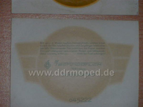

> Wasserabziehbild "Spatz"
Geschrieben am: 29.11.2009, 11:34
Hier nochmal als Detailfoto.
Geschrieben am: 29.11.2009, 12:07
QUOTE (Siebenson @ 29.11.2009, 11:59)
Ich habe allerdings schon einen Tank eines in DDR-Zeiten wiederhergestellten Fahrzeuges gesehen, auf welchem der Spatz-Schriftzug mittels einer Schablone aufgebracht wurde, mit sehr gutem Ergebnis! Daß es beim Habicht Abziehbilder waren, ist mir bekannt. Das können aber keine lapidaren Abziehbilder sein, wie sie heutzutage hergestellt werden...
s-u
Möglich, dass dies evtl. praktiziert wurde. Weil die Wirtschaft in der DDR ja bekanntlich eine Mangelwirtschaft war, waren einige Teile garnicht oder nur sehr schwer zu beschaffen. Aus diesem Grunde wurde wie so oft improvisiert. Auch wenn es ein gutes Ergebnis geworden ist, original ist es deswegen trotzdem nicht.
Es sind auch keine lapidaren Abziebilder aus Folie sondern es handelt sich wie schon erwähnt um Wasserabziehbilder. Und die Herstellungsweise dieser Wasserabziehbilder ist heute nicht anders als damals.
Jörg
Geschrieben am: 29.11.2009, 12:24
QUOTE (Siebenson @ 29.11.2009, 12:11)
Nur, daß über den heutigen Abziehbildern eine Folie ist. Diese wurde quasi bedruckt und ist oft nicht resistent gegen Kraftstoff...
Also bei meinen bisher verarbeiteten Wasserabziebildern befindet sich keine Folie über dem Abziehbild! Außerdem sind die Wasserabziebilder resistent gegen Wassser, Öl und kurzfristig gegen Benzin.
Dieser Hinweis steht auch hier unter Verarbeitung:
http://www.abziehbilderservice.de/Start.htm
Was du meinst sind Abziehbilder, wie sie auf ebay angeboten werden. Dabei handelt es sich um eine Folie, welche mittels eines Druckers bedruckt wurde. Das ist ein ganz anderes Verfahren als bei den Wasserabziehbildern. Kleiner sehr unbedeutender Unterschied.... wink.gif
Diese Folien lassen sich oftmals nicht mal überlackieren. Beim Versuch diese Folie überzulackieren wellt sich diese und man kann die Abziebilder weg schmeißen. Ein Überlackieren ist bei den Wasserabziebildern ohne Probleme möglich. Hab ich bei meinem Star auch gemacht, um das Wasserabziehbild dauerhaft zu erhalten. Es geht aber auch ohne überlackieren. wink.gif
