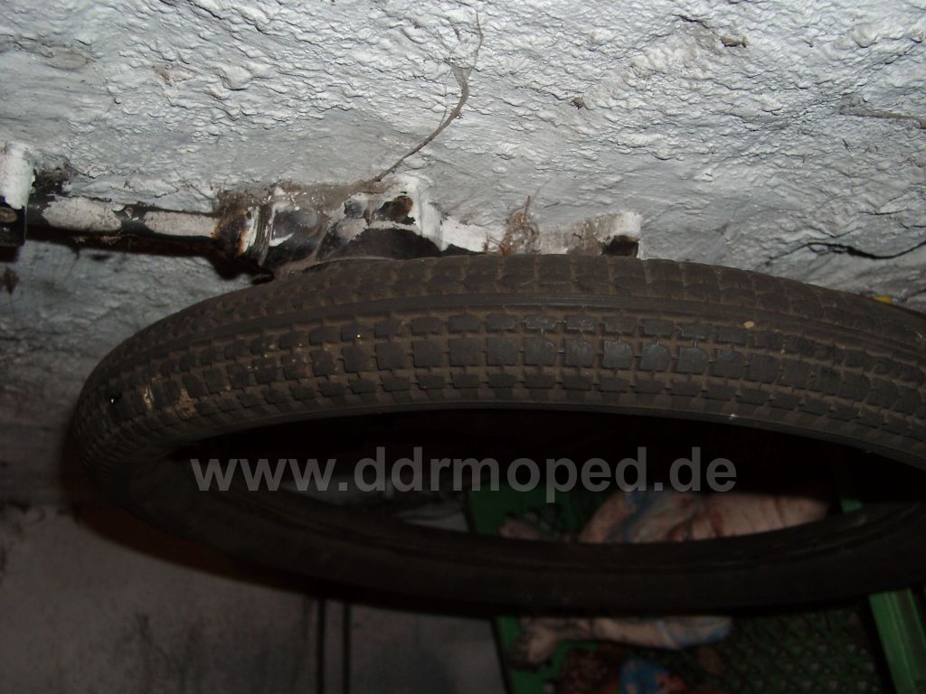

Hätte da was gefunden:
http://cgi.ebay.de/ws/eBayISAPI.dll?ViewIt...e=STRK:MEWAX:IT

Hallo Basti1971 !
Gib mal ein bei Google oder eBay : Heidenau M3 ein. Das Profil sieht meiner Meinung besser aus als das von deinen Link. Da geht das Profil seitlich zu weit runter. Das M3 Profil sieht aus wie die Heidenauer Reifen von meiner Schwalbe K36/1. Ich glaube das originale Profil war der K30 früher von Pneumant (natürlich nach den Kowalit-Reifen!! Extra Prima - extra selten jetzt.) rolleyes.gif
Aber natürlich Geschmacksache. Muß jeder selbst wissen.
Gruß Steffan
Geschrieben am: 25.11.2009, 22:57
Also Steffan,
da ist ja nun alles falsch, was man falsch machen kann. Das auf dem Bild ist M3 Profil von Heidenau! Das Profil sieht nun überhaupt nicht aus, wie K36/1.
Und das Originale Profil ist M1, K30 kam erst ab Ende der 60er.

Hi Basti,
ich habe hier im Shop bei Tobias die vee rubber für 15,-€das Stück bestellt. Ich denke die kommen dem Org. sehr nahe und Schläuche hat er auch da brauchste nicht woanders kaufen thumbsup.gif
Gruß Tony

QUOTE (basti1971 @ 25.11.2009, 21:18)
Habe ich mir auch 2 neue Heidenau M3 mit Schläuchen bestellt.
Preis finde ich sehr gut.
Einfach mel reinschauen bei ihm.
Gruß Martin

Hallo Tim !
Zu den Reifenprofil noch mal:
Auf den unteren Bild links habe ich den K36/1 Reifen wie ich sie von Pneumant und Heidenau auf meiner Schwalbe habe. Rechts im Bild ist der Heidenau M3 wie er von unseren Shop angeboten wird. (Daher stammt auch das rechte Bild.) Oder ist das Bild vom Shop falsch?
Das der originale Reifen von Kowalit M1 heißt ist mir neu - man lernt noch dazu.
So genau habe ich das bei den SR2 Reifen noch nicht gesehen.
Gruß Steffan
