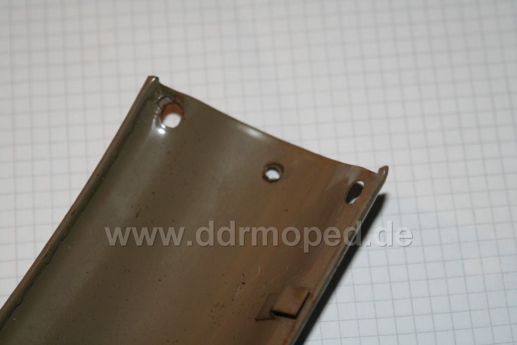

Gegenseite. Nix neulackiert, nix Simsondienst Norbert wink.gif E.

Danke, Eike!
Ich vermute mal, dass dies die kurze Ausführung (72cm) ist.
In Norberts Beitrag vom 11.11.2009, 13:59, wäre es dann wohl die lange Ausführung.
@Norbert: Würdest Du bitte auch von diesem Schutzblech einmal das genaue Längenmaß ermitteln?
