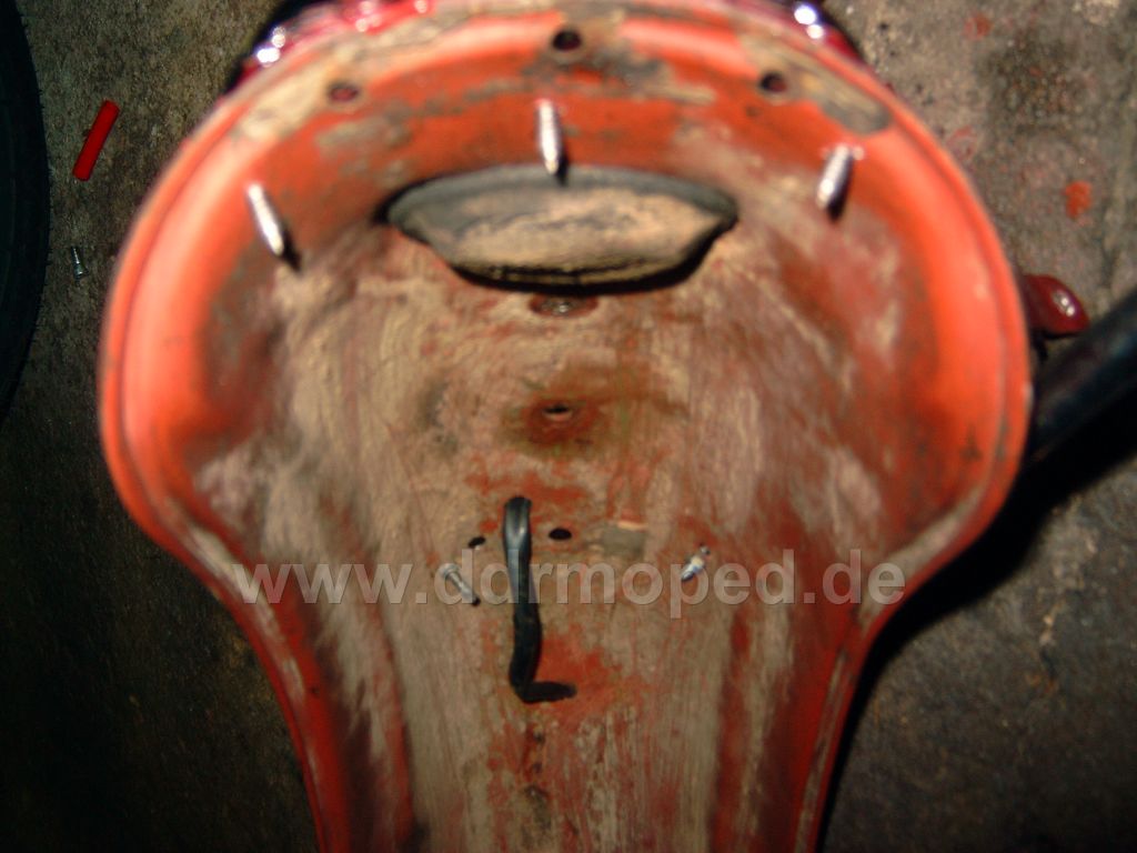

Heute gings nach der Freigabe vom Besitzer an das Zerlegen des Fahrzeugs...
Es wird nun doch eine Komplettsanierung.
Was haben wir über den Jawaexperten "Wasserbüffel" genannt heute geflucht... ph34r.gif
ich hätte nicht einfedern wollen...
Concorde
Geschrieben am: 29.11.2009, 00:46
Beiträge: 2518
Mitgliedsnummer.: 323
Mitglied seit: 14.09.2006
Die Steuerkopfmutter war nur handfest angezogen und das Sicherungsblech wurde großzügig weggelassen!!! mad.gif

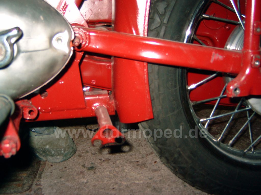

Hier mal das "Loch" welches zur Befestigung des Aufbockgriffes dienen sollte...

QUOTE (Siebenson @ 29.11.2009, 00:50)
Es ist ne unendliche Geschichte...

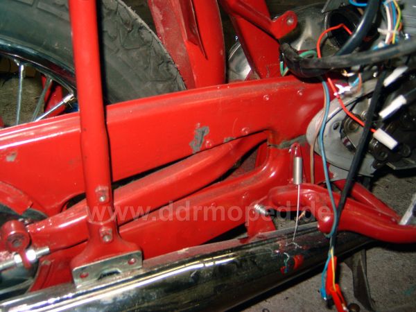

Kettenkasten naja bissel zerkratzt okay... Kettenschloß ohne Sicherungsspange verbaut unsure.gif ein Glück das es Markus auf der Fahrt nach Hause nicht geerdet hat!!!
Kettenkasten Vorderteil frisch Sandgestrahlt allerdings vergessen Farbe drauf zu machen nach dem ersten Waschen wäre es rostrot gewesen...
Ach ja die Gummiführungen im Kettenkasten sind natürlich auch runter...

Über die Tatbestände läßt sich nicht streiten... Ist ne Riesensauerei!!!
Der Besitzer hat allerdings mit der Sache abgeschlossen und wir hängen uns da nicht rein...
Ja und es sind heute noch mehr unglaubliche Tatsachen erkennbar geworden...
Erst mal ganz harmlose Riesenbefestigungslöcher am Auspuffhalter...

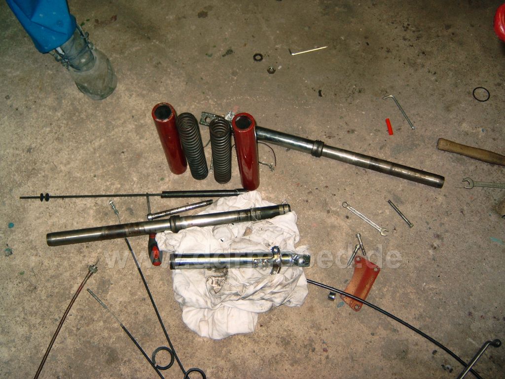

Vordergabel:
Lenkopflager verschlissen...
Gabelholme locker...
Simmerringe undicht und nur handfest angebracht
Stoßdämpfer links lag lose und nicht montiert einfach so unten im Tachrohr rechts fehlt er ganz und gar und öl war auch keins drin in der Gabel... naja wäre auch sinnlos und ohne Funktion gewesen...
Concorde
Geschrieben am: 29.11.2009, 01:17
Beiträge: 2518
So sieht das zerlegt aus...
Gleitbuchsen vorn natürlich auch ausgeleiert...

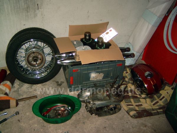

Der derzeitige Stand...
Concorde
Geschrieben am: 29.11.2009, 01:28
Beiträge: 2518
Zylinder haben wir mal runtergenommen um den Motor zu begutachten...
Neu geschliffene Zylinder montiert.
Kurbelwelle Pleuellager unten verschlissen.
Das krasseste heute waren aber die Messingbuchsen oben in den Pleueln.
Ursprünglich müssen da mal 15er Kolbenbolzen drin gewesen sein. Das die neuen Kolben aber nur noch 16er Bolzen haben hat der Experte die einfach größer gemacht! Mit was auch immer... Jedenfalls haben jetzt selbst 16er Kolbenbolzen horizontal ca 1,5 mm Spiel in der Buchse. Die Bohrung ist außermittig und laienhaft verhunzt!!! Grauenhaft!!! Kotz!
Bilder gibts später wenn der Motor geöffnet wird.
Wer weiß wie es da drin aussieht.

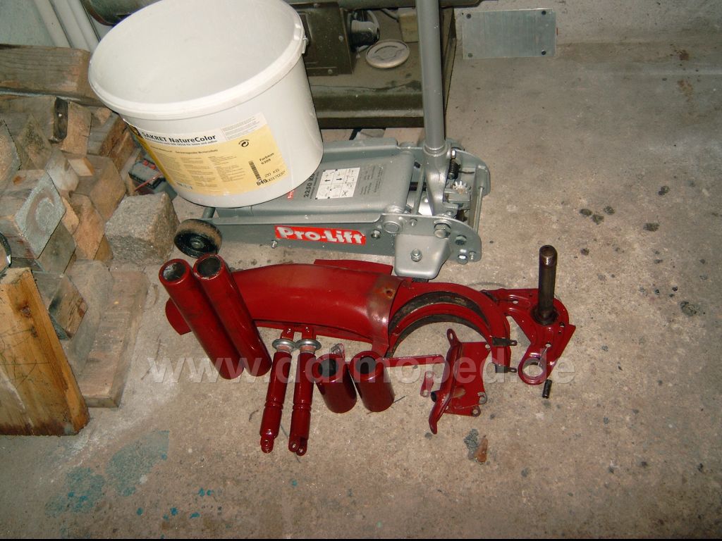

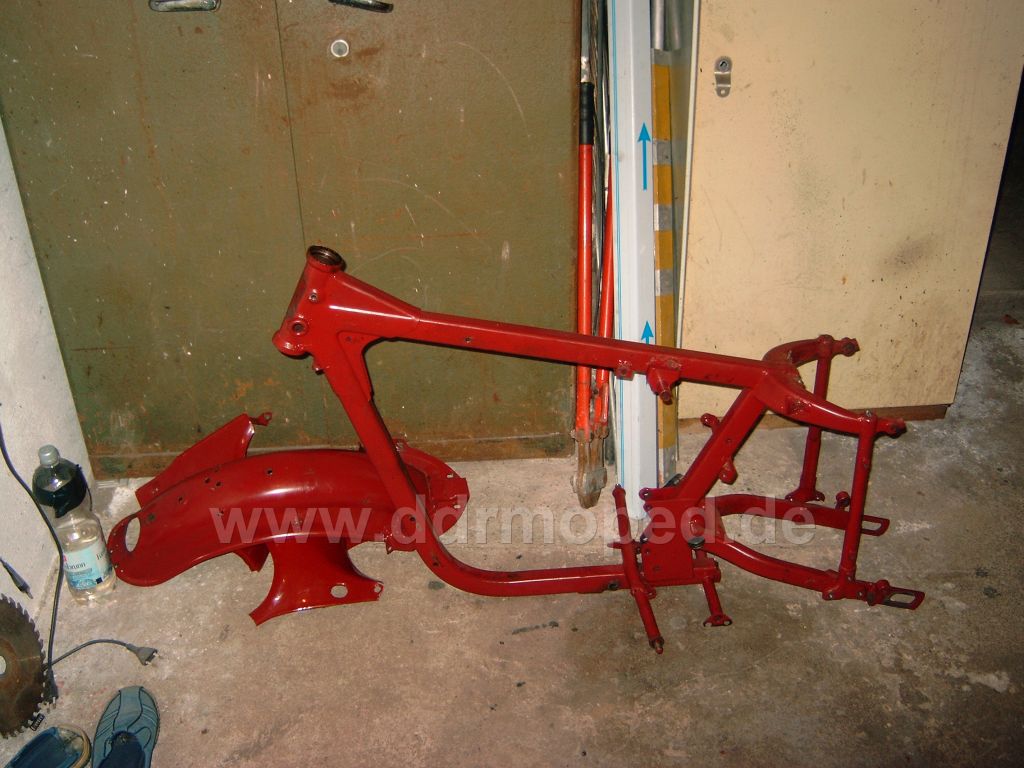

Die zu schweißenden Blechteile:
Concorde
Geschrieben am: 29.11.2009, 01:36
Beiträge: 2518
Das geht so zum Lack...

Bremsbacken vorn bis zu den Nieten runter und hinten neue verbaut die allerdings nicht reingepaßt haben werden und so unglaublich bearbeitet worden das sie nun aussehen als ob man mit der Flex wild drauf los geschliffen hätte...
