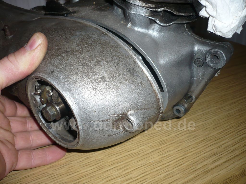

Also bei meinem /3 Motor passt der Limadeckel von der /2 nicht wenn eine 60 W Lima drin ist. _uhm.gif

ist auch richtig das der von der /2 nicht auf die /3 passt. Siehst du den Unterschied der Deckel am Schmiernippel der Kupplung?

Hallo Bluelagune, einen Unterschied der Deckel am Schmiernippel der Kupplung sehe ich jetzt nicht aber der Deckel der /3 ist wesentlich tiefer als der von der /2. Muss ja auch sein, weil die 60 W Lima viel dicker ist als die 45 W. Aber meine Aussage bezog sich auf dieses Bild, und da kann keine 60W Lima drin sein.

Diesen Motor gibt es nicht: http://www.ostmotorrad.de/mz/rt/rt3bed/7.gif
Das ist also nach aktuellem Wissensstand wink.gif ein /2er Motor mit nem /3er Zylinderkopf, /3er Rundschiebervergaser und /3er Lufi.
Nur, ein /2er Motor kann es auch nicht sein, denn der hat kein Lichtmaschinenentlüftungs-Gummi.
Dieser Motor, wie abgedruckt in der /3er Bedienungsanleitung, ist eine komplette Ente! laugh.gif
Da wollte der Technische Zeichner wohl Held der Arbeit werden, und hat sich gedacht: nehm ich einfach den /2er Motor, mach oben rum alles neu und fertig ist die Laube _clap_1.gif
Daß 5 Jahrzehnte später ein paar Oldtimer-Verrückte hingehen, und alte vergammelte Motorräder aus dem Schutt, Scheune und Hinterhof grabbeln, und sich dabei über undenkbar schnelle Rechenmaschinen, die über ein Welt-umspannendes elektrisches Informations-Netzwerk miteinander verbunden sind, gegenseitig Ratschläge geben, wie man diesen Schrott wieder auseinandernimmt, aufbereitet und in den fabrikneuen Zustand zurückversetzt ... das konnten die Leute damals beim besten Willen nicht vorhersehen.
