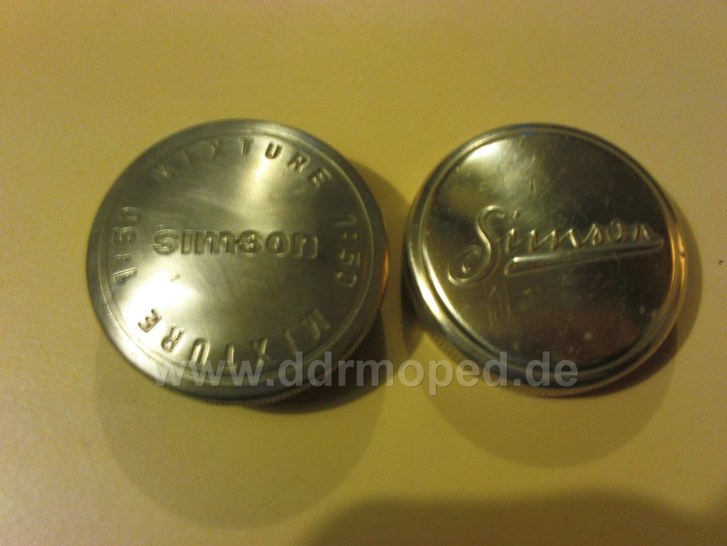

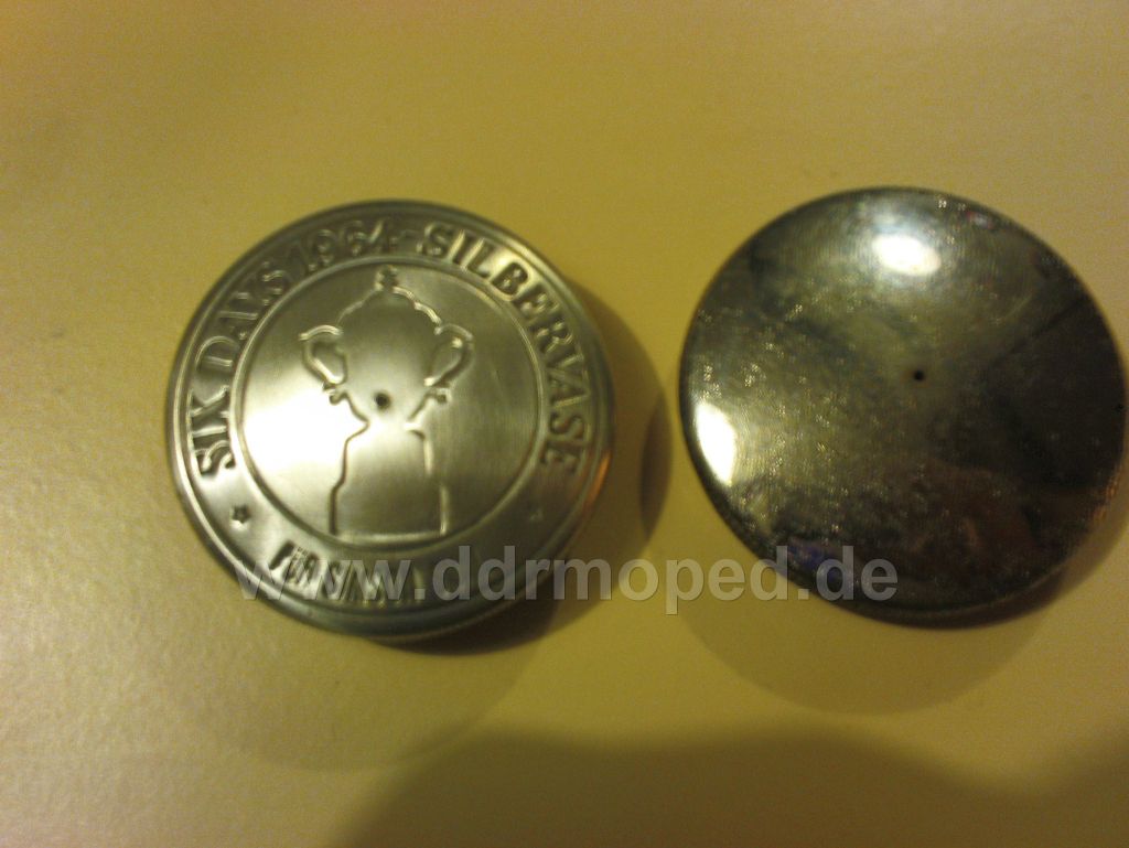

Hallo an Alle !
Ich habe mal wieder eine Kleinigkeit zum Thema Tankdeckel. Ich habe 5 Stück, davon 4 verschiedene.
mr.basty
Geschrieben am: 24.12.2009, 17:27
Beiträge: 332
Mitgliedsnummer.: 2872
Mitglied seit: 25.11.2009
Ich glaube oben links ist nicht vom SR2. Auf meiner Schwalbe war früher glaub ich so einer. Aber von den anderen weiß ich nicht ob sie vom SR2 sind, oder ob vielleicht die verschiedenen Baureihen ober Baujahre unterschiedliche Deckel hatten. Ich habe nichts dazu gefunden. Vieleicht kennt sich ja hier jemand damit aus.
Einen freundlichen Gruß,
Anni.
Storch
Geschrieben am: 24.12.2009, 18:34
Beiträge: 624
Mitgliedsnummer.: 2832
Mitglied seit: 09.11.2009
1. S 50, S 51, KR 51/1, KR 51/2
2. SR 2
3. Spatz/ Star ab 1964 halt - also auch SR 2E
4. KR 50, KR 51, SR 1
...wären meine Vorschläge
Jens
mr.basty
Geschrieben am: 25.12.2009, 15:09
Beiträge: 332
Vielen Dank Jens,
da hast Du mir wieder mal weitergeholfen. So ähnlich hätte ich auch geraten, nur bei dem 4. verchromten hätte ich nicht gedacht, dass er vom SR1 ist.
Danke noch mal und schöne Tage,
Anni.
