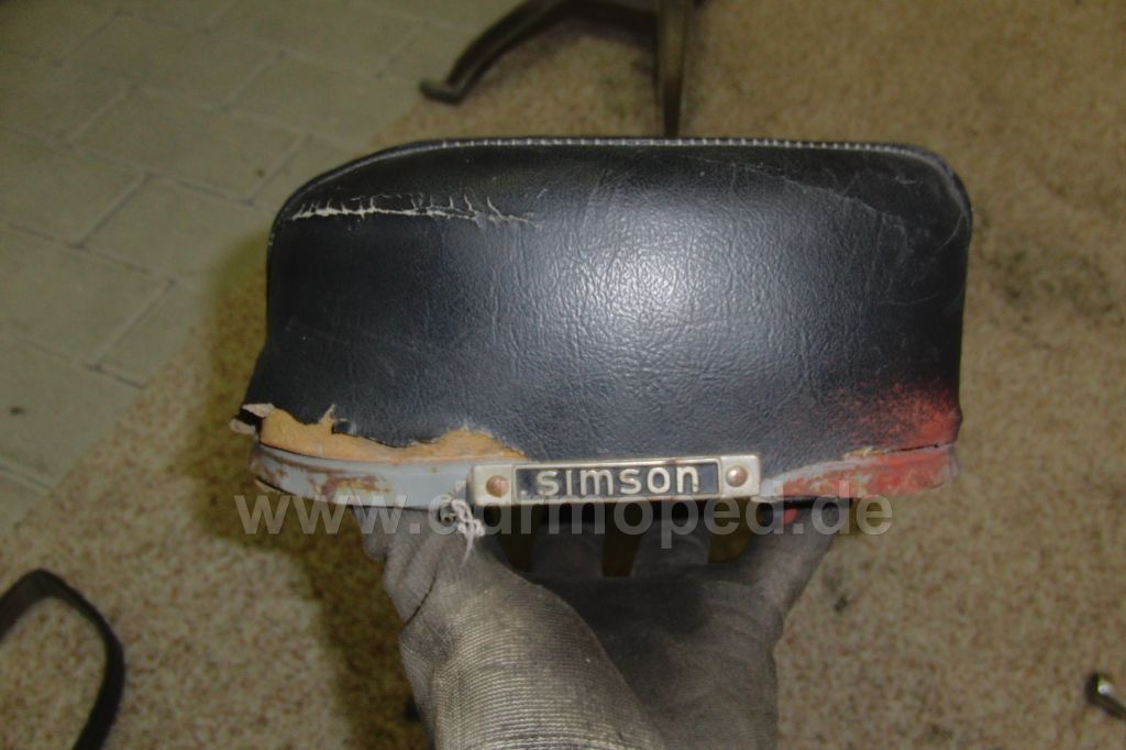

Bitteschön Micha. Und hier schon die Antwort auf deine nächste Frage. biggrin.gif
Versuch das Blech aufzuarbeiten. Wenn du einen guten Schweißer hast, dann wird er dir das Blech wieder ordentlich zusammen schweißen damit es hält. smile.gif
Die Sitzbank ist nämlich die kurze Ausführung der langen Sitzbank. Klingt jetzt vielleicht etwas komisch ist aber so. Die Bleche für diese Sitzbank gibt es noch nicht als Nachbauteil. Außerdem sind die dünn gesäht, weshalb gute Blleche auch nicht grad einfach zu finden sind. Und wenn, dann sind sie meistens nicht grade günstig.
Mit dem Bezug ist es ebenfalls nicht so einfach. Es gibt zwar eine Nachfertigung für die kurzen Sitzbänke von MZA, die sind aber mit Simson Aufdruck hinten und nicht zu 100% passgenau. dry.gif
Aber wende dich doch mal an Concorde, der hat glaub ich schon mal solche schwarzen Bezüge ohne Aufschrift nachgefertigt. Denke über ihn müsstest du da was bekommen. smile.gif

Mensch Jörg,
Ich glaube wenn ich alles auf Lager hätte und wir über 3 Tage nen Dialog führen hätt ich Ihn schon zusammen _clap_1.gif.
Also ich hab die Sitzbank gestern gleich noch abgepellt :-) und meinem Vater in die Hand gedrückt zum Schweißen wink.gif
Ja irgendwie dachte ich mir schon das es ne kurze Versionen der sicherlich weitverbreiteten längeren ist.
Trotzdem ist wieder genial das du gleich 2. Schritte nach vorn für mich denkst und mir gleich den Kontakt bezüglich des Bezuges gibst ... einfach Klasse! _clap_1.gif
Vielen Dank
Mfg Micha

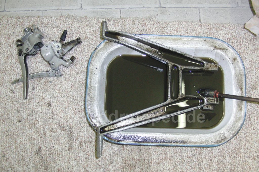

Und noch anbei was für genießer :-)
Mfg Micha

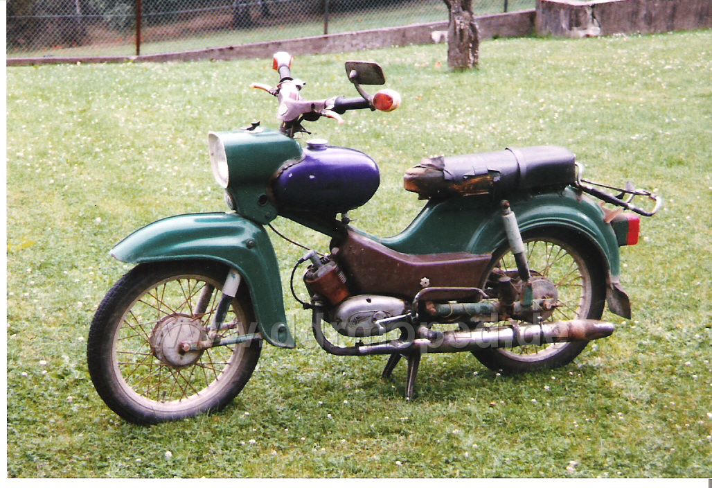

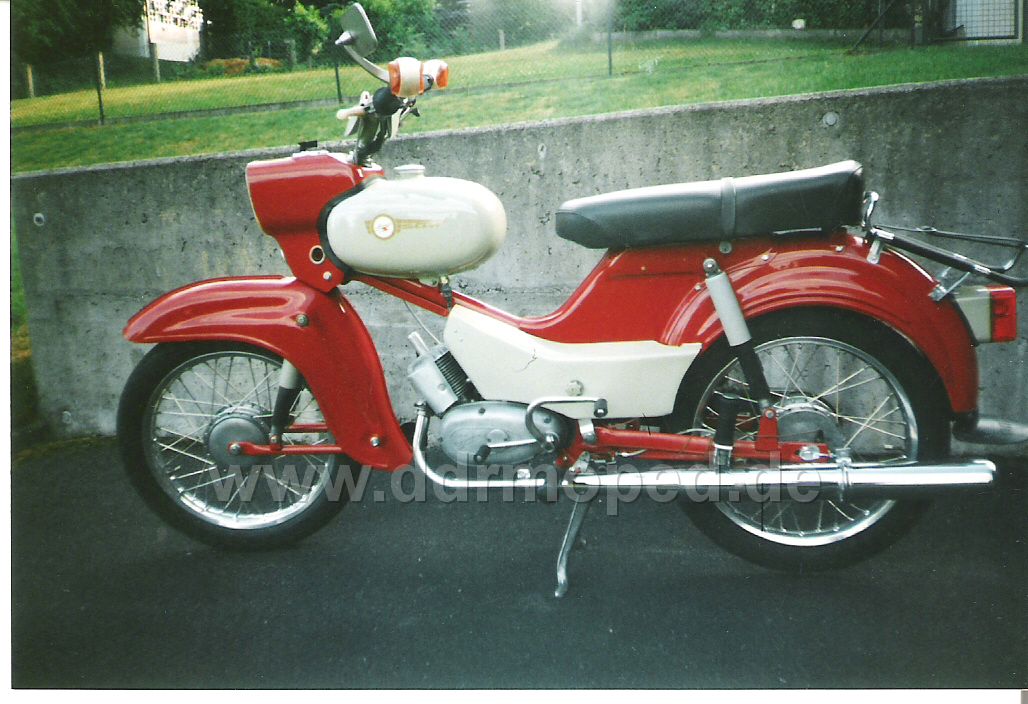

Mein erstes Moped mit 16 war ja ein Star und ich hab mittlerweile auch schon zwei komplett restauriert, da lernt man immer wieder dazu. Auch durch das Forum konnte ich mein Wissen noch weiter vergrößern. :-)
Hier mal ein zwei Fotos von meinem im Jahre 2000 restaurierten Star. smile.gif
Vor der Restauration!
Geschrieben am: 26.01.2010, 11:25
Star1404

Hallo Simsonsammler!
Erstmal ein großes Lob für deine Arbeit. Deinen aktuellen Stand der Arbeiten wünscht sich so mancher bei seinem Fahrzeug. Aber der Weg ist das Ziel und ich freue mich schon jetzt auf die Montage.
-welcher farbton ist das bei dir, Simsonsammler? Wie nennt der sich original? meiner sieht viel leuchtender und mehr rRchtung orange aus. Wie viele Rottöne gabs denn?

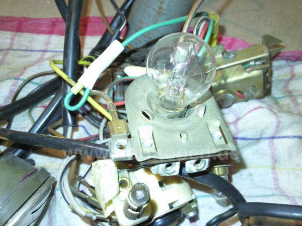

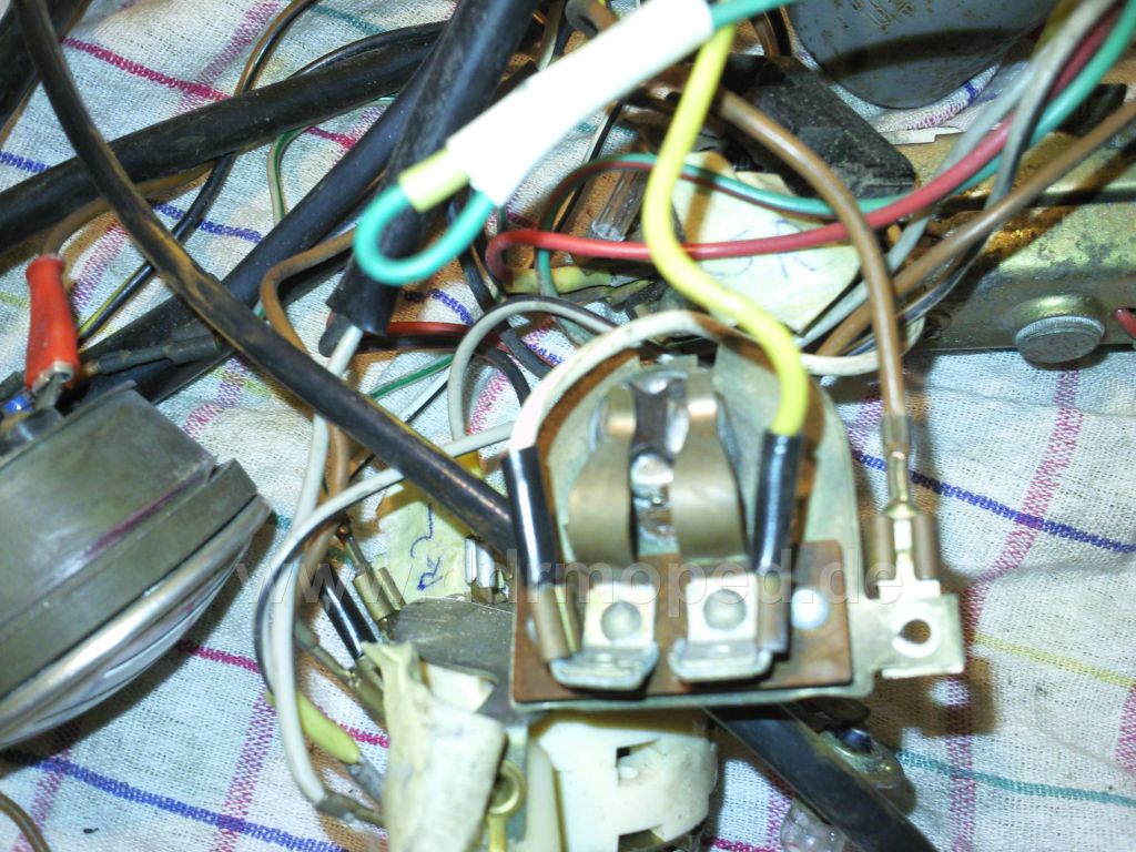

könntes du ein Bild für mich machen vom Lenker mit den Kabeln und der Elektronik von der Lampenmaske tongue.gif

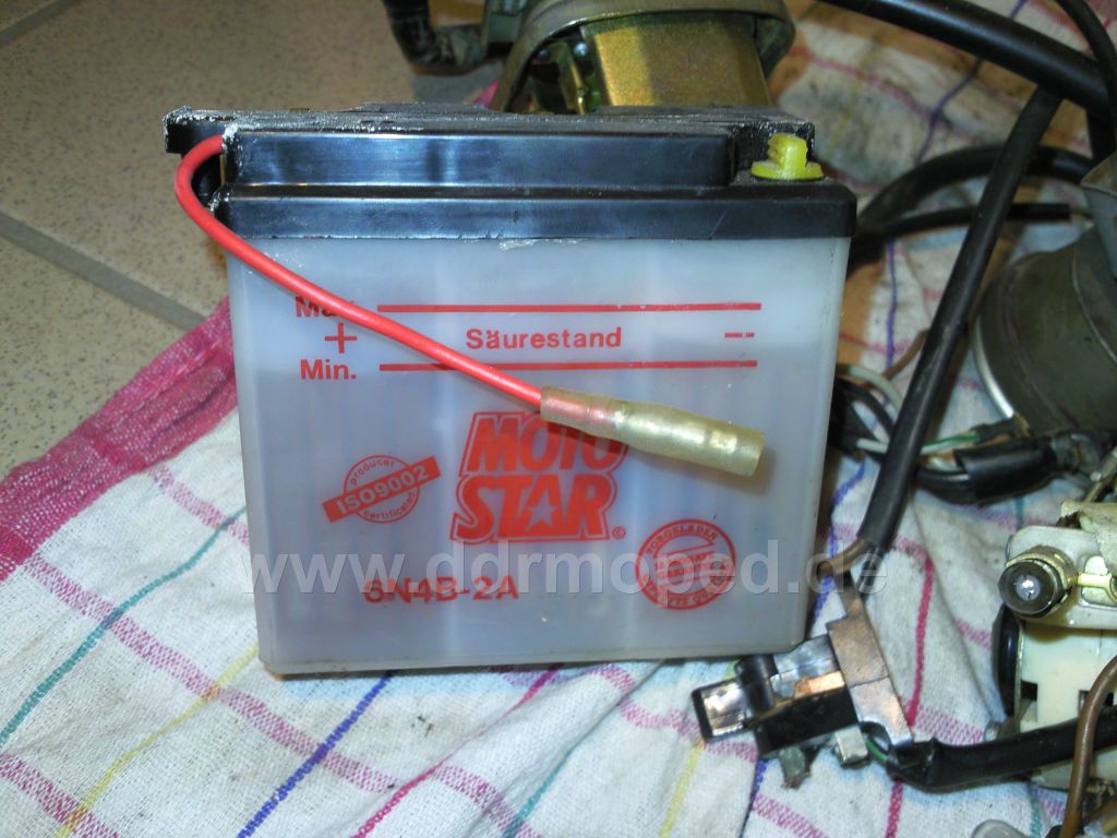

- welche Batterie kann ich bei AKF oder MST bestellen welchen Typ brauch ich, ich mein 6V ist klar ;-)

Das Foto wollte ich grade hier einstellen da es ja eh von mir ist thumbsup.gif
Du benötigst den Reflektor für 15/15W Biluxbirnen den gibts auch für die Schwalbe also KR51
du kannst aber auch den 25/25W Reflektor nehmen dann geht aber die hier gezeigte Birnenfassung nicht
Die passende müsstest du dann dazu bestellen die Biluxbirne mit 15/15W gibts auch für die größeren reflektoren
der Birnenkörper ist dann einfach größer

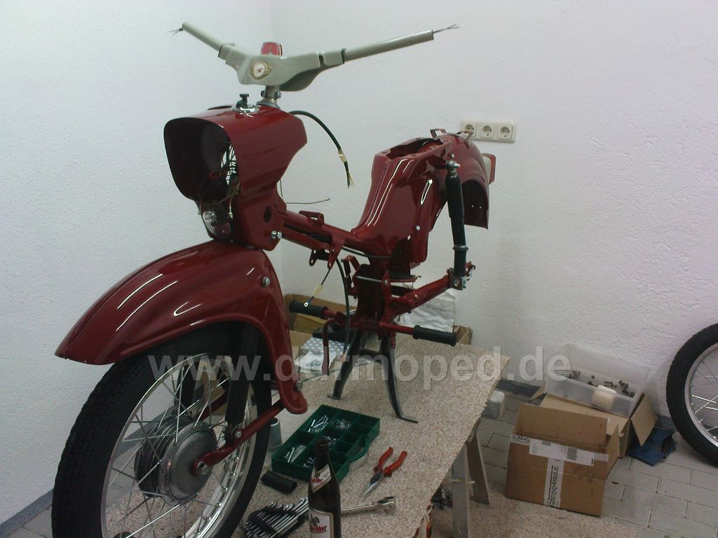

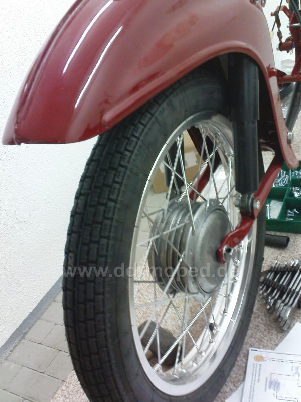

So und anbei hab ich gestern wieder etwas geschafft:
- Einbau der neuen Ladeanlage
- weiter verkabelt
- Hauptständer
- Vorderrad
Sagt mal gehört auf der rechten Seite der Steckachse auch ein Distanzring herein?
Mfg Micha

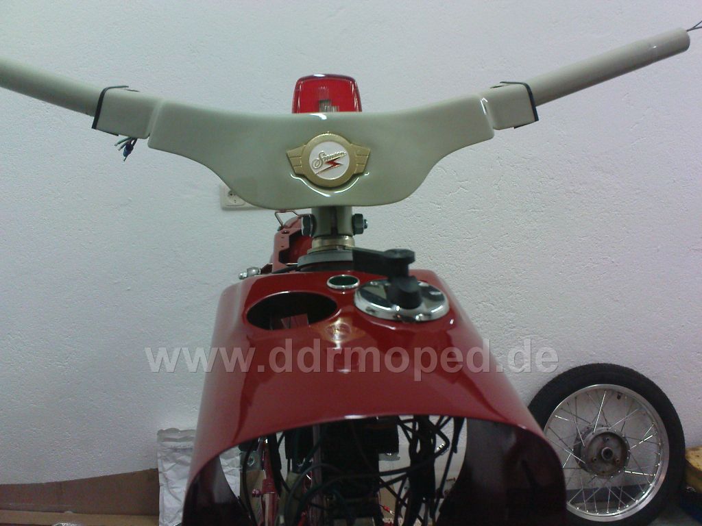

und noch eins
Mfg Micha
