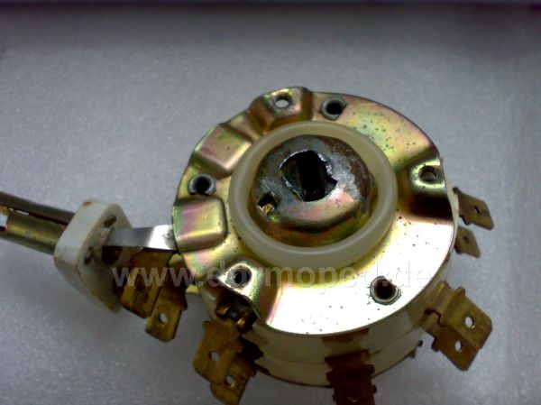

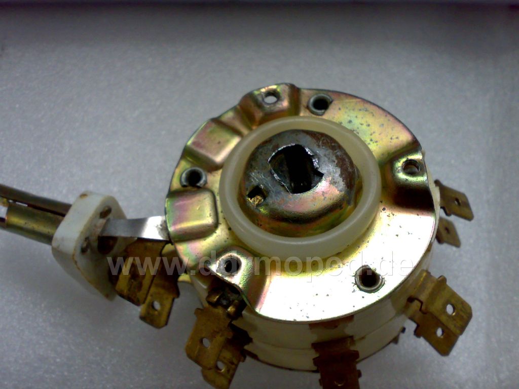

Geschrieben am: 03.02.2010, 13:38
Beiträge: 2011
Mitgliedsnummer.: 1724
Mitglied seit: 09.12.2008
Hallo Micha,
heute stell ich dir mal ein paar Bilder hier rein, damit du dir ein Bild ph34r.gif machen kannst.
1. Zündschloss mit Druckscheibe

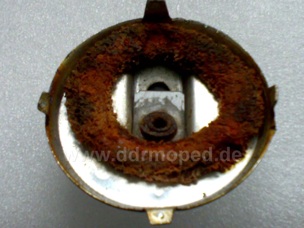

Geschrieben am: 03.02.2010, 13:40
Beiträge: 2011
Hallo Micha,
und hier die von mir gemeinte Schaumgummischeibe unter der Zündschlossabdeckung:
2. Schaumgummischeibe
