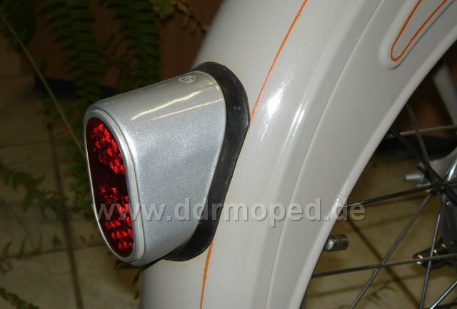

Ja, also der Esser ist echt klasse gemacht!
Die Pedale sind allerdings für den SR1.Hast Du dafür neue Gummis irgendwoher bekommen?
Übrigens, das Wort "Fender" liest man hier nicht oft.Höchstens wenn es um E-Gitarren geht. laugh.gif
mfg Toni
1964 Spatz, rot, patiniert
Geschrieben am: 05.12.2009, 22:16
Die Rücklichtkappe ist aber die Falsche. dry.gif Ist die längere Version und gehört an den KR50.

ja , ich weiß, daß die Pedale vom SR1 sind, aber die Nachbauten sind der letzte Dreck.
Die Gummis habe ich mit Gummireiniger (Druckmaschinen) auf Vordermann gebracht.
Bei dem Rücklicht bin ich jetzt etwas erstaunt, da ich dachte, daß es nur zwei Versionen gab - das "rundliche" ältere und diese Version. Zumindest war dieses Rücklicht montiert, als ich den SR gekauft habe.
Ehe noch jemand es sagt, ja ich weiß, die Reifen sind nicht original. rolleyes.gif
Zu Weihnachten bekomme ich noch einen originalen Lenkerendenspiegel.

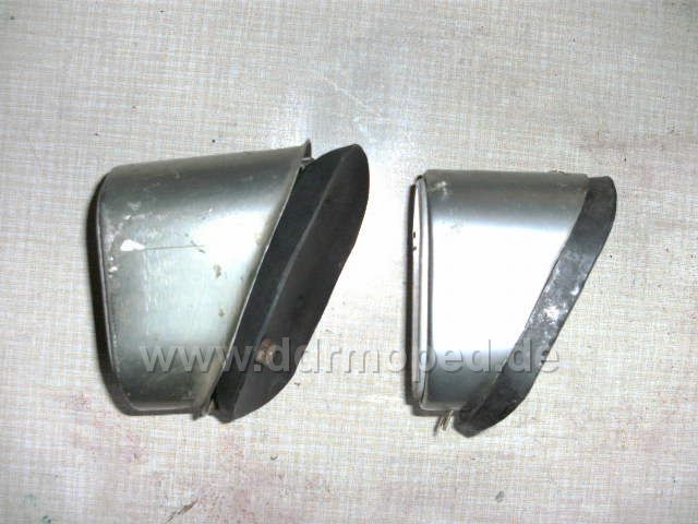

Hier der Vergleich von KR50 Rücklichtkappe links und SR2 rechts auf dem Foto. smile.gif

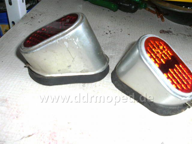

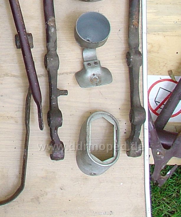

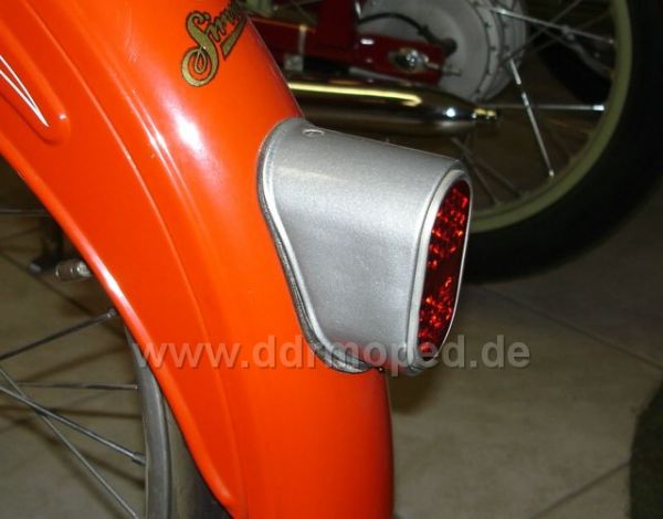

so, ich hatte mich schon beim Zusammenbauen gewundert, dass die Kappe nicht mehr so richtig draufpaßt. deshalb habe ich alle meine Bilder noch einmal durchgeschaut und festgestellt, dass der Lackierer da was vertauscht hat mad.gif mad.gif mad.gif
Auf dem Bild sieht man noch das Original-Rücklicht.

Hallo Jörg,
ich denke, dass da aber ordentlich auf dem Holzweg bist. Mit KR50 und SR2E haben die Unterschiede nur bedingt was zu tun.
Es gab zwei verschiedene Ausführungen des großen Rücklichtes und beide Ausführungen hat es beim SR 2E gegeben.
Nr.1 mit der Bördelkante, bei dem nur eine Gummiunterlage drunter kam.
Geschrieben am: 10.12.2009, 18:05
Nr. 2 ohne Bördelkante. Bei dieser Ausführung gehört eine massives Gummiformteil (die sogenannte Köderplatte) dazu. Dieses Gummiteil gab es wiederum in zwei Ausführungen:
a) auf der Rückseite ohne Korroserieaussparung für den SR 2E, welches hier aber die Rundung des Schutzbleches ausgleicht,
cool.gif mit Korroserieaussparung für den KR 50, da beim KR50 ja die Schweißkante der Blechverkleidung mit überbrückt werden musste.
Weshalb hätten die Suhler am SR2E zwei verschiedene Rücklichtkappen verbauen sollen? Ich kann den Sinn der ganzen Sache nicht erkennen. blink.gif Und von was war es abhängig ob lang oder kurz verbaut wurde? Mal so mal so oder wie? _uhm.gif
