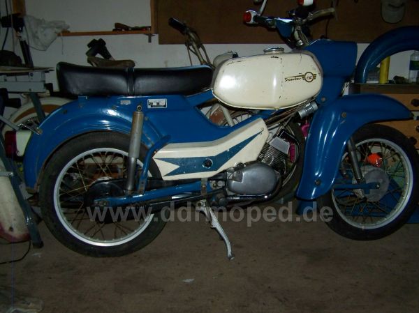

Also ich bin der festen Meinung, es gab nur die farben Tundgrau und Schwarz an den Schlusslichtern. Anders hab ich es noch niemals wenn es noch original gesehen. Ich bin fest davon überzeugt das es beim Sperber ausschließlich Tundgraue Schlussleuchten gab.
Siehe mein 66er (Lack kompl. Original)

QUOTE (Sperberhaftes @ 18.01.2010, 18:51)

Ahaaaaaaaaaaaaaaaa, die Lenkerabdeckung und die Pfeile auf den Seitenblechen wink.gif

Lenkerabdeckung?
Nur bei der Schwalbe (ausser zum Teil /1S) in Wagenfarbe.
Bei Star, Habicht, Sperber in Farbe der Seitenbleche und des Tank´s.
Die Streifen sind wohl auch eher dem Zeitgeist geschuldet...sehen aber ganz gut aus.
Obwohl es auf deinen Bild ganz und gar nicht wie Tundragrau aussieht. wink.gif
