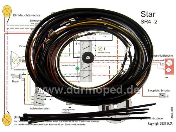

hab mal wieder eine Frage an euch, hab heute mal meinen Kabelbaum so begutachtet und festgestellt das der nur noch Schrott ist. Im Zubehör gibts ja für wenig Geld nicht wirklich was brauchbares an kompletten Kabelbäumen und die für viel Geld sind zu teuer :-)
Nun da hilft ja nur noch selber bauen, aber wer liefert was? Da geht das Problem ja schon los mit den Kabellitzen in den verschiedenen Farben. Wisst Ihr vielleicht irgendwelche Adressen wo man Kabellitzen Meterware bestellen kann das find ich die günstigste Lösung und mein Kabelbaum der passt dann wenigstens und ist dann kein Universal wo nicht komplett sind oder sonst was.
Gruß Markus
Motorrad-Mögling
Geschrieben am: 05.01.2010, 07:16
Beiträge: 142
Mitgliedsnummer.: 1246
Mitglied seit: 26.04.2008
Guten Morgen Markus,
ich glaube nicht, das deine vorgeschlagene Lösung im Verhältnis zu den angebotenen Kabelbäumen steht. Allein die Organisation der einzelnen Kabel/Kabelschuhe/Schrumpfschläuche etc.. Dann hast du vielleicht ihrgendwie alles bekommen aber der Kabelbaum muß ja noch in die Richtigen Länge geschnitten werden, alle Kabel in eine Kabelummantelung gesteckt werden, Kabelenden eingelötet werden und mit Kabelschuhen versehen werden.
Überleg dir das gut was du vorhast. Das kann schnell in ein uferloses Kaos enden. sad.gif
Hier mal ein Beispiel für einen fertigen:
Kabelbaum SR4/2
Der Kabelbaum wird in Berlin bei der Firma KWO hergestellt, die übrigens früher schon die Kabelbäume für das gesamte Kombinat hergestellt hat.
Viel Erfolg.
MfG. Björn
