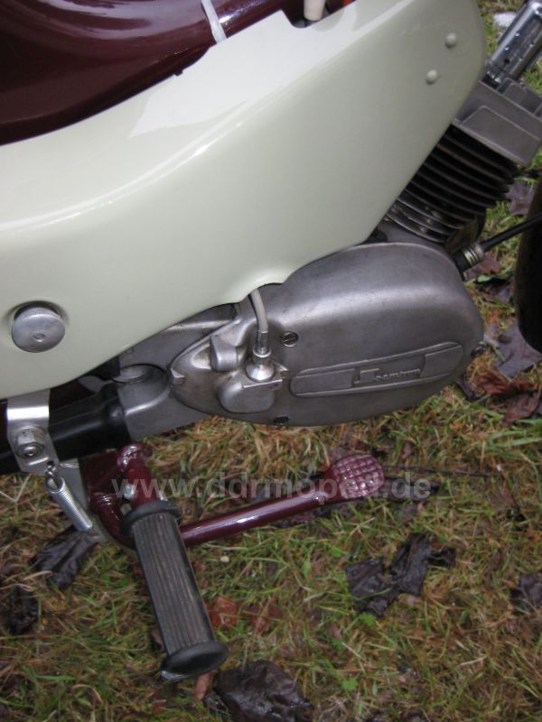

Meine neuste Frage besteht darin, wie man die Kettenführung an den rechten Seitendeckel bfestigt? Ich habe mal ein paar Fotos angehängt.
Ich kann die Kettenführung nicht befestigen, weil vor dem oberen Loch diese Strebe ist.
Was ist da jetzt falsch. Die Kettenführung oder der Seitendeckel?
Und was mir grd noch einfällt. Wie hänge ich den Bowdenzug für die Schaltung in den Schaltdrehgriff ein. Der Zug wird unten in die Amatur eingeschraubt. Aber wo hänge ich den Kopf des Seilzuges ein.
Ich danke wie immer für Eure Antworten.
Der Dirk

Geschrieben am: 05.10.2010, 21:44
Ähm was ist das denn für ein Seitendeckel? Der ist aber nicht vom Spatz, da fehlt ja der Tachoantrieb im Gehäuse.
Die Kette zu montieren ist ein bisschen ne Fummelei. Du musst die Kette erst durch die Kettenführung schlaufen und dann das Kettenschloß rein machen.
Wichtig ist auch, dass du die kurzen Kettenschläuche für den Spatz hast.
Und den Schaltbowtenzug hängst du am Schaltdehgriff links ein. Dort ist ein kleines Loch, da kommt der Knopf rein. Wenn du schon einen Griffgummi am Drehgriff hast, dannn musst du den etwas zurück ziehen, dann siehst du das Loch.
Hoff die Erklärung war verständlich genug, denn eine Foto hab ich grad nicht parat. Vielleicht kann da jemand anderes aushelfen.
Gruß Jörg

Geschrieben am: 05.10.2010, 22:12
Ja, jetzt seh' ich's auch !!! Da hast du 'nen Essi-Limadeckel erwischt ! Du brauchst aber den hier ! wink.gif

Gern auch erstmal ohne den Tachantrieb. Hauptsache ich kann die Kettenführung und die Kettenschläuche anbauen. Woran erkenn ich denn die kurzen Kettenschläuche für den Spatz eigentlich? Haben die bestimmte Merkmale?
Danke für das Foto.
Dirk
Schwalbe Bj. 1966
Spatz Bj. 1967 (im Aufbau)
Schwalbe bleibt Salonfähig & gehört zum guten Ton ;-)
Geschrieben am: 05.10.2010, 22:25
