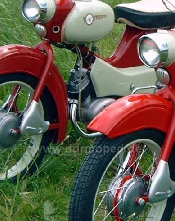

Ja! Da ist so eine Art Klammer, die am Zylinderkopf befestigt wird. Da werden die Züge eingehängt und gut ist...^^

Hi Thomas, bist du dir sicher, dass die Züge mit dem Metallband fixiert werden? Ich glaube das nämlich nicht, denn durch das fixieren werden die Bowtenzüge ja geknickt. hmm.gif
Beim Spatz von Stefan87 sind sie auch freilaufend verlegt und nicht fixiert. Ich habe bisher auch noch keine Bowtenzüge am Spatz mit einem Metallband fixiert.

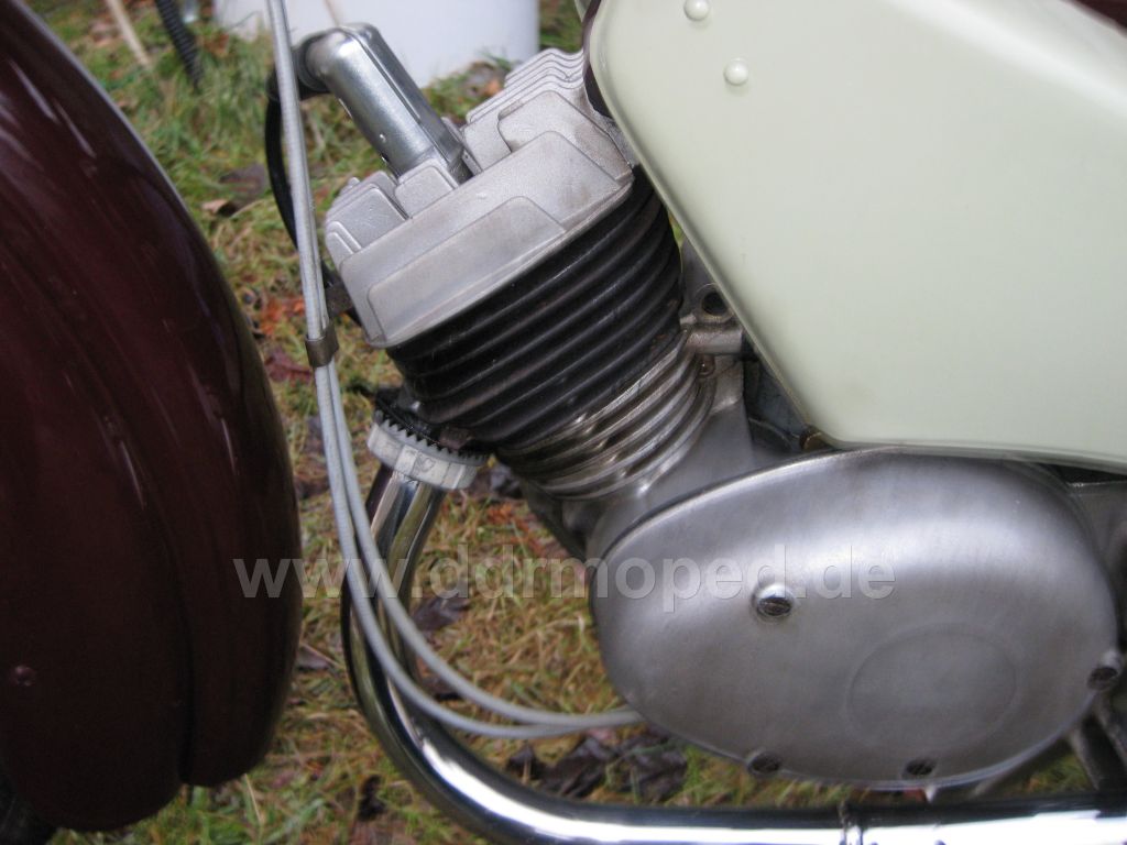

Wenn das Kabelband nicht zu fest "geschnürt" ist, gehen die Bowdenzüge noch leicht . Hier noch ein Bild von den am Zylinderdeckel fixierten Zügen :

Beim Spatz ist das analog zum SR 2 gelöst worden. Auch da waren Kupplungs und Schaltbowdenzug unterm Tank nochmal fixiert und sogar beim SK Spatz gibt es dieses Spannband noch!
Gruß Thomas.
